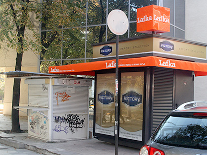

Става въпрос за куб с функцията на рекламна табела. Нагледен пример е това от една верига популярни обекти:
Идеята ми е да монтирам такъв куб на открито. С надписи по него и по възможност светещ (дори и слабо) - за да се вижда и на тъмно. Здраво и водоустойчиво - това се подразбира.
Някой занимавал ли се с нещо подобно? Досега не съм намерил някой да предлага или да иска да прави такова нещо. Рекламни агенции не съм обикалял много. Приемам всякакви идеи къде да търся или пък как да се измайстори най-лесно. Предварително благодаря!

Размер не съм фиксирал - донякъде зависи и от това как ще се прави и колко ще ми излезе. Ориентировъчно - куб с дължина на страната (ръба) между 50 и 70 см.
Ще се монтира върху метална порта (дворна), отгоре. Във Варна. Портата е висока около 2,50 м. Отгоре не е равна, а с орнаменти, но мисля, че има къде да се захване.
Надписите - текста и дизайна са от мен. Не знам дали конструкцията ще позволява нещо повече от най-обикновен текст (както е при лафките). Иначе откъм файлове и векторни графики имам всичко и мога да направя каквото е нужно. Та да, търся самата "установка" (закрепен куб с подсветка), не брандиране и реклама от-до. В този ред на мисли, обмислях вариант да принтирам върху винил, който да опъна и увия върху скеле на куб (не плътен - само свързващи пръчки). Това ми изглежда като относително елементарен вариант, но по този начин подсветката няма как да стане от вътре и ефекта се губи.

За подсвета - Ако въпросната порта не е много далече от къщата аз бих оставил захранването в къщата и ще пусна подходящ кабел за 12V захранване за диоди. Така е по-безопасно от гледна точка на евентуално мокрене.

Това е правилният начин. Не че е невъзможно и сам да си го направиш ако много те сърбят ръцете, но си е занимавка, инструменти, материали, разни конструктивни решения. За какво да откриваш топлата вода. Във Варна не може да няма рекламна фирма която да ти предложи готово решение - или изработка по твое задание или да ти намерят нещо подходящо втора употреба което няма да се ползва вече. За това не мога да ти дам съвет, щот съм гъзлия :-D (от Бургас). Успех в начинанието :partyman:

На пазара има транслуцентен винил, който ще ти свърши работа. Но според мен, ще е грозно, защото колкото и да го опънеш, ще се виждат халките или джобовете за закрепяне. Аз ти препоръчвам да си изрежеш парчета плексиглас 3 - 5 мм и да им налепиш фолио. Тях вече можеш да си ги захванеш за всякаква конструкция. Кеф ти метална, дърване или каквтото можеш да си направиш сам.
