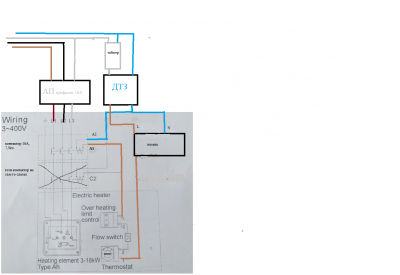

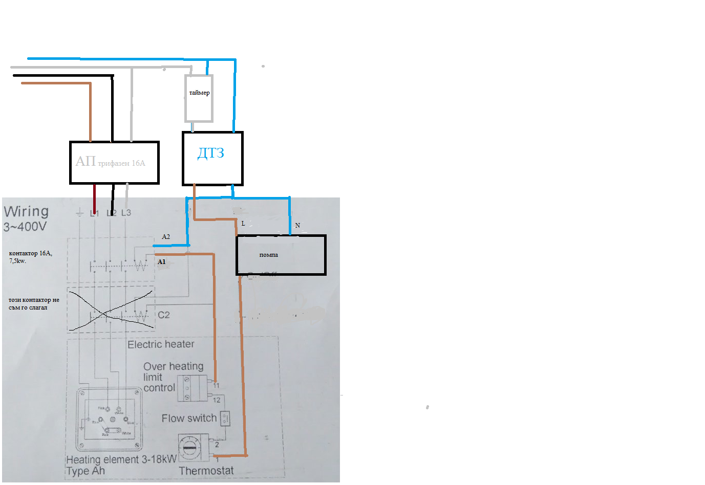

Здравейте направих си бетонно джакузи. По време на строителството не знаех още как ще го затоплям и бях пуснал два кабела един 4 х2,5 СВТ и един 2х2,5 СВТ. Кабелите отиват от шахта която е за помпи, филтър и реотан до близкото мазе където има кабел 4х2,5 СВТ трифазен. В последствие закупих реотан трифазен PAHLEN 6 kw. В мазето има табло и в него съм направил свързване по схема която прилагам. Проблема е че нямам земно и трудно мога да пусна още един кабел към шахтата. Моля за мнения относно безопасността на свързването и евентулано допълнителни защити.

То това е ясно ама готов двор райграс, поливна система, градинско осветление я тръба я нещо друго може да се удари. По скоро нещо по свързването със сега съществуващото положение ако може да се доработи. В смисъл, че сега на нагревателя заземяването не е е вързано никъде и на помпата също съм го изолирал. Разчитам при изключване на ДТЗ на помпата да се изключи контактора на нагревателя.

Maleeeestrax, ми то проточните бойлери по апартаменти с двужилни инсталации, които ги наслагаха сигурно са много добре заземени, че вероятно са и лабораторно проверени. Заземяване ще направя в някакъв момент към есента, за да не разбутвам сега в хубавия сезон двора, но все пак въпроса ми остава за сегашната схема дали нещо може да се доработи. А иначе си го ползвам всяка вечер почти, а за смъртното наказание може да се изпълнява, но трябва много алкохол, защото ток няма все още във водата.

Първо относно "земното". Вземи си го от нулата преди защитата.
Относно безопасността! Нагревателя не е защитен с ДТЗ! Помпата е, но нагревателя не е!
Кабела следва да е 5 жилен, но след като си го сложил 4 жилен - добре. Виждам, че нагревателя не му трябва нула, значи в вързан в триъгълник. Още по-добре. Нулата няма да ти е натоварена изобщо (освен от помпата).
Купи си една трифазна защита. Вържи я, захрани си помпата, а корпуса на нагревателя го вържи с нулата.
Гледай всички връзки на нулата да са перфектни!
И ако искаш да си още по-спокоен викни си една фирма да ти боднат няколко кола и да ги вържат с НУЛАТА В ТАБЛОТО!

Това с трифазната защита на нагревателя не ми е много ясно, защото към него не отива нула. Т.е. как точно ще се задейства тя и как трябва да се върже.
muhala
- Мнения: 1383
ivankosata написа:Това с трифазната защита на нагревателя не ми е много ясно, защото към него не отива нула. Т.е. как точно ще се задейства тя и как трябва да се върже.Нямаш нула на нагревателя, тоест нямаш ток през нулата. Свързваш само трите фази през ДТЗ И нулата на корпуса на нагревателя.
При изправен нагревател векторната сума от токовете през трите фази е 0 и защитата не задейства.
Ако един или повече от трите нагревателя избие, тогава ще тече ток от нагревателя, през корпуса и към нулевия проводник, който е и защитен. Именно този ток, който не минава през защитата ще я разбалансира.
Консуматорите вързани в звезда имат звезден център, който се връзва към нулата. Тогава И нулата се пуска през ДТЗ. Корпуса на уреда отново се връзва с нулата преди ДТЗ или защитния проводник (който пък отново е вързан с нулата, но в таблото).
