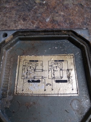

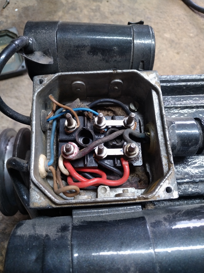

jamezon - специалист
Здравейте,и аз реших да използвам "готовата"тема.Взех един ел.двигател от вторични,пуснах го работи.Има 4 кабела 2та са свързани заедно,на другите 2 подадох 220в и започна да "бучи" помогнах му с ръка и тръгна.Според мен би трябвало да има кондензатор на 2та свързани кабела,но дали е така,някой от вас ще каже.И ако трябва кондензатор,предполагам сппред табелката трянва да е 25mF,но на колко волта?
http://prikachi.com/images.php?images/502/9397502H.jpg
http://prikachi.com/images.php?images/503/9397503p.jpg

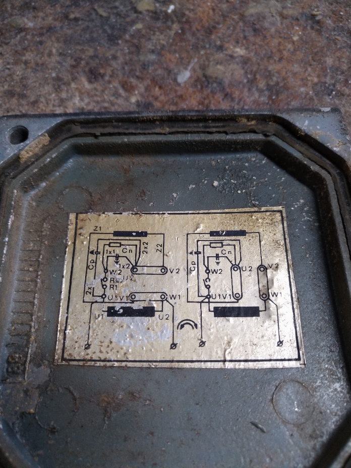

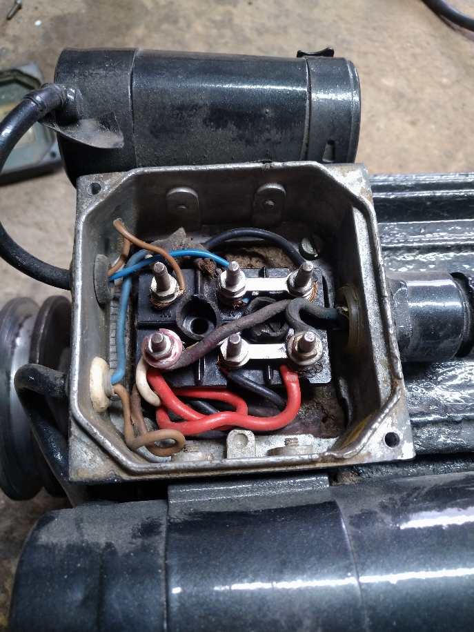

Здравейте,и аз реших да използвам "готовата"тема.Взех един ел.двигател от вторични,пуснах го работи.Има 4 кабела 2та са свързани заедно,на другите 2 подадох 220в и започна да "бучи" помогнах му с ръка и тръгна.Според мен би трябвало да има кондензатор на 2та свързани кабела,но дали е така :?:
http://prikachi.com/images/503/9397503p.jpg
http://prikachi.com/images/502/9397502H.jpg
Razer_86 - напреднал
Здравейте, имам една машина за циклене с монофазен Ел. Двигател който прави следния проблем. При стартиране мотора завърта и спира веднага. За да тръгне трябва да задържиш бутона 2-3 секунди. Стартирам го с ПВ и контактор. Въпроса ми е ако вместо ПВ -то сложа ключ РИГА дали ще се оправи този проблем и къде точно трябва да го вържа. Мотора е с два кондензатора. Ето и схемата.
Благодаря колега за бързия отговор. Засега работи добре, няма да го пипам, но интересното е че от клемната кутия излизат 6 кабела (два червени, два черни и два бели) доколкото знам монофазния двигател има две намотки (пускова и работна) т.е 4 кабела. Другите два кабела за какво са?
lpoik - специалист
ср мар 09, 2022 6:08 pmRazer_86 написа:
За центробежния. :partyman:
