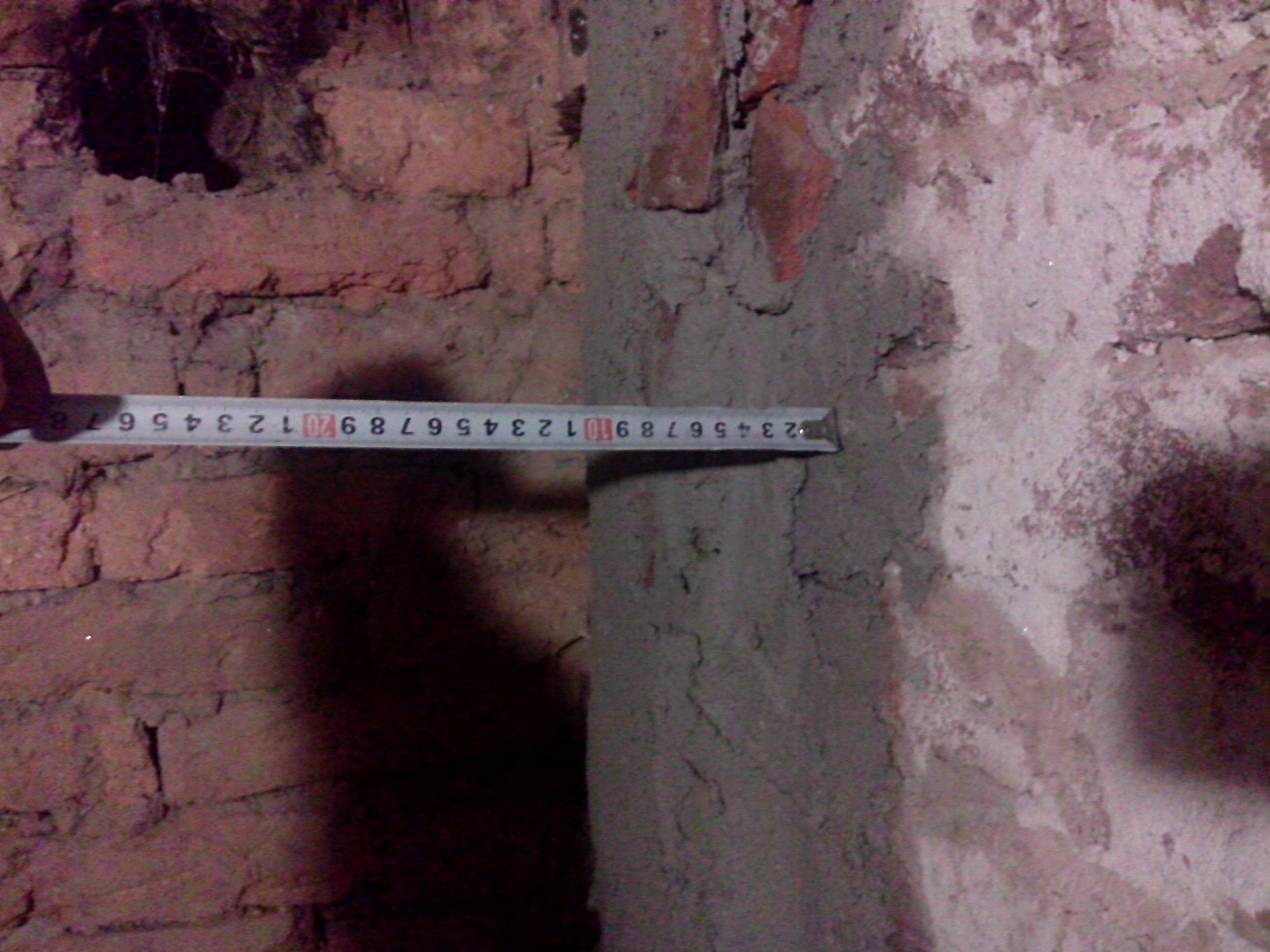

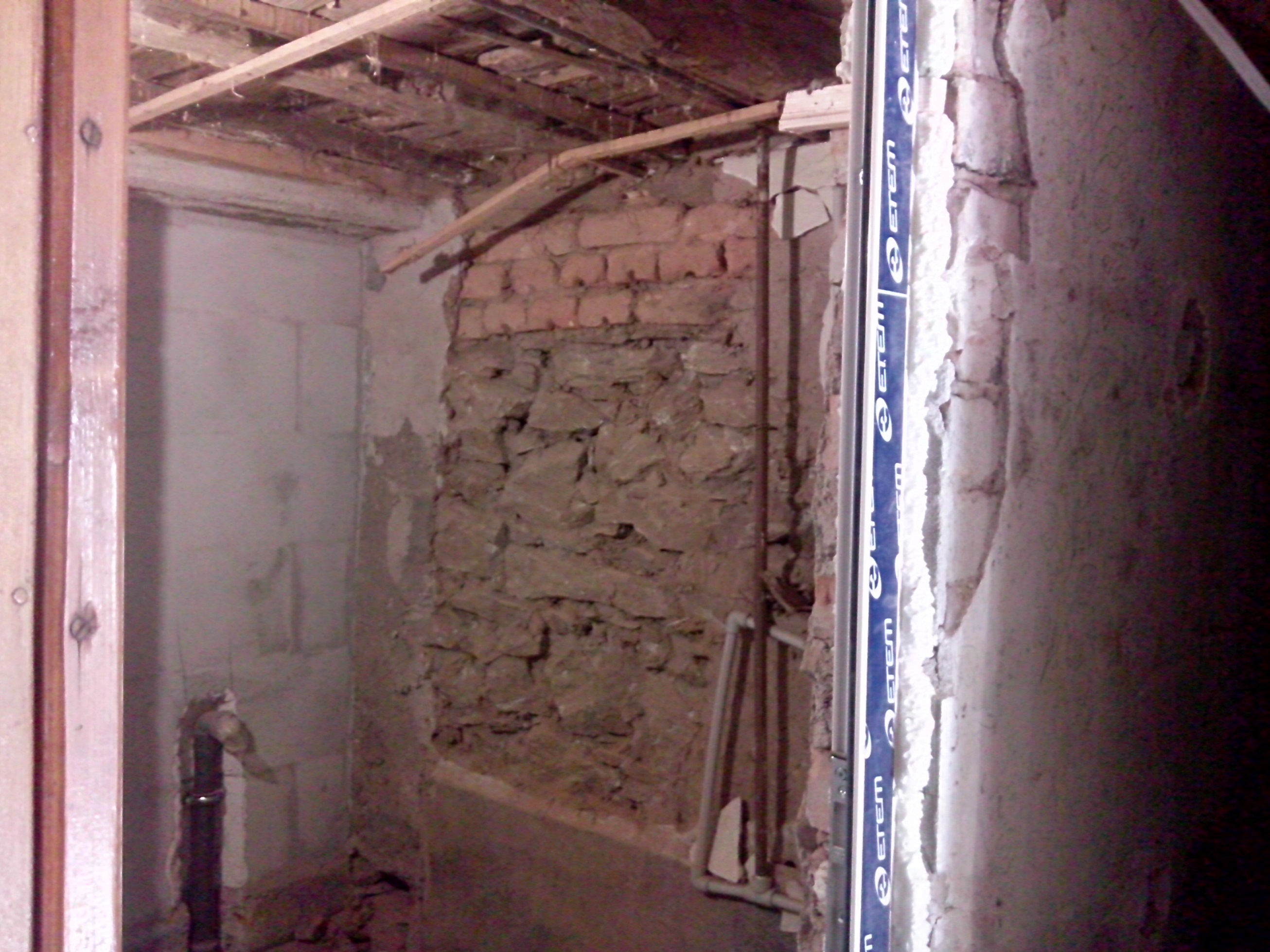

Тук какво бихте направили
1.jpg Каменна зидария с кал в мазе
2.jpg Нищо и никакви 8 сантима в горния край ...
