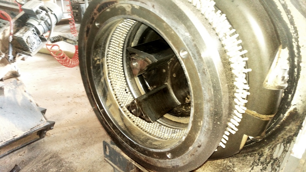

Във звезда напрежение се подава към две последователни намотки ако така мога да го нарека. В смисъл междуфазовото напрежение. А във триъгълник междуфазовото се подава само на една намотка. Такъв двигател може да се подкара на триъгълник със честотен инвертор.
Lov пускане звезда/триъгълник е софт стартер стар тип все пак това е сравнително ново изобретение.

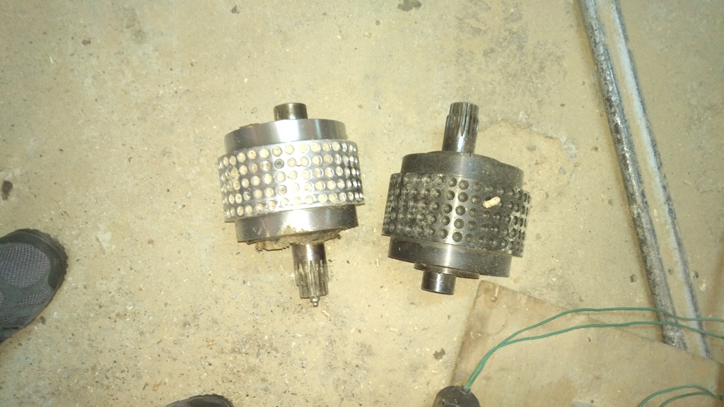

Иначе двигателя явно е пренавит или има някакъв проблем,макар че и да е пренавит пак няма как да работи така. Същия двигател на мелницата като се претовари яко тока скача до 210А и това без да спира вала,не съм ае заглеждал колко ампера скача когато пресата блокира.
