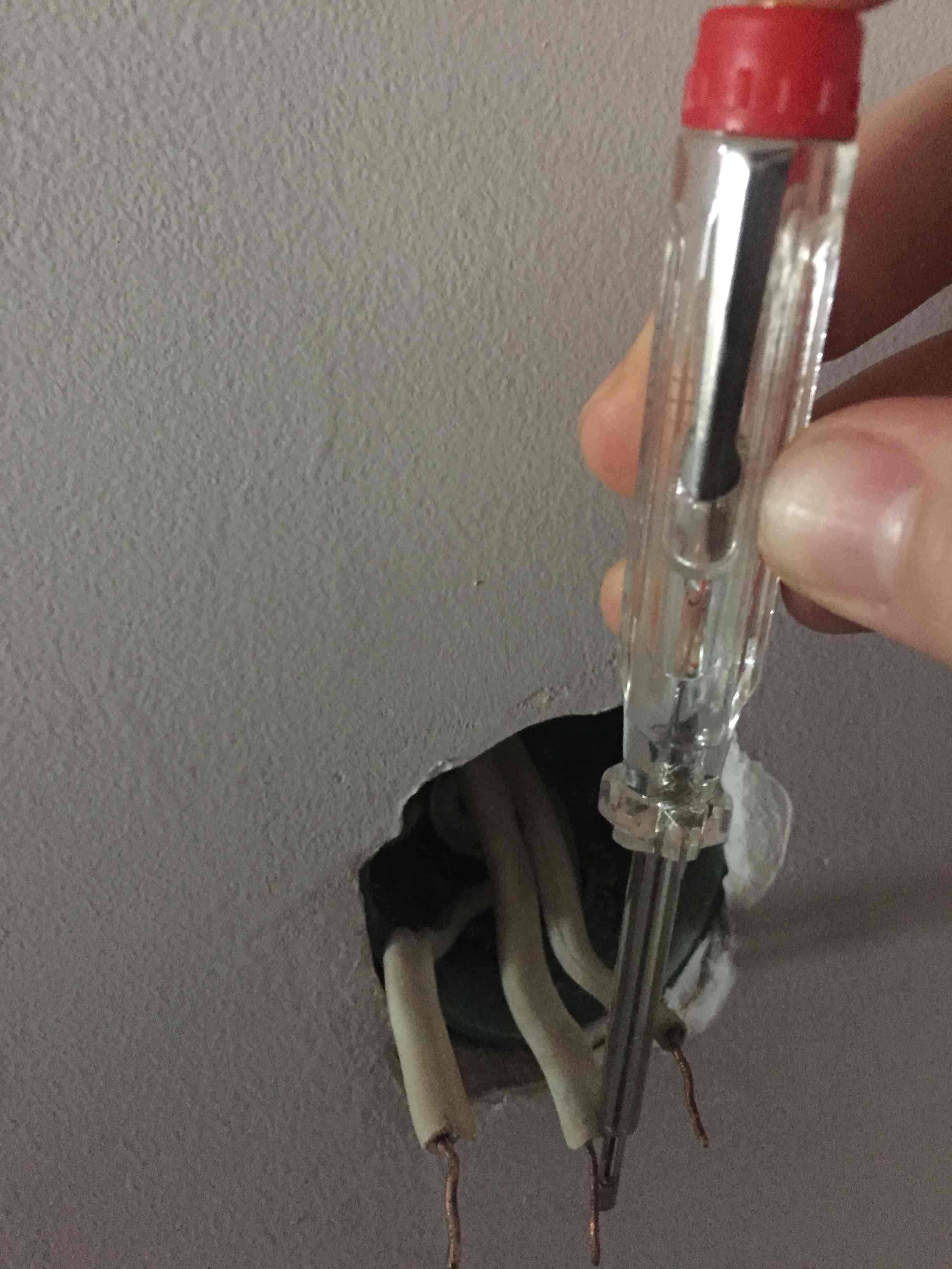

Здравейте, знам че има много теми за свързване на такива ключове, но ето моя случай:
Искам да свържа сериен ключ, така че единия бутон да пали/гаси едната крушка а втория бутон да пали/гаси другата крушка.
От стената излизат 3 кабела, като са вързани по този начин в ключа, за да свети единствената крушката, която подкарах:
Когато крушката не свети, долните 2 кабела реагират на фазомера (обозначил съм ги с L).
Горния кабел не реагира на фазомера. Когато крушката свети и 3те кабела от стената не реагират на фазомера.

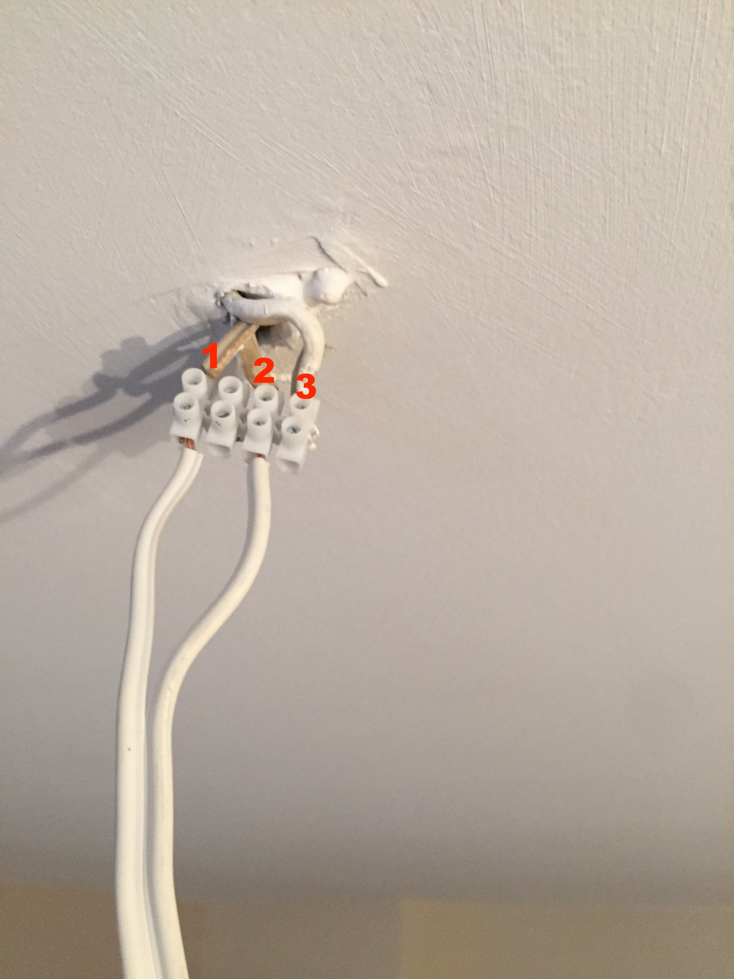

От тавана също има 3 кабела:
Когато крушката не свети и 3те кабела реагират на фазомера.
Когат крушката свети и 3те кабела не реагират на фазомера.
Как мога да свържа 2 крушки за 2та прекъсвача на серийния ключ?
iliya_i - майстор
Явно ключа прекъсва нулата. Тоя де не свети фазомера свързвай на общия край (входа на ключа).

@kozl
Когато сваля ключа положението от стената е същото (има фаза на 2те жици, отбелязани с L на снимката, на третата няма).
Когато лампата е закачена има фаза на жица 1 и 2 от снимката. Когато махна и самата крушка, фазата е само на жица 1.

Като свалиш и ключа и крушката - къде има фази на двете снимки?
И я да ти видим "фазомера", че нещо не схващам, как така и на двете снимки изчезва фазата и на трите жици, когато свети крушката :shock:
Arohk написа:
Малка поправка, след като сваля и ключа и крушката заедно, единствено има фаза на жица 1 на тавана.
От стената не са намира фаза и на 3те жици при свалени контакт + крушка.

Още веднъж:
Ключа ти прекъсва нулата.
Тоя кабел, от стената, на който не свети фазомера - на входа на ключа. Другите два (L), на които свети през крушката - на двата изхода.
На тавана - общия край на 1, на 2 и 3 двете секции на осветителното тяло.
Здравей iliya, за да почна да разбирам ще трябва да знам на кое се казва "Вход" и "Изход" на ключа?
Серийния ключ има дупка означена с "1" на пластмасата и 2 дупки означени с "L" за всеки от 2та му ключа.
iliya_i - майстор
Arohk написа:
Общия край - "Вход" - 1
Двата "Изхода" - L
iliya_i написа:
Още веднъж:
Да, точно така е вързано на 1вата снимка (несветещия кабел е на "1" светещите са на 2те "L").
Това значи че връзвам лампите на 2 и 3 с едната им жица и другата им жица общо в позиция 1 на лустер клемата?
