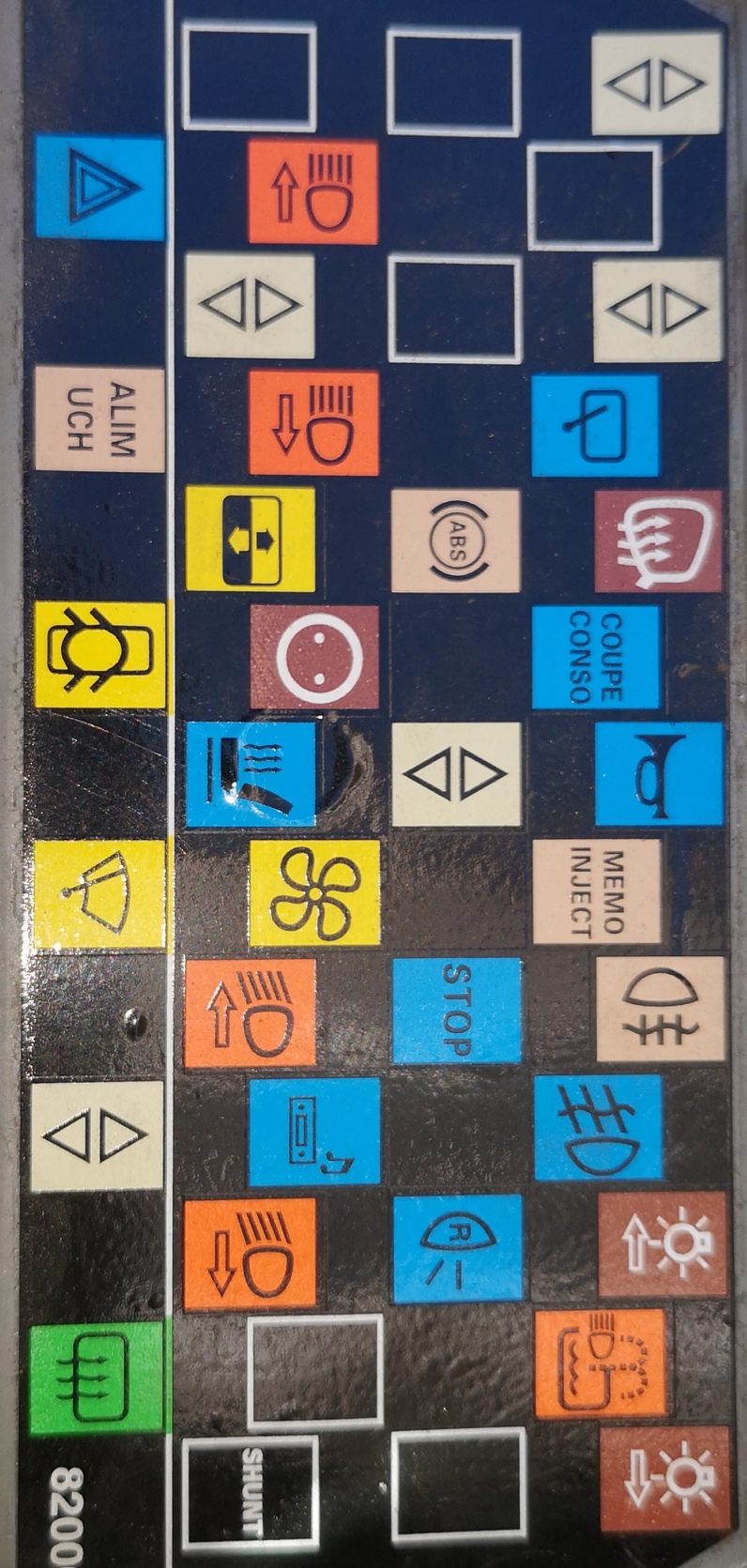

Здравейте колеги. Имам рено меган сценик 2002 миниван. Искам да сложа отипляема седалка и се чудя от кой предпазител да взема ток.
Мислех да е от задната запалка но не съм сигурен дали кабелите ще издържат.
Не ми се иска да е от някой важен предпазител за да не се чудя какво да избирам зимата.

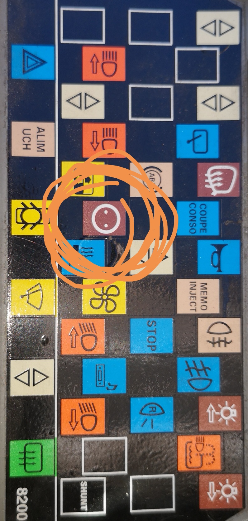

Интересува ме също така някой може ли да ми каже за какво е жълтия символ с черно жълтото квадратче и двете стрелки?
Подгряващите подложки са по 25вата или грубо казано трябват ми поне 5 а пера за да нямам проблеми
radius - майстор
Да не е за ел.стъкла или шибедах?
5А не са много, виж помпичката на чистачките с какво е комбинирана и евент. от там.
ESPACE - майстор
За 5А вземай от запалката и не го мисли. При повечето коли са през 10А предпазители.

ср сеп 19, 2018 5:01 pmradius написа:
За Ел стъклата не е вече пробвах. Шибидах нямам, но остава възможността електрониката все пак да е поставена без него
shefcheto91 - специалист
ср сеп 19, 2018 5:22 pmESPACE написа:
Ами според графиката за задната запалка трябва да е 5А въпреки че е поставен 10А а и кабелите ми се виждат доста тънки. Предната я използвам за зарядно или за GPS и не ми се искаше да бърникам там
vlax - майстор
Като толкова те е страх вземи захранване от някой 20А или 30А бушон и си пусни захранване за подгряващата седалка с допълнителен предпазител с цокъл,с колкото си искаш бушон 5-10-15 А
iliya_i - майстор
Имаш символ за подгряващи седалки (син). Там какво е?
vlax - майстор
ср сеп 19, 2018 8:17 pmiliya_i написа:
Ми ако няма фабрично подгряване,а то няма най-вероятно е празно/дупка :-D
Само предполагам,автора да погледне кво е там.
iliya_i - майстор
ср сеп 19, 2018 8:28 pmvlax написа:
То и празна дупка е вариант да се напълни. Мат'рял за пълнене от моргите.
ср сеп 19, 2018 8:37 pmiliya_i написа:
То и празна дупка е вариант да се напълни. Матрял за пълневе от моргите.
Първото нещо, което погледнах е дали гнездото за отопляемите седалки, за жалост е празно.
За да сложа там предпазител трябва да намеря букси и място от което да взема ток, също така да махна таблото и да стигна до комфорт модула и там вече е тъмна Индия.
А другите се губят някъде към двигателя.
