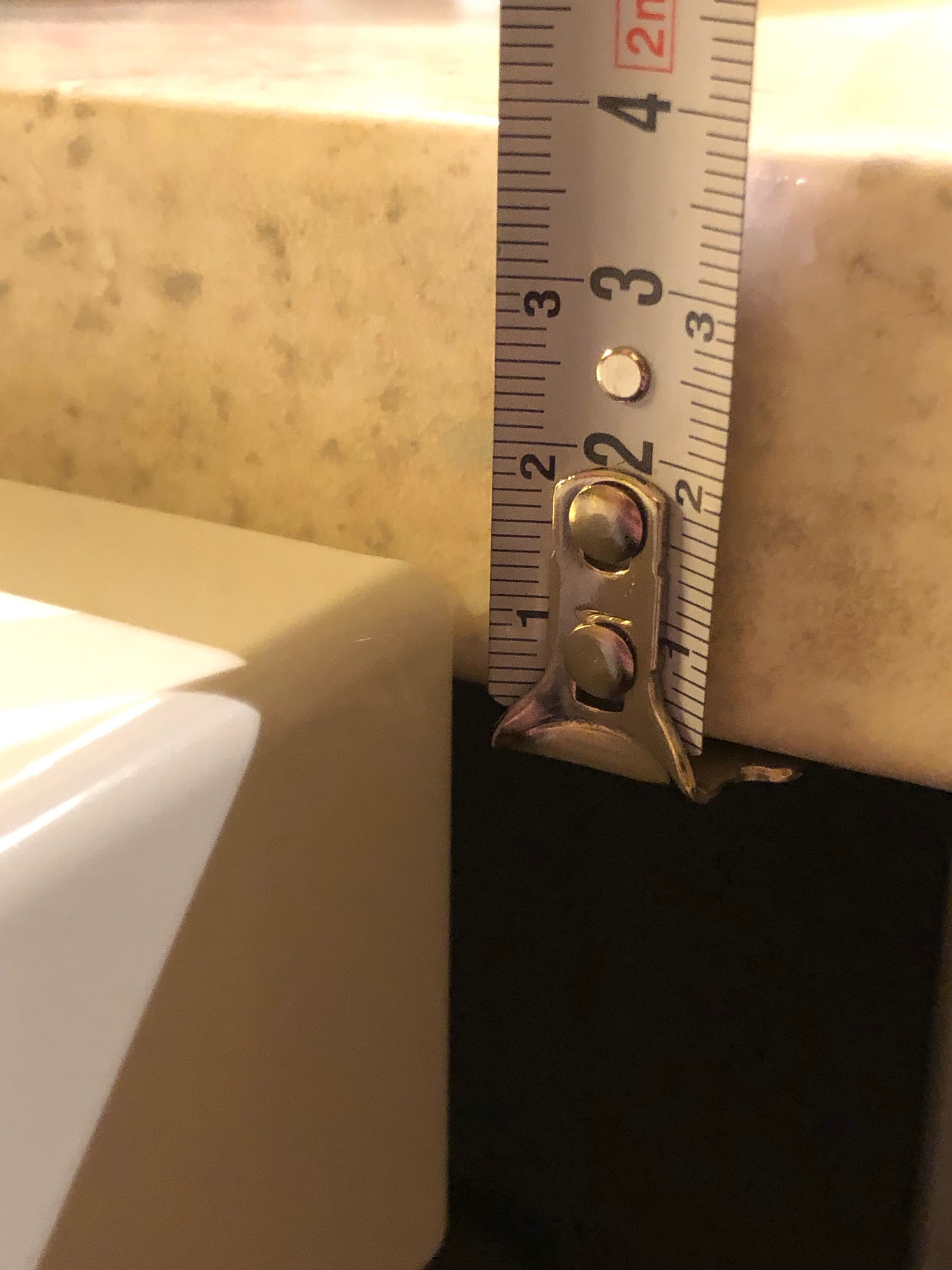

Определението "пералня която влиза под кухненския плот" не дава никаква конкретна информация. Снимката също.
Ще помогне ако дадеш модела на пералнята и снимка на кухнята.
Иначе добрите варианти са:
1. Сваляне на горния плот на пералнята/ ако е такъв модела/
2. Повдигане на целия долен ред на кухнята от регулиращите крака/ако има такива, ако застена не лежи върху плота(ако е със ПДЧ гръб, а не с плочки), ако няма шкаф-колона, ако...., ако....,ако......./
Рязане на дървения плот не е опция компрометираш здравината на плота и покритието.
