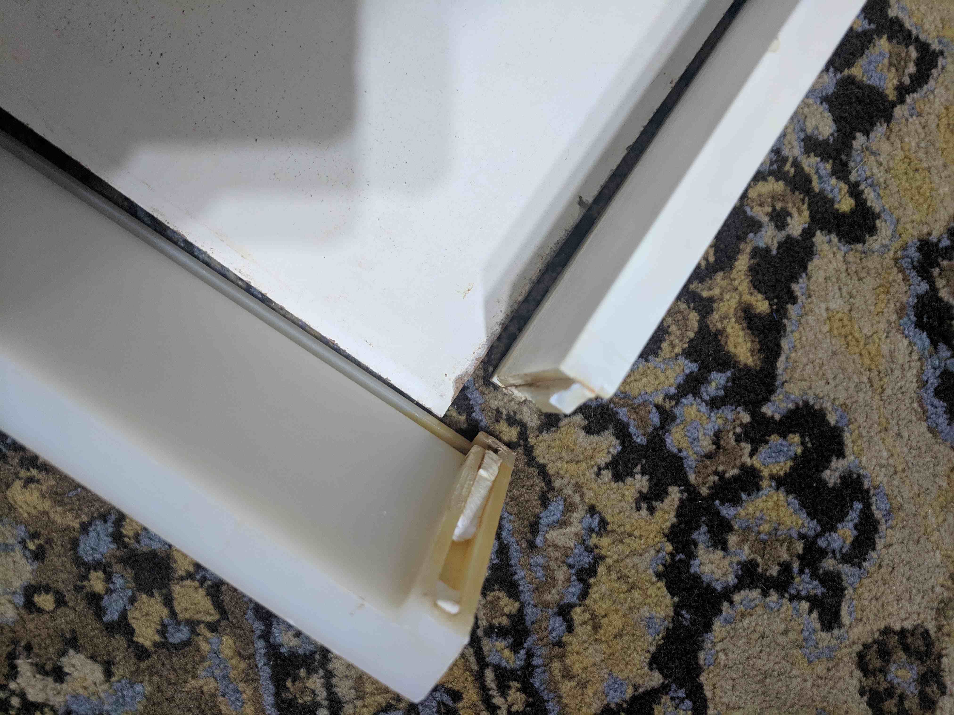

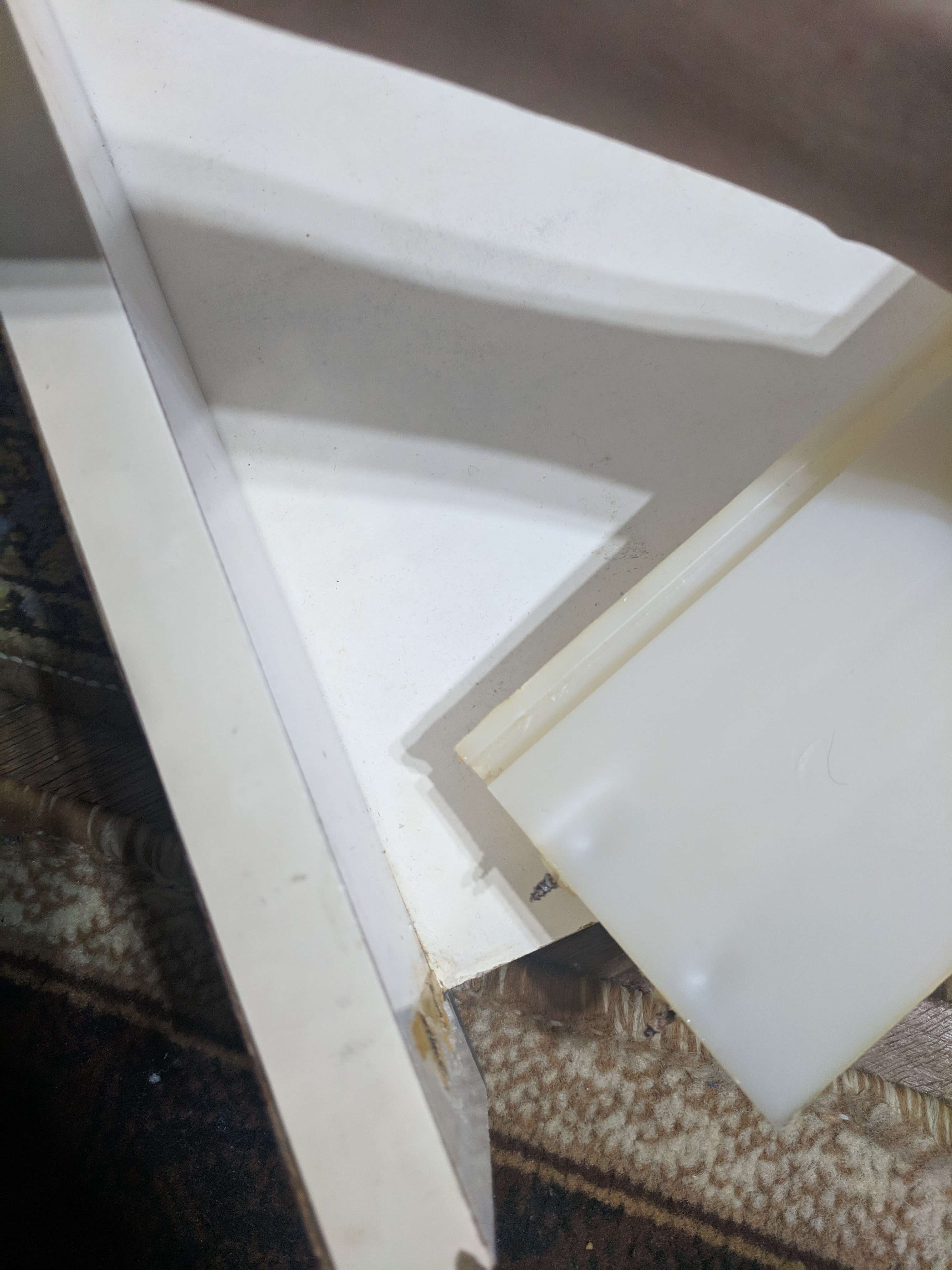

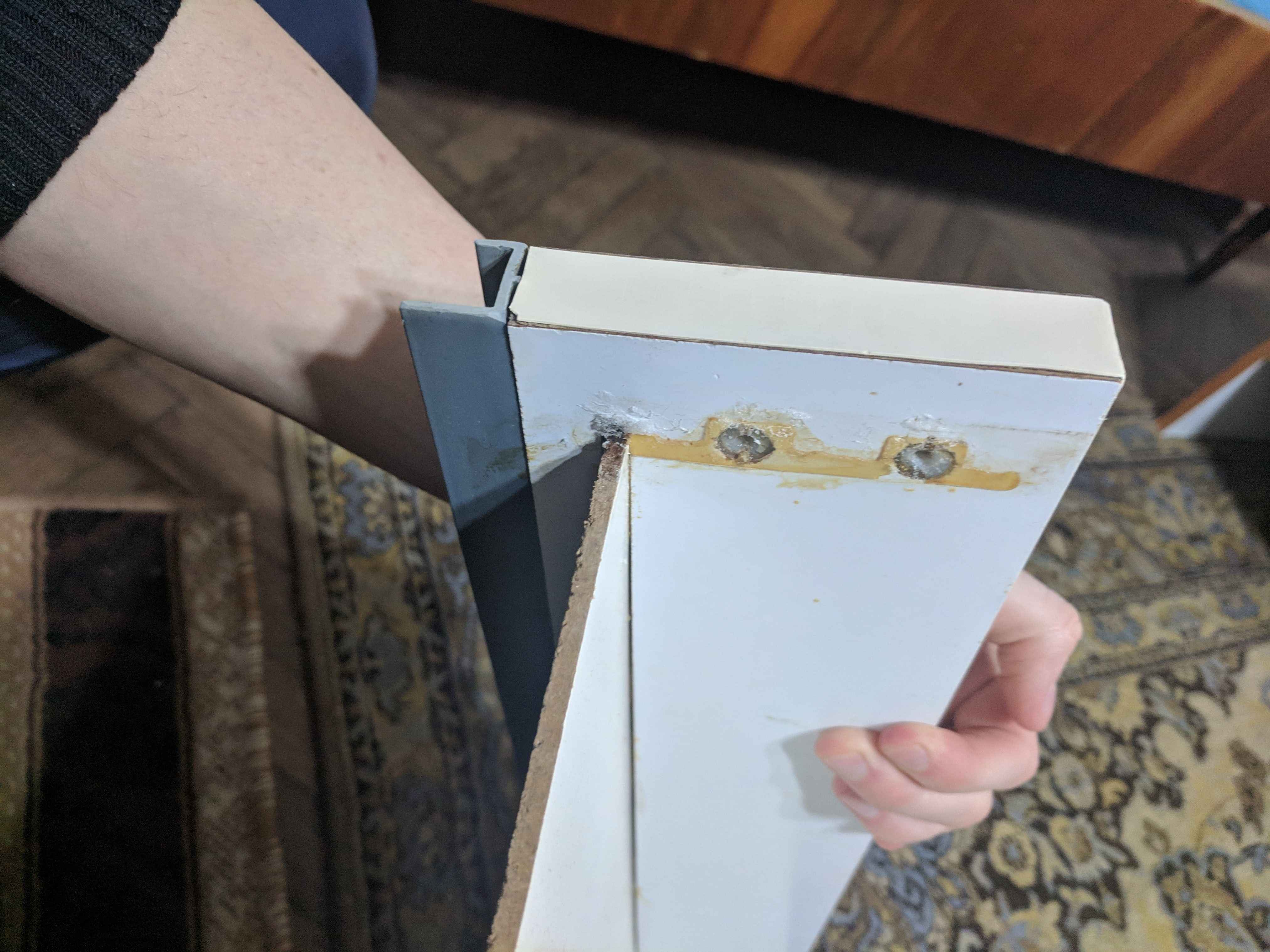

Имам стар комунистически шкаф. За съжаление чекмеджето се счупи. На прикачените снимки може да видите как е счупено.
Ще помоля да ми дадете идеи как мога да поправя/закрепя, така че за да е стабилно на релсите си (ако така се наричат).
  • Идея как да закрепя счупената странична стена към чекмеджето
  • Как да възстановя счупената част в горната част на закрепената стена

Двете пластмаси отстрани може да се заменят с обикновени дъсчици или шперплат - каквото има подръка, двете "релси" да се изкъртят и вместо тях да се турят истински релси, "ролкови водачи за чекмедже" дето им викат (3-5 лв комплект).
Малко играчка, но шкафа вече ще бъде високо-демократичен. :lol:

Лесен и евтин вариант е да добавиш дървено трупче на ъгъла отвътре. През трупчето хващаш с винтове към челото, а през пластмасовите страници пробиваш и завиваш винтове към трупчето.
