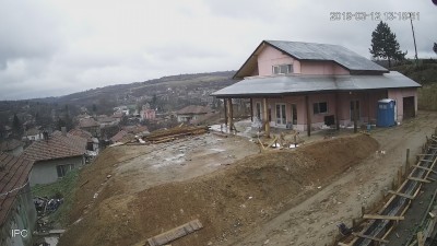

Имам балкон/тераса върху гредоред, а този гредоред е част от конструкция на веранда. Върху този гредоред са наковани плоскости OSB - 9mm, върху тези плоскости са подредени 2 слоя фибран (50mm + 40mm). Всички листове на този фибран са залепени помежду си с монтажна пяна, има пяна към OSB-плоскостите, както и между двата слоя фибран. Получената повърхност е здрава и добре уплътнена към стените на терасата. Тази повърхност искам да я използвам за отливане на замазка с дебелина 60mm, армирана със скара 6-20/20, върху която след това да налепя теракотни плочки. Общата площ на този балкон е 7,75 кв.м. Искам да използвам цимент + пясък + перлит, за да получа достатъчно здрава, но и лека замазка...
Въпросът ми е: в какво съотношение да приготвя сместа (като обемни части!), за да постигна крайната цел?
