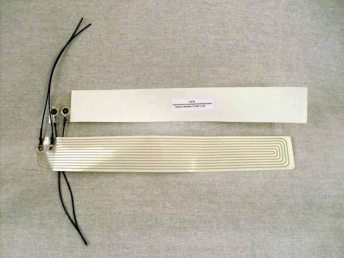

preslav - майстор
А такова нещо пробвал ли си да намериш?
nеwage - специалист
вт апр 02, 2019 7:59 ampreslav написа:
Нужен ми е точно определен размер. А и тези са слаби, трябват ми към 50W
