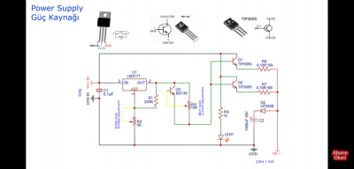

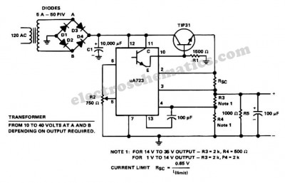

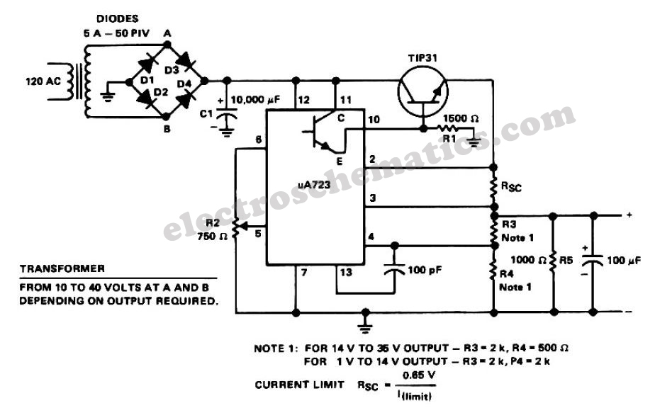

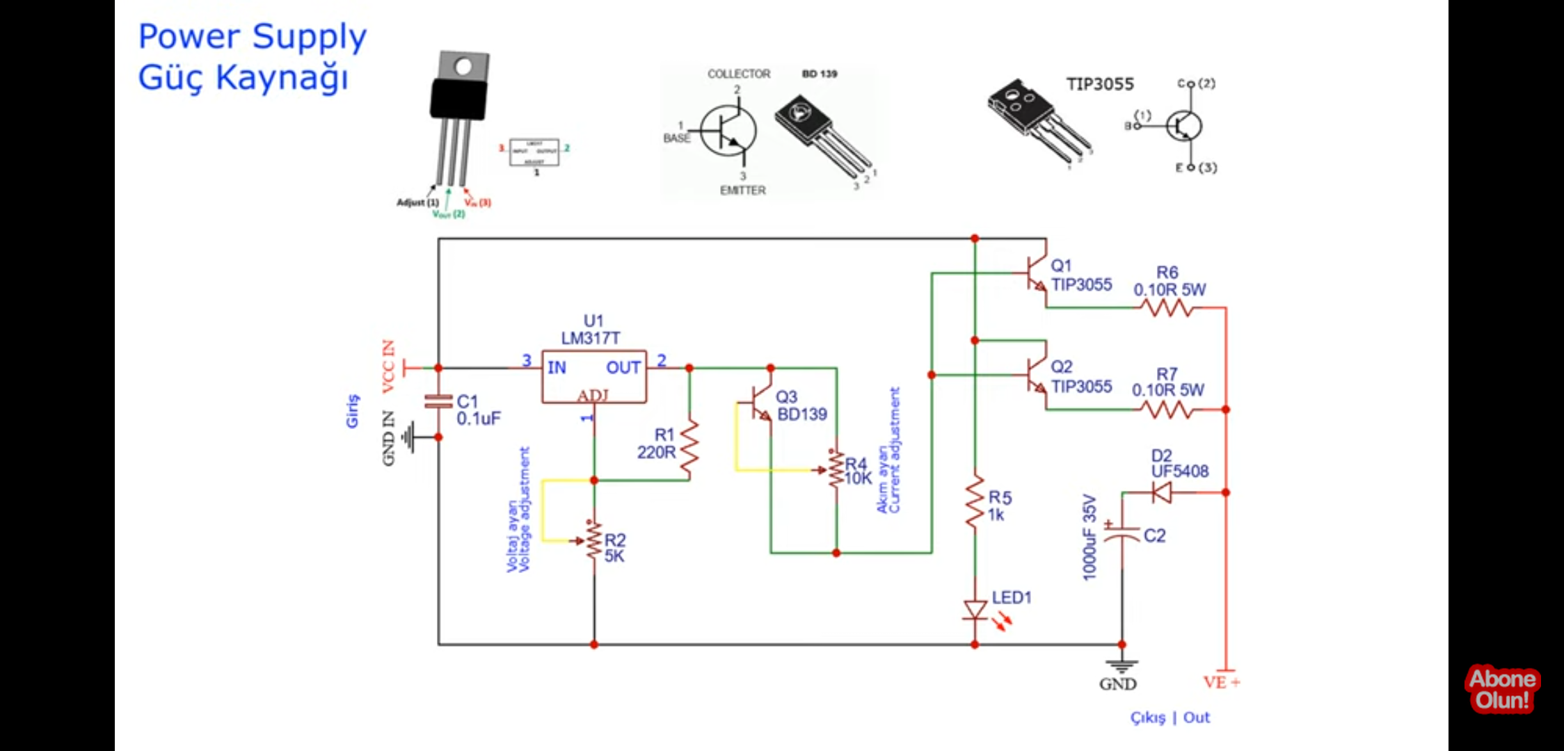

пон юни 17, 2019 10:26 pmtzetz009 написа:пон юни 17, 2019 10:05 pmvlmg написа:Е как да не може ! Това , че на схемата , която аз съм постнал го няма "твоят" потенциометър R11 от 500 ома не значи , че трябва да го махаш !!! Той ти е ВАЖНИЯТ ! Двете схеми са без малко почти 1 към 1 !пон юни 17, 2019 5:40 pmtzetz009 написа: Изпробвай друго регулиране на напрежението . Преработката е малка .LM723_1_edit.pngтука може ли да се добави регулиране на тока
ако може да надраскаш къде точно се слага този потенциометър (на пейнт надраскано може дори) Преди да ме упрекнете, не забравяйте че съм любител и ако знаех как, къде, какво нямаше да пиша тук
