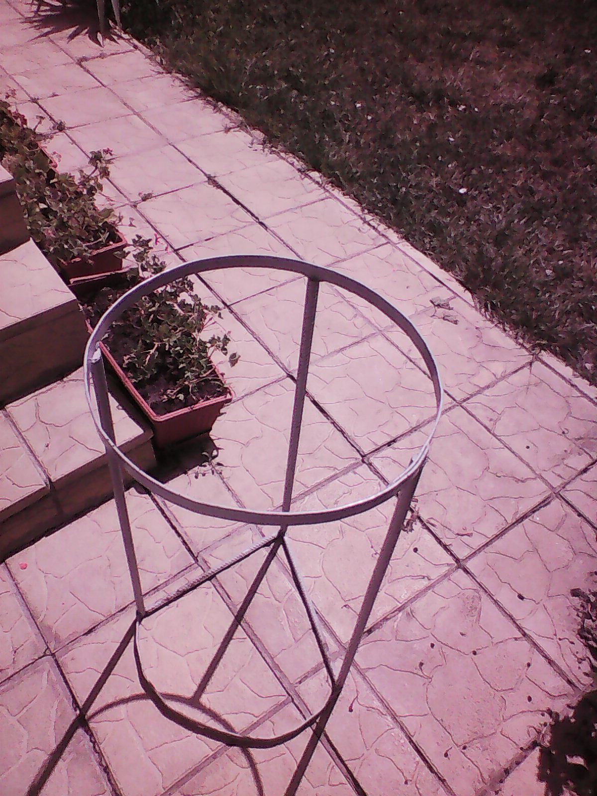

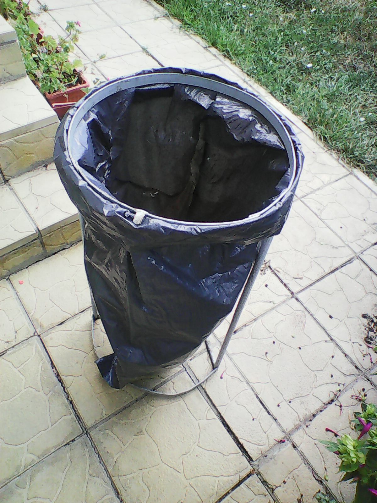

Andri01 - майстор
Ето моята. Три парчета арматура,малко шина,две ръчички и един чувал/ празен като главата на мастора / :)
tzetz009 - специалист
:) ...... и с три "уши" на вътрешният пръстен ще е една идея по-добре ! ( Сега има къде да "стъпи" шината , но при друга конструкция може и да няма )

Andri01 - майстор
Това също е HomeMade. Правено е в гаража :)
