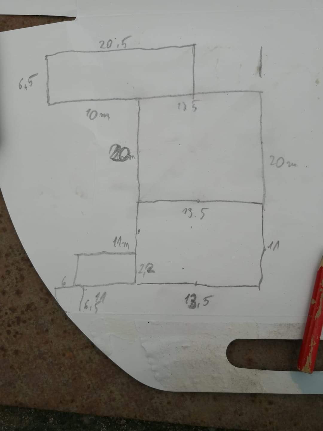

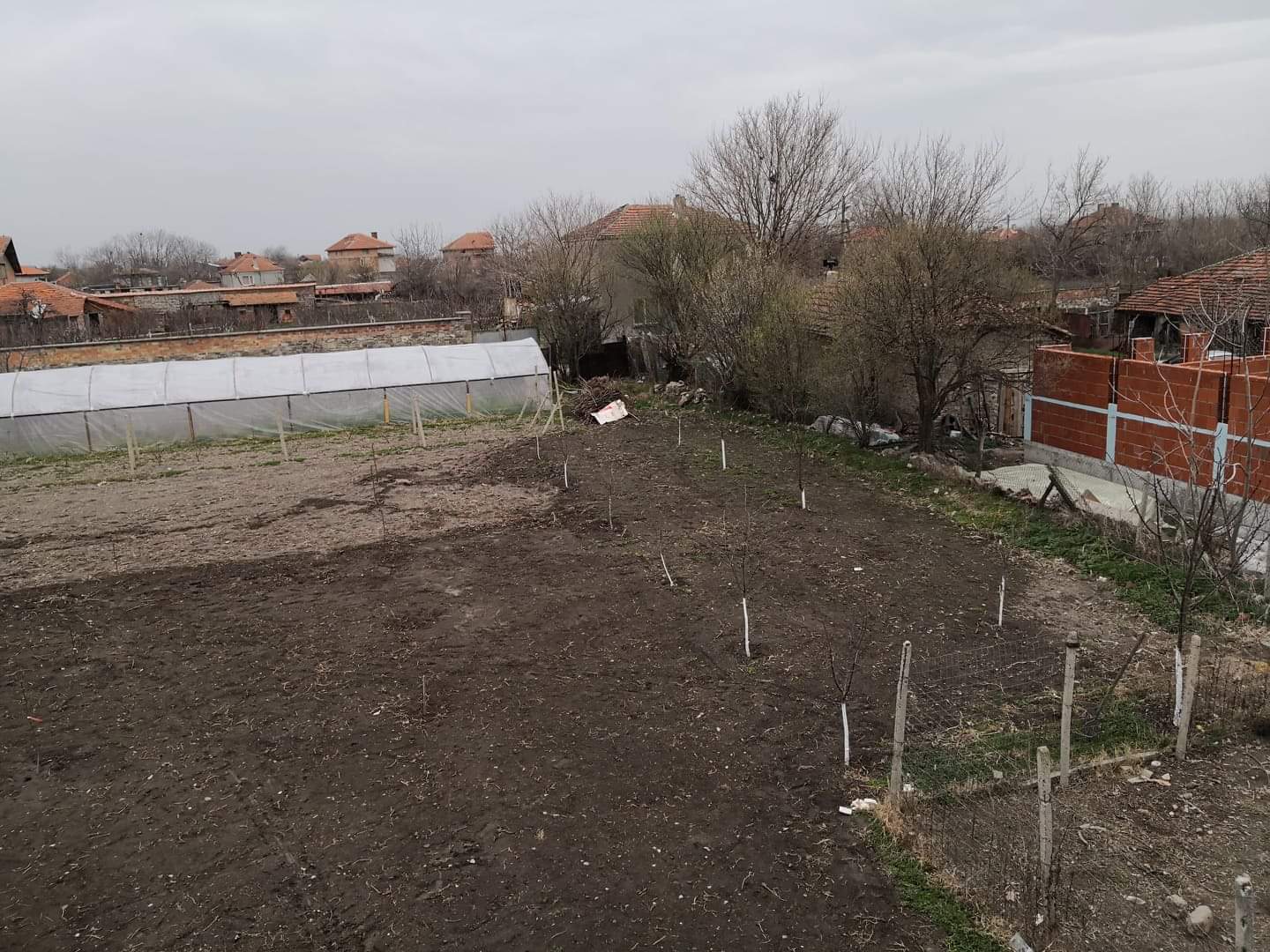

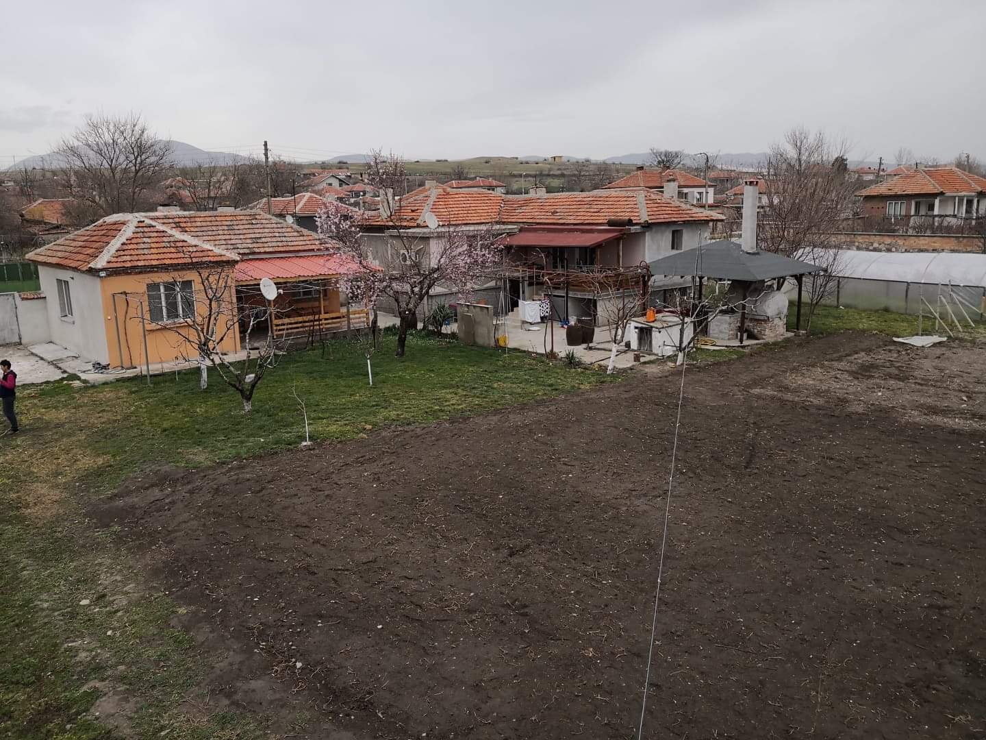

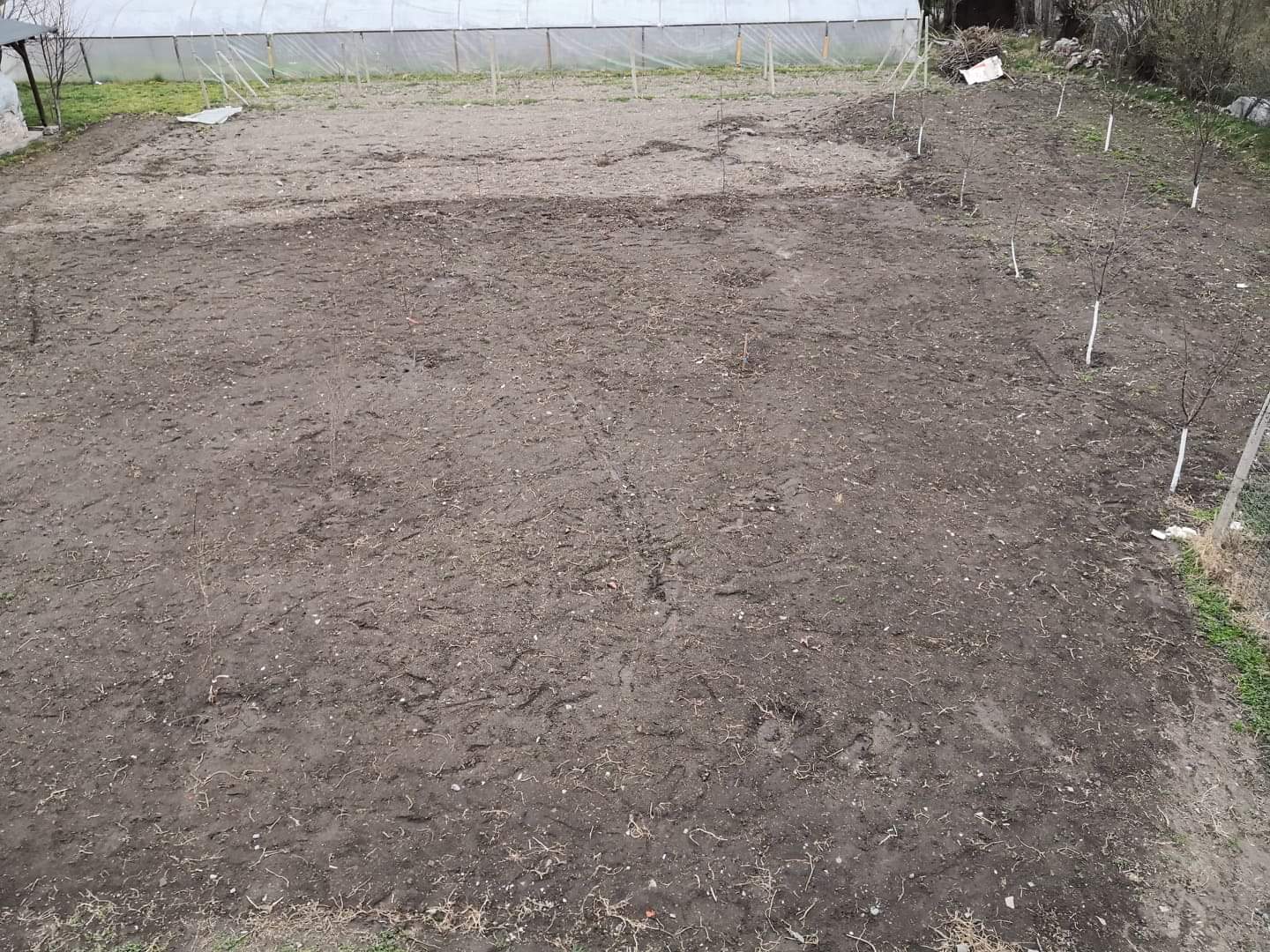

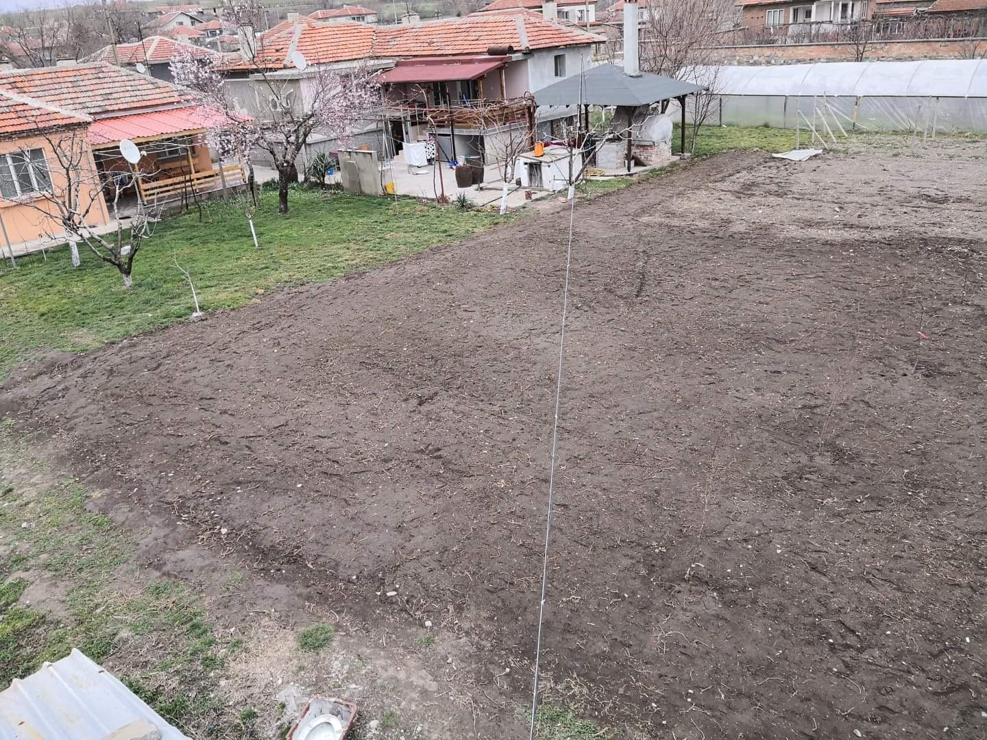

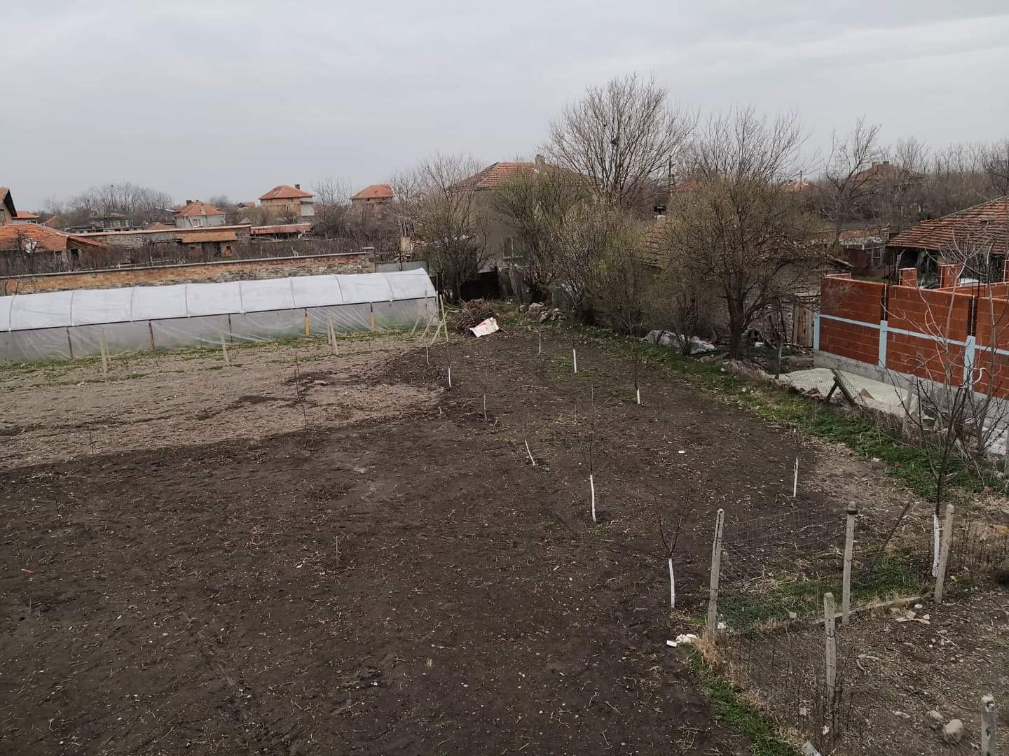

След като засяхме тревната смеска, и разбрах че не мога да отделям 3 часа за поливане, местене на пръскалки, кал и т. н, разбрах че трябва да изградим поливна система.
Прочетох темите във форума, изградих си някаква представа кое и как. Ще помоля вещите в този тип с-ми като Хидразин да се включат и да сътворим нещо добро.

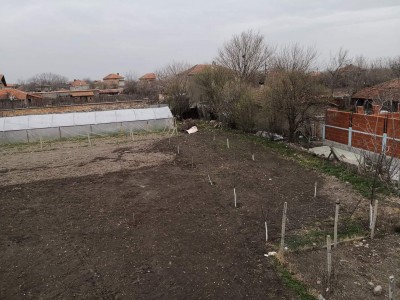

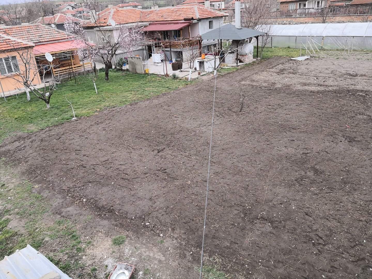

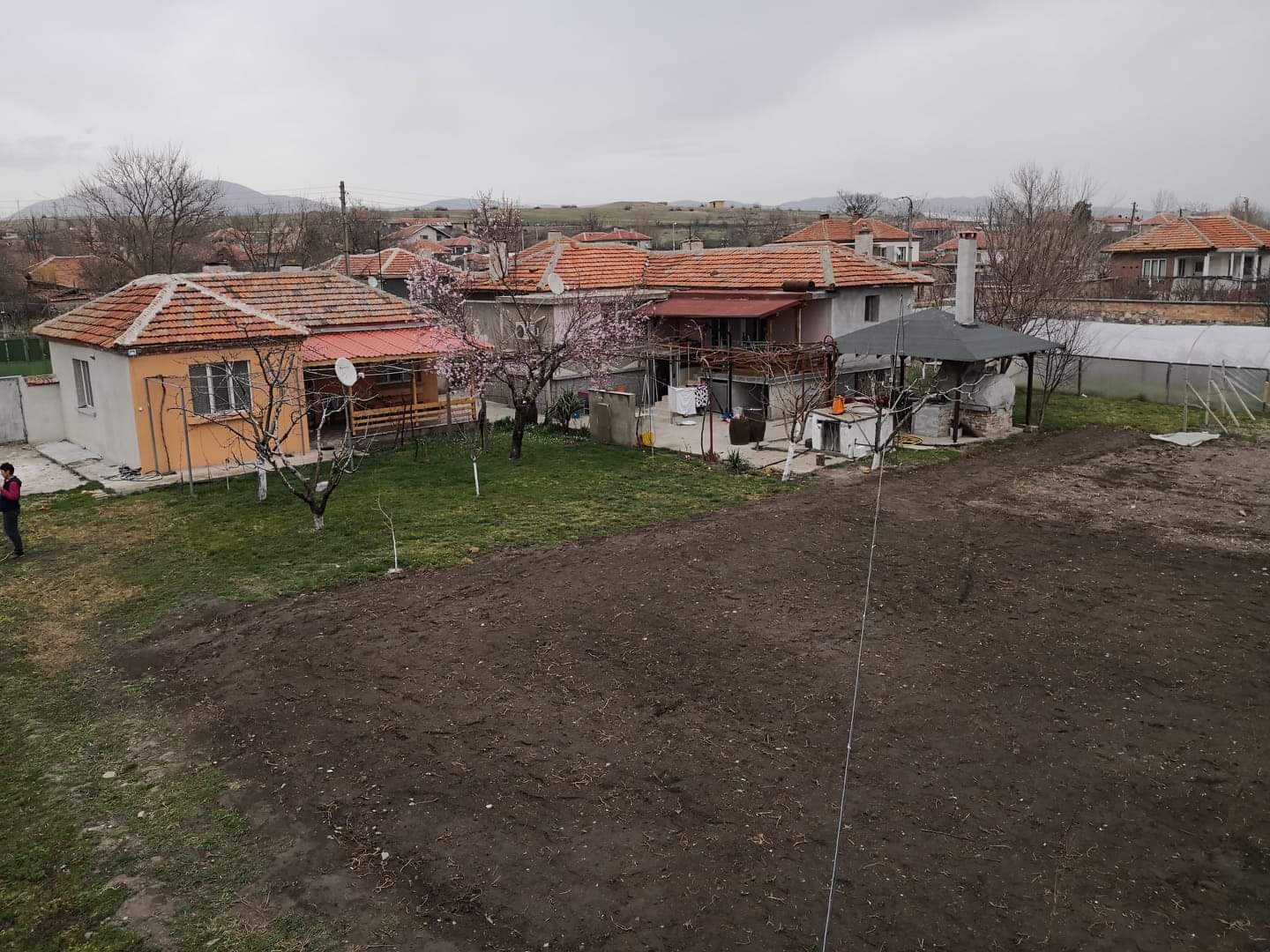

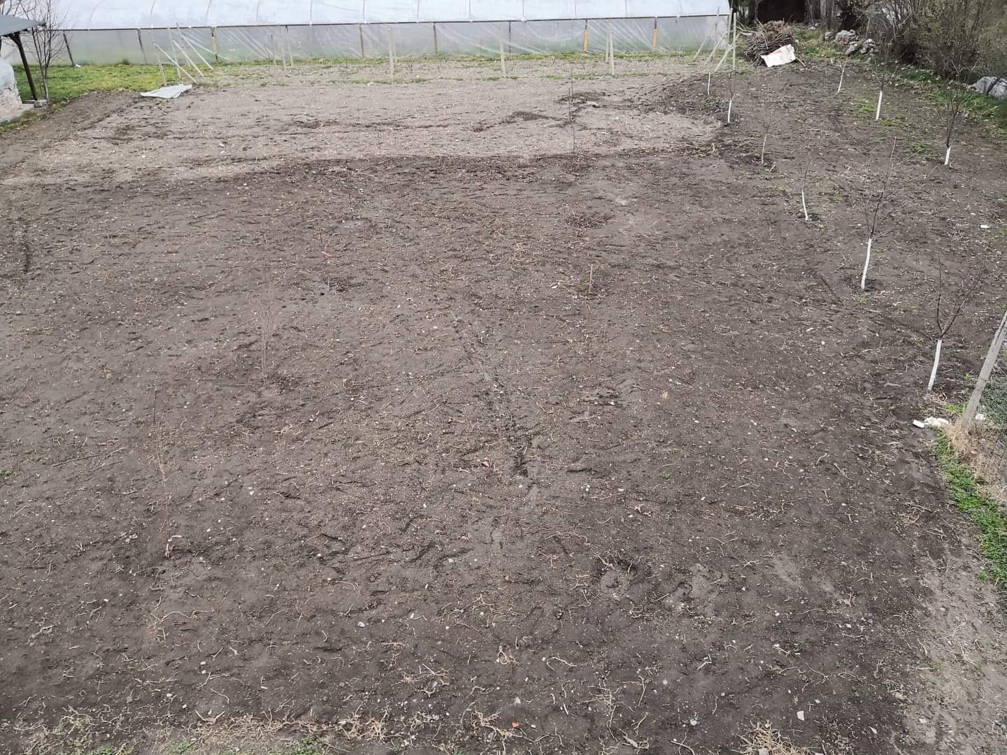

Прикачено са снимките на мястото, качих се на покрива да направя нещо като изглед от горе. Направил съм и импровизирана схема, мога да я направя по-добре през седмицата. Затревеното на схемата е 13.5 на 11 метра, само за ориентация.....
Водоизточника е кладенец. Помпата е Вида 4, намира се на около 3 метра от водната повърхност. Гледам параметрите на помпата, 2.5л/сек и 15м напор. Незнам дали ще е подходяща, и на колко кръга и какви разпръсквачи ще може да захарни. Чета че МП ротатор имат занижени изисквания за дебит и налягане. В момента има изградена поливна инсталация с фи40 тръба за оранжерии, домати и картофи на вън, и помпата се справя.
Моля дайте идеи кое и как да го направя.
Поздрави!

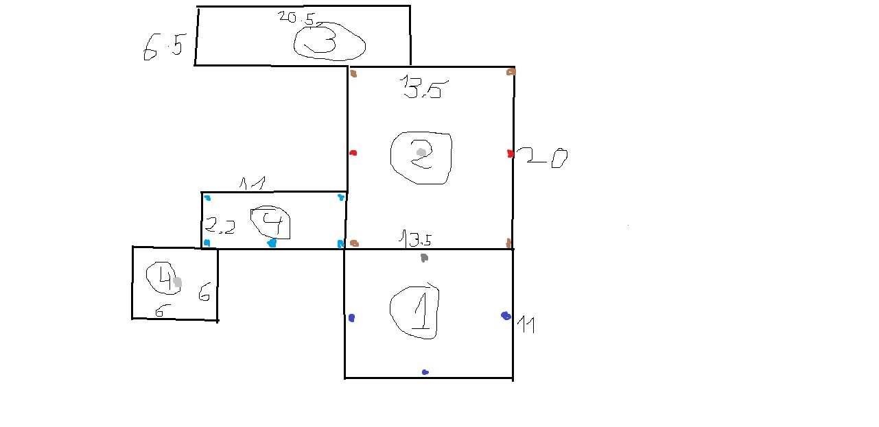

Направих една схема, с какви разпръсквачи и къде мисля че трябва да са. На кръг номер 3, просто нямам идея какви да сложа.
Моля за мнения
Прикачено е снимката на чертежа, и по долу списък списъка.
Кръг 1
Сините точки:ECO-04-3090 Разпръсквач Hunter Pro Spray 10см + дюза "MP300090", радиус 6.7 - 9.1 м., рег. сектор (90~210 ?), синя - 3 бр
Сивата точка: ECO-04-30360 Разпръсквач Hunter Pro Spray 10см + дюза "MP300090", радиус 6.7 - 9.1 м., фикс. сектор 360 ?, сива - 1 бр
Кръг 2
Светло кафевите точки: Разпръсквач "PS Ultra" 10см + дюза "MP350090", радиус 9.4 - 10.7 м., рег. сектор (90~210 ?), светло кафява - 4 бр
Сивата точка ECO-04-30360 Разпръсквач Hunter Pro Spray 10см + дюза "MP300090", радиус 6.7 - 9.1 м., фикс. сектор 360 ?, сива - 1 бр
Червена точка: ECO-04-1090 Разпръсквач Hunter Pro Spray 10см + дюза "MP100090", радиус 2.5 - 4.6 м., рег. сектор (90~210 ?), тъмночервена - 2 бр
кръг 3 - Тук незнам
Кръг 4
В ъллите сините точки: Side strip : 2 x LCS-515 + 2 x RCS 515
По средата в долния край 1 х SS-918
