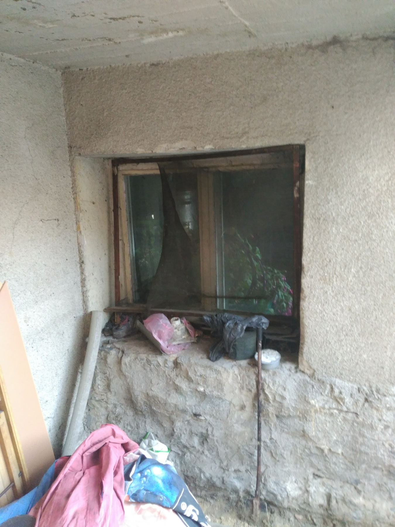

Стената, която съм снимал като цяло е носеща. Ако се премахне частта от нея, само под прозореца опасно ли е за конструкцията?
Под прозореца е каменен зид, който е основата на тухлена къща. Две нива има над него.
iliya_i - майстор
Опасно е. Това е част от основите и ще им се наруши здравината. Най-вероятно конструкцията е без колони.
ср мар 11, 2020 8:28 amiliya_i написа:
Да част от основите е. Няма колони никъде да. Добре, какво може да се направи, за да се избие врата на това място?
