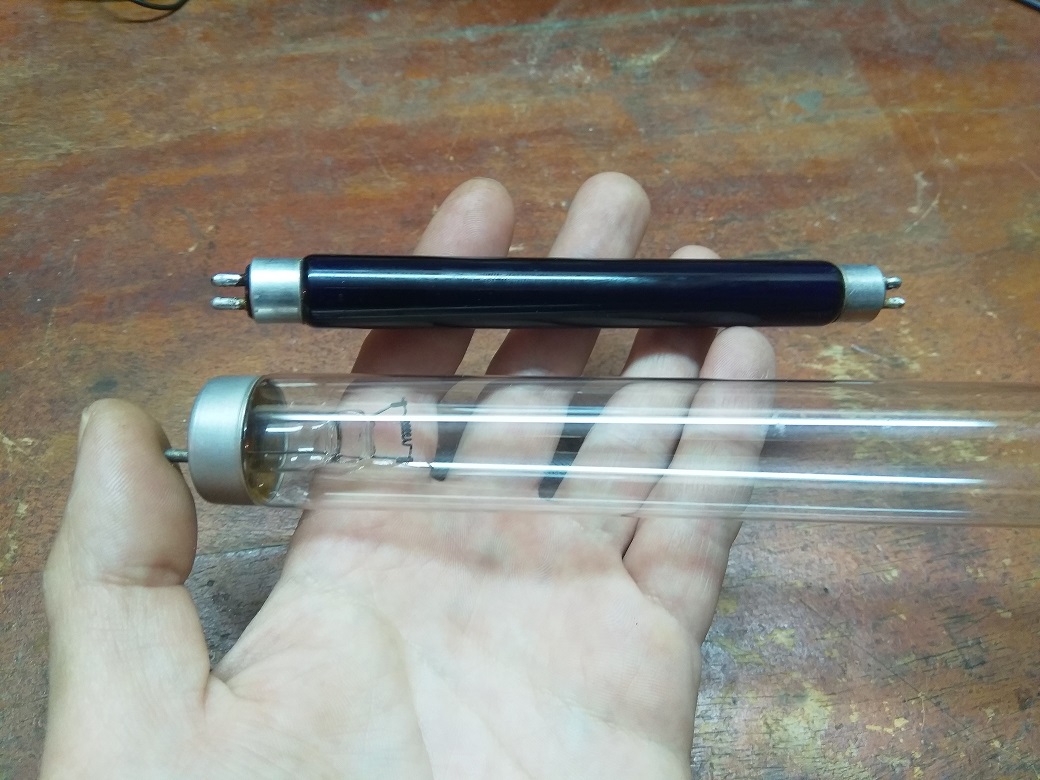

пет мар 20, 2020 9:50 pmhidrazin написа: .......Не бъркайте бактерициднит UV ламБи с тези за "черна" светлина. Такива са тези по дискотеките, за проверка на банкноти...
Те не сатават за никакъв чеп.
пет мар 20, 2020 11:18 pmtzetz009 написа: ... Няма да ги бъркам . Едната е прозрачна и е дълга 900 mm ...Никъде не съм казал ти да не ги бъркаш.
