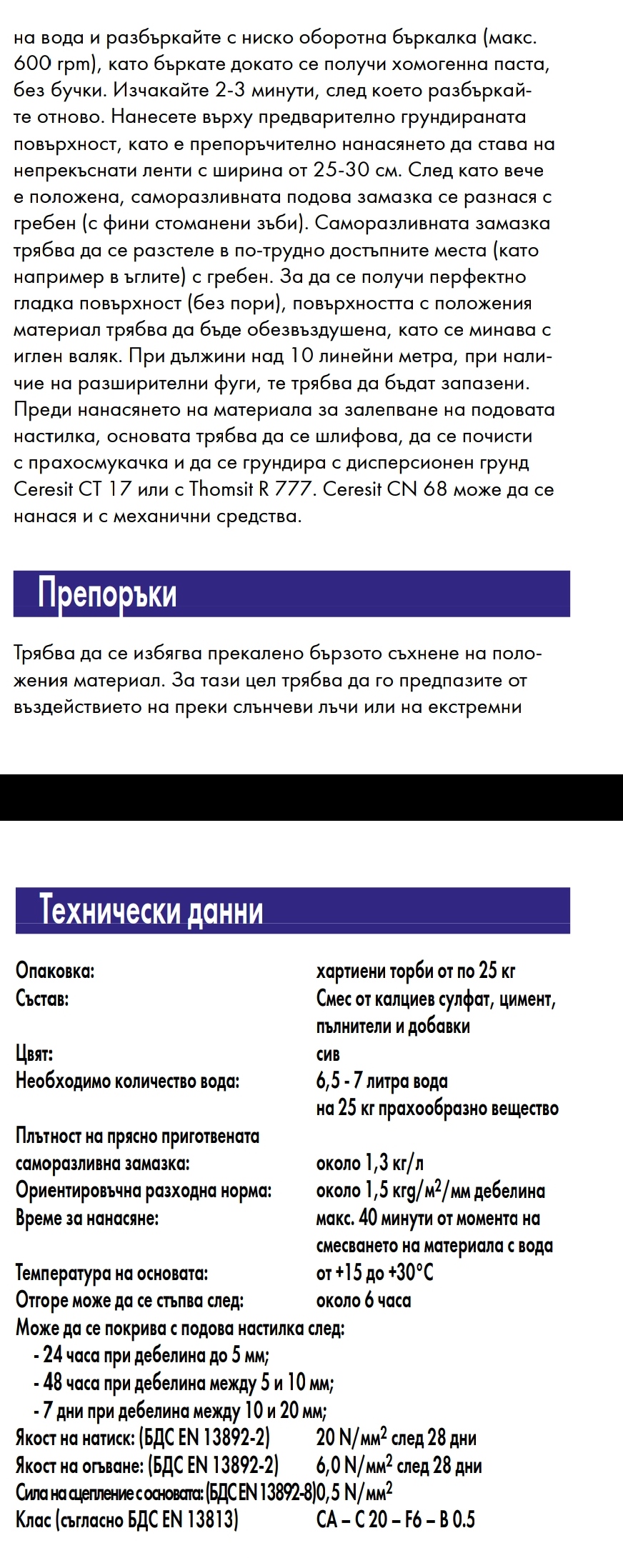

Здравейте, никога не съм правил това, но искам да поставя ламинат а пода e на едни мехури. Изстъргах ги но има леки вдлъбнатини на места. Става дума за панелка. Квадратурата на стаята е 18 квадрата а дебелината която искам е около 2 максимум 3 милиметра. 2 чувала Ceresit CN 68 ще стигнат ли за целта или ще са малко. Другото което четох е че трябвало иглен валяк той задължителен ли е понеже 18 кинта за еднократна употреба има ли някаква алтернатива на този валяк и задължителен ли е. И последно за грунда имам 2 литра концентрат на Angro AG125 Става ли с него да грундирам пода преди това и ако да колко да го разтворя. Може ли сам човек да си го направи или ще ми трябва и втори човек за процедурата. Наистина ви благодаря за съветите предварително.
чет юли 30, 2020 2:07 ammartinio написа: ...Сигурен ли си, че изобщо е нужно изравняване? Като сложиш мастар какво се вижда?
Това са дейности за сам човек, лаик
