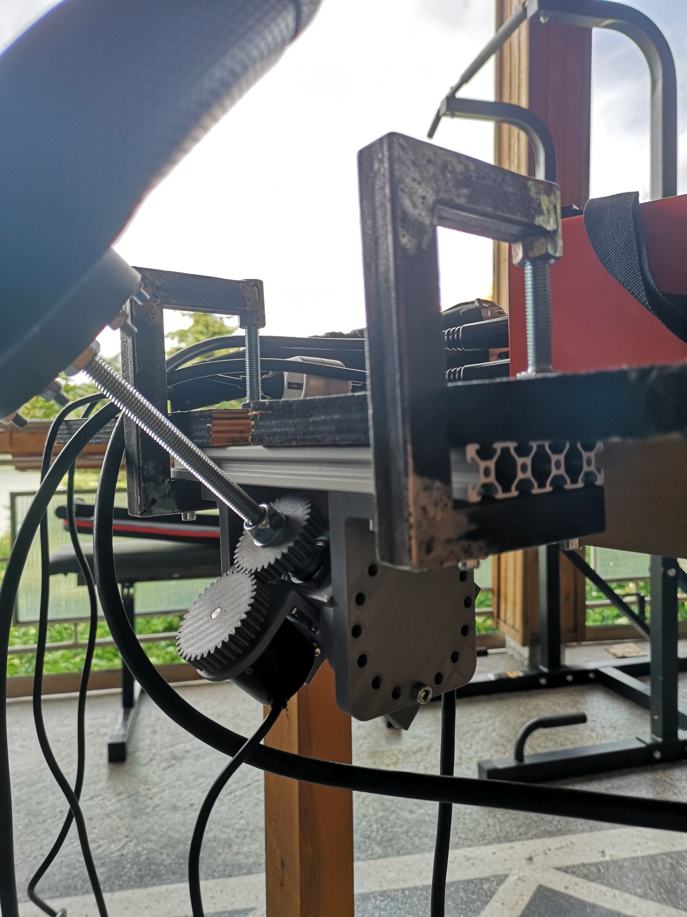

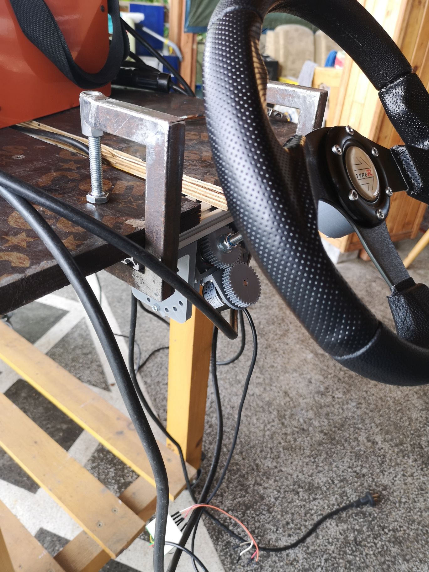

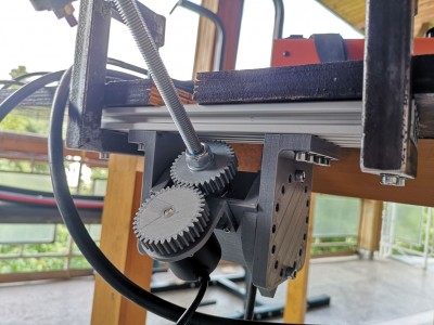

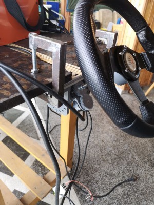

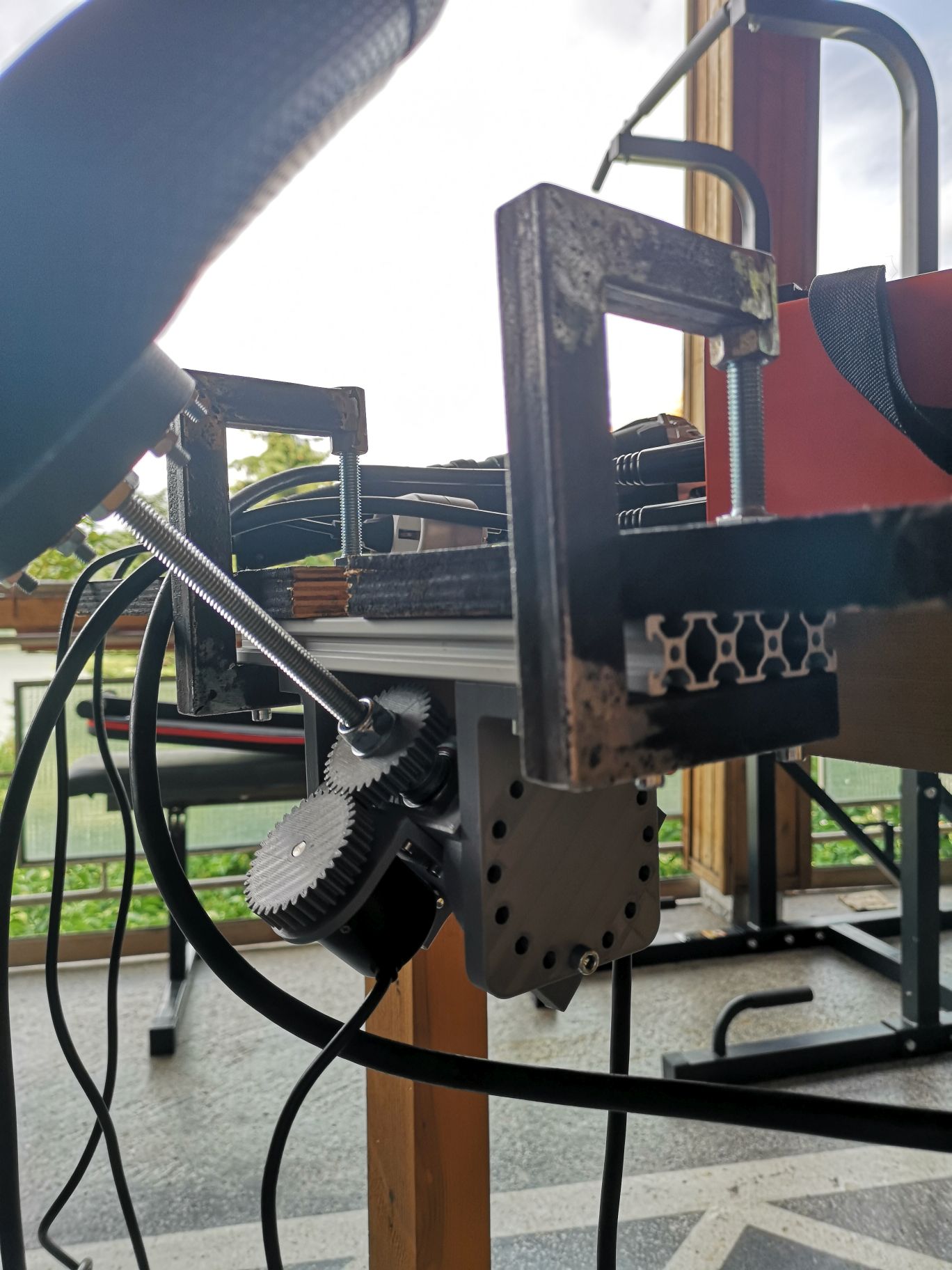

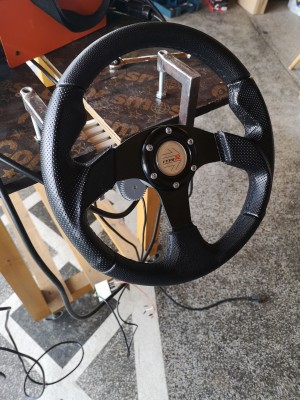

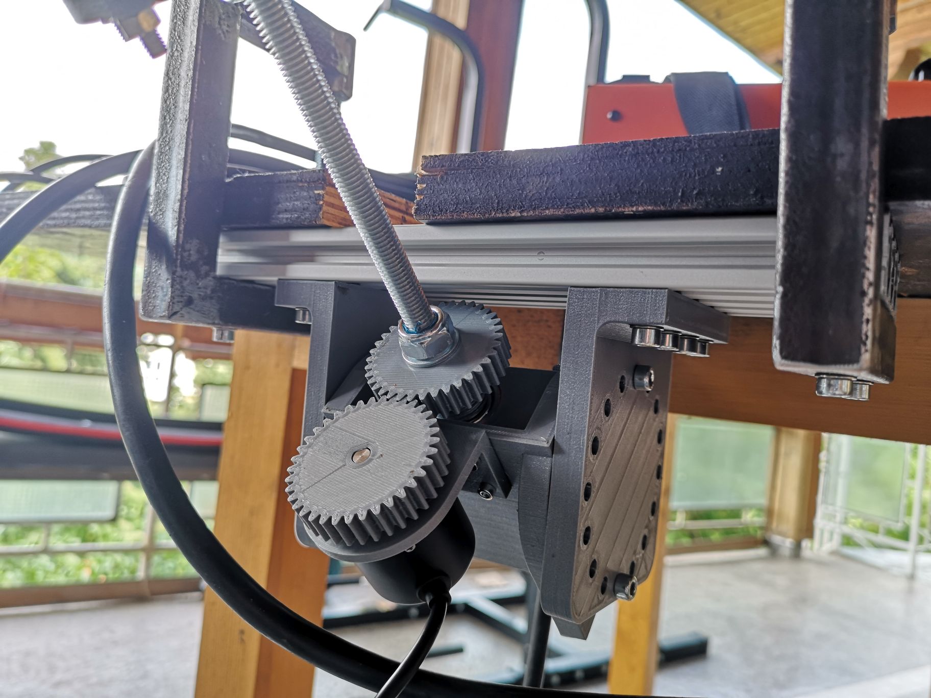

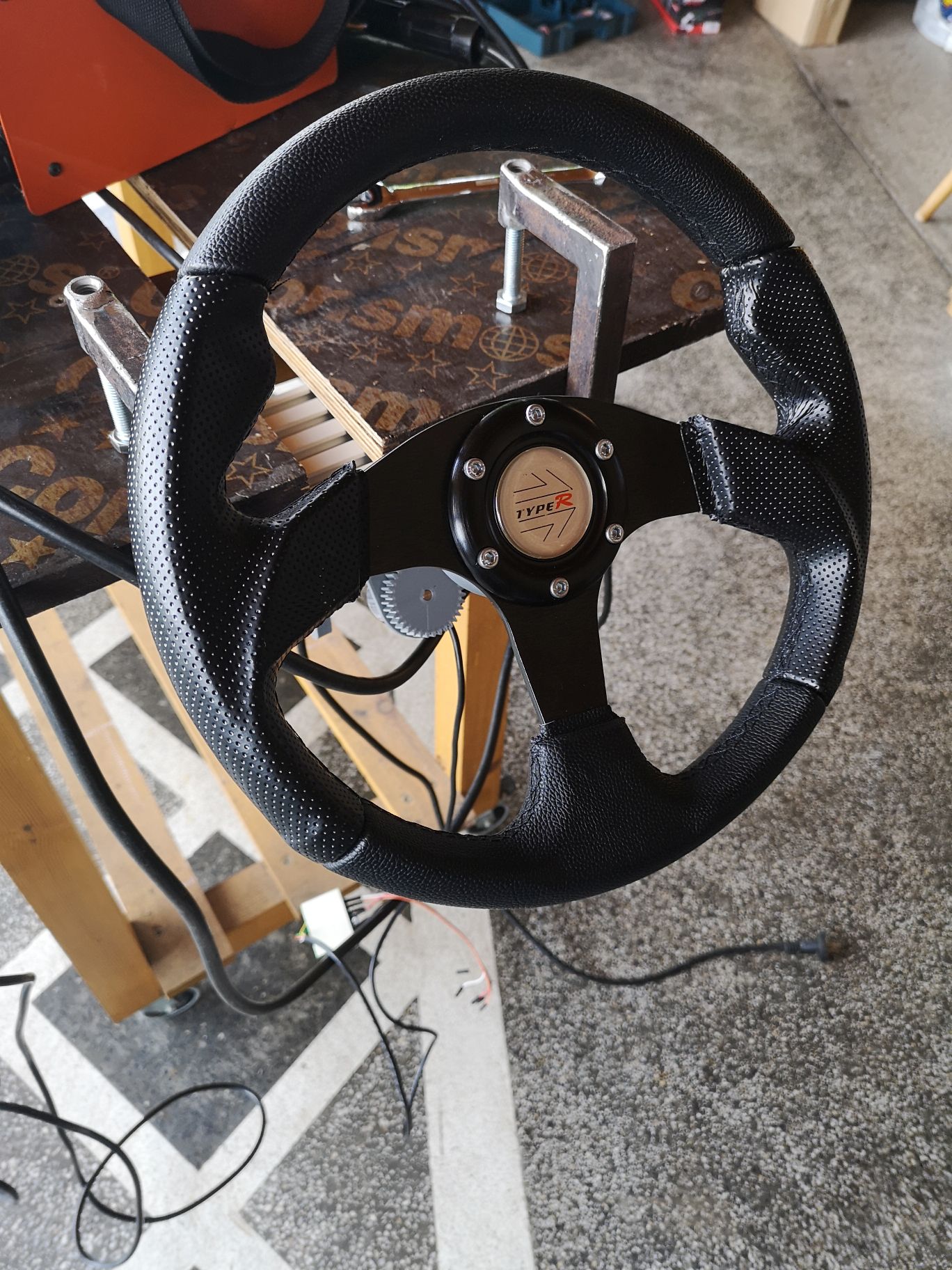

Разбутвам малко прахоляка от темата. Нямам много време да се занимавам но поне последните няколко седмици успях да напредна с волана и се получи нещо доста добро... поне за първа версия.
Днес успях да завърша скобите за захваще към бюро или маса. Самият волан е стандартен 320мм. За отчитане на завъртането съм използвал енкодер 1000 импулса на оборот... това ми беше под ръка. В FreeJoy има една опция с бутон да кажеш нулиране или център и понеже самата идея е за безакрайно въртене това е супер екстра.
Предстои окабеляване и измисляне на позиция за лоста за мигачи и светлини... че нещо мястото се ограничи след скобите.
Ето няколко снимки

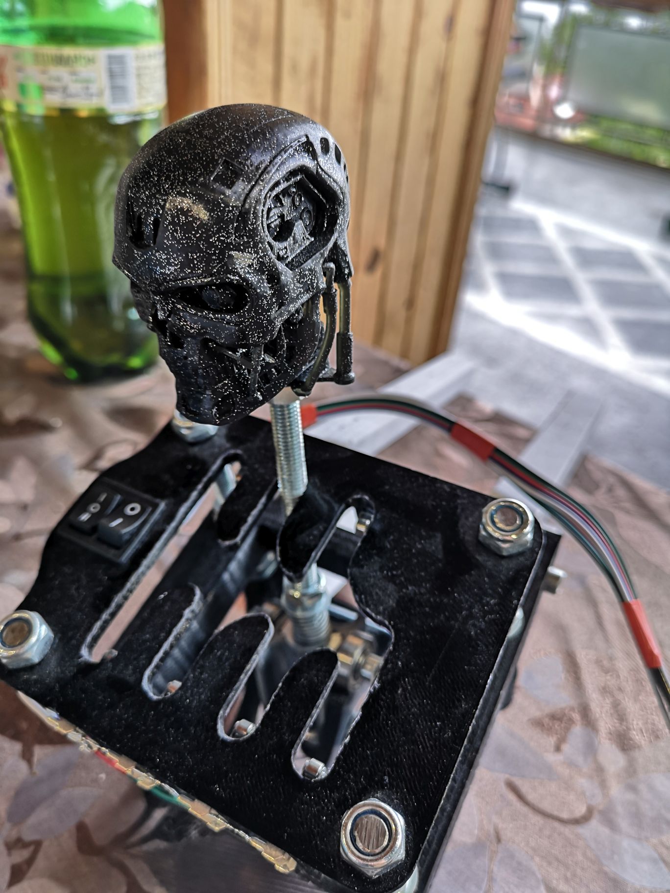

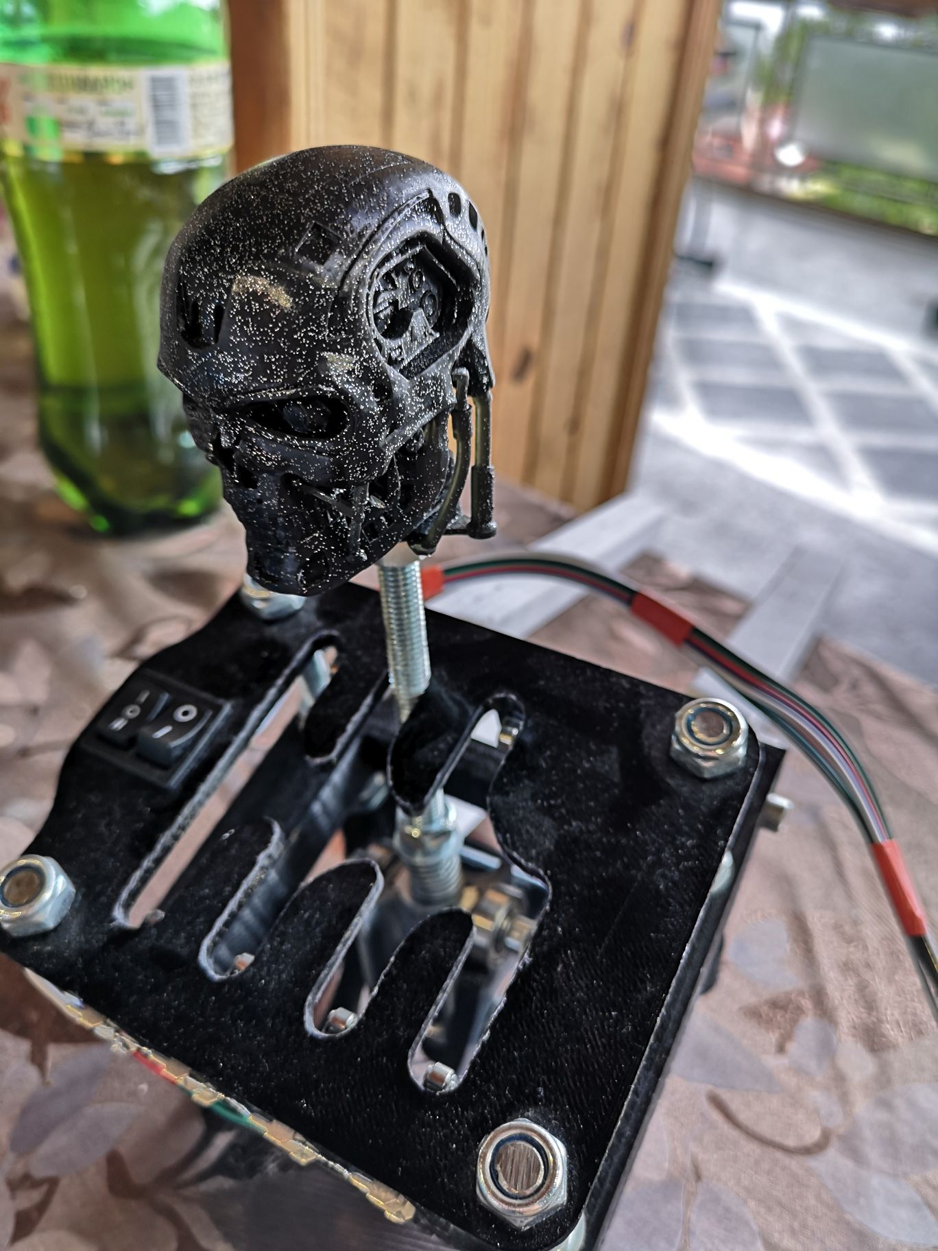

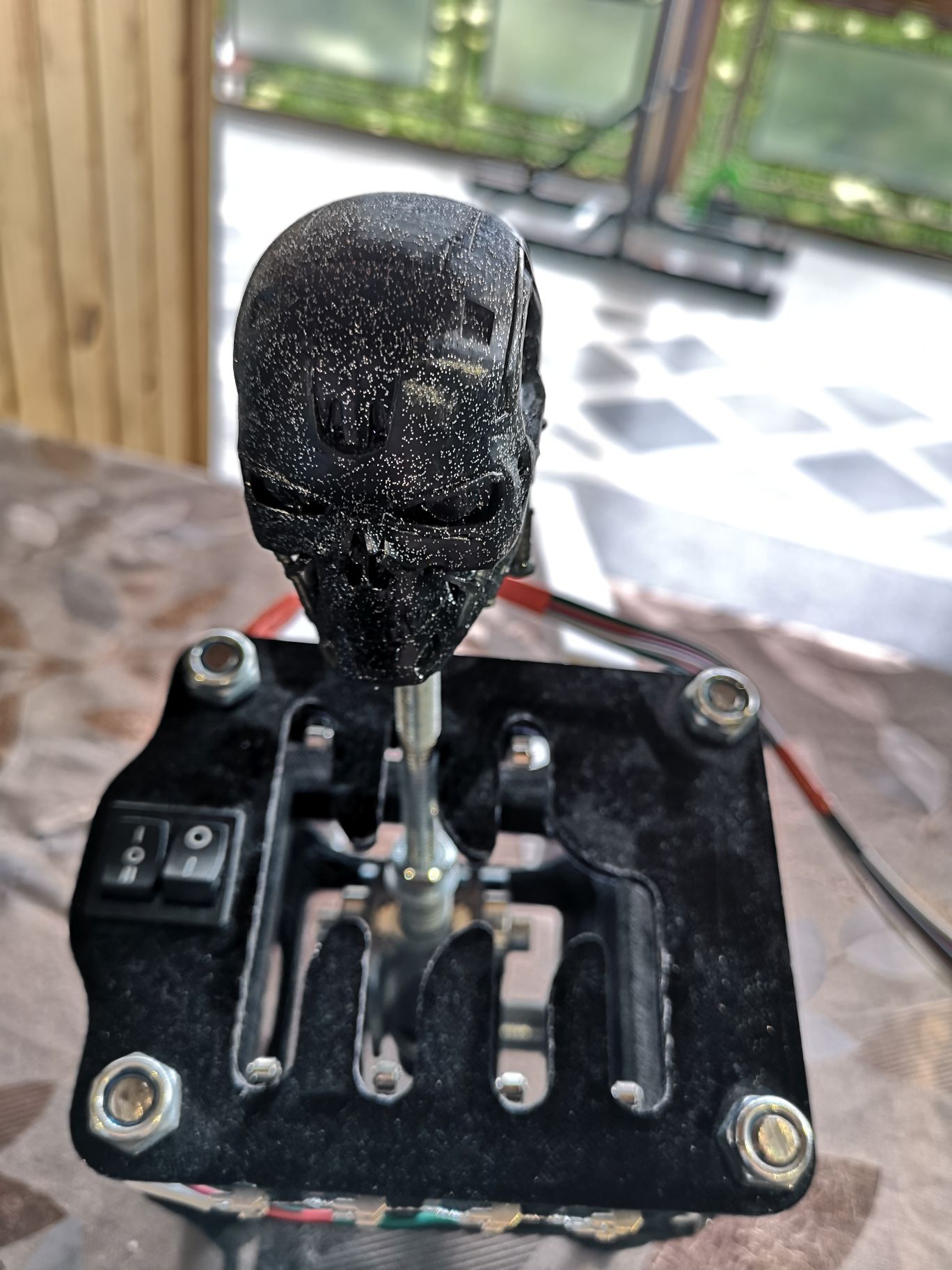

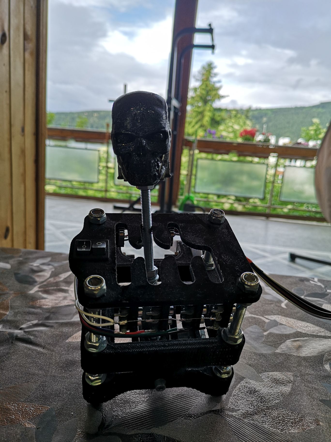

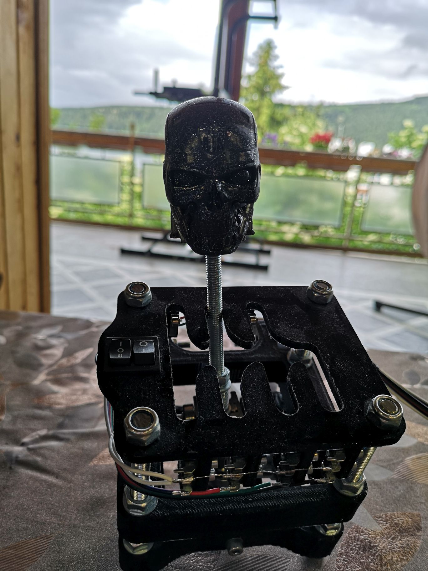

А да добавя и една екстра към скоростната кутия. Топката за лоста вече е Терминаторска глава :razz:
