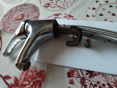

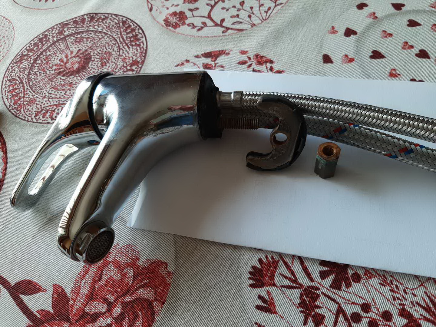

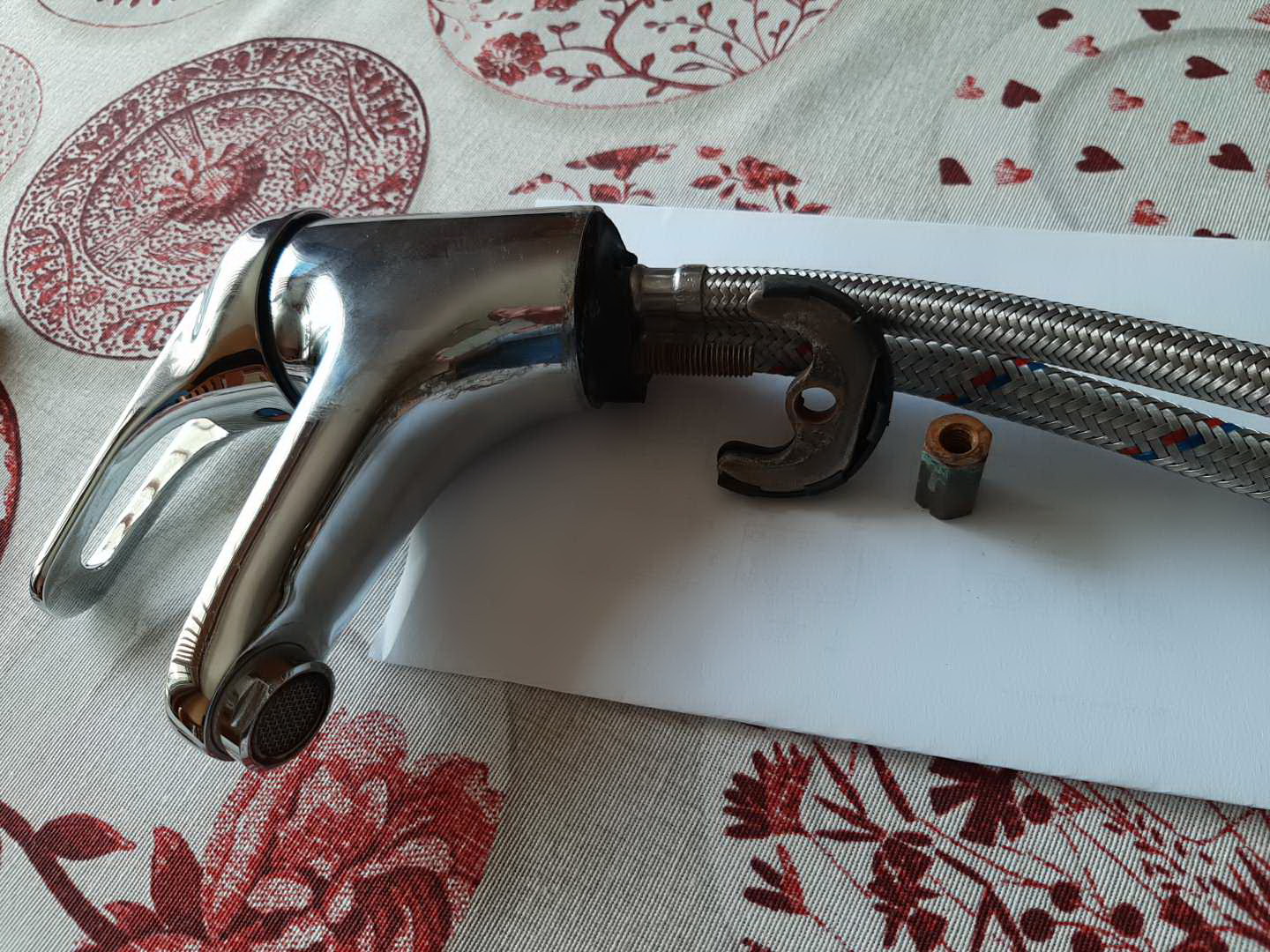

А ето и снимка от смесител на Видима.
Шпилката е една М8. И шпилката и гайката са месингови. На китайски смесители съм срещал шпилки и гайки от поцинкована стомана. И понеже се наложи да монтирам няколко "китайчета", смених шпилките и гайките с неръждаеми.
В случая по снимката гуменото уплътнение под смесителя не е оригиналното. Поради това, че мивката беше крива и с оригиналното уплътнение имаше пропуски и теч м-у смесителя и порцелана, та се наложи технология направи сам уплътнение.
