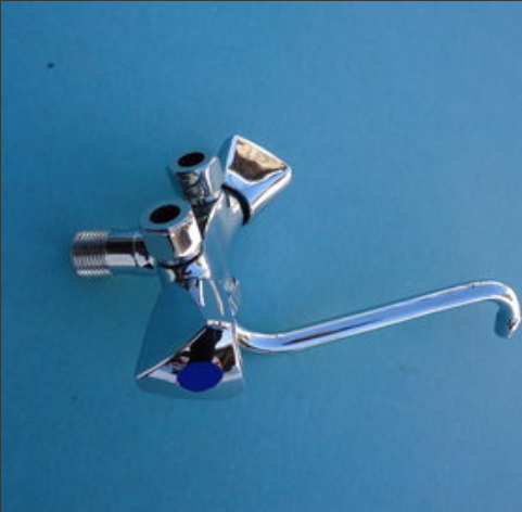

Този ще работи и с двата смесителя, но не виждам смисъл, т.к. има 10 литров комплект със смесителя. Загрява за около 15 минути. Пък и е по-защитен от протичане, заради нулевото налягане.

Дори в тоЙзи случай съвсем спокойно може да се махне оная грозотия, която се нарича как ли не, баланс, възвратен клапан, невъзвратен клапан, предпазен клапан и т.н. - смесителят за "Юнга" е с постоянно отворен изход за топлата вода т.е. бойлерчето ще работи като чайник, а гръмнал чайник още не съм виждал.

Според снимката в първия пост смесителят има вход студена вода, вътре се разклонява един път отива нагоре, втори път отива към кран студена вода, отделно отгоре има вход топла вода който отива към крана за топла вода. Тоест функционално имаме нормален смесител с тройник преди входа за студена вода.
В крайна сметка ще стане ли или не? Имам бойлера и смесителя но как да ги вържа....
Проблема е, че бойлера няма от къде да взима студена вода! Когато крана е отворен тогава тръгва вода "отгоре" където ще вържа връзката. Когато е затворен няма вода... Надявам се да сте ме разбрали...

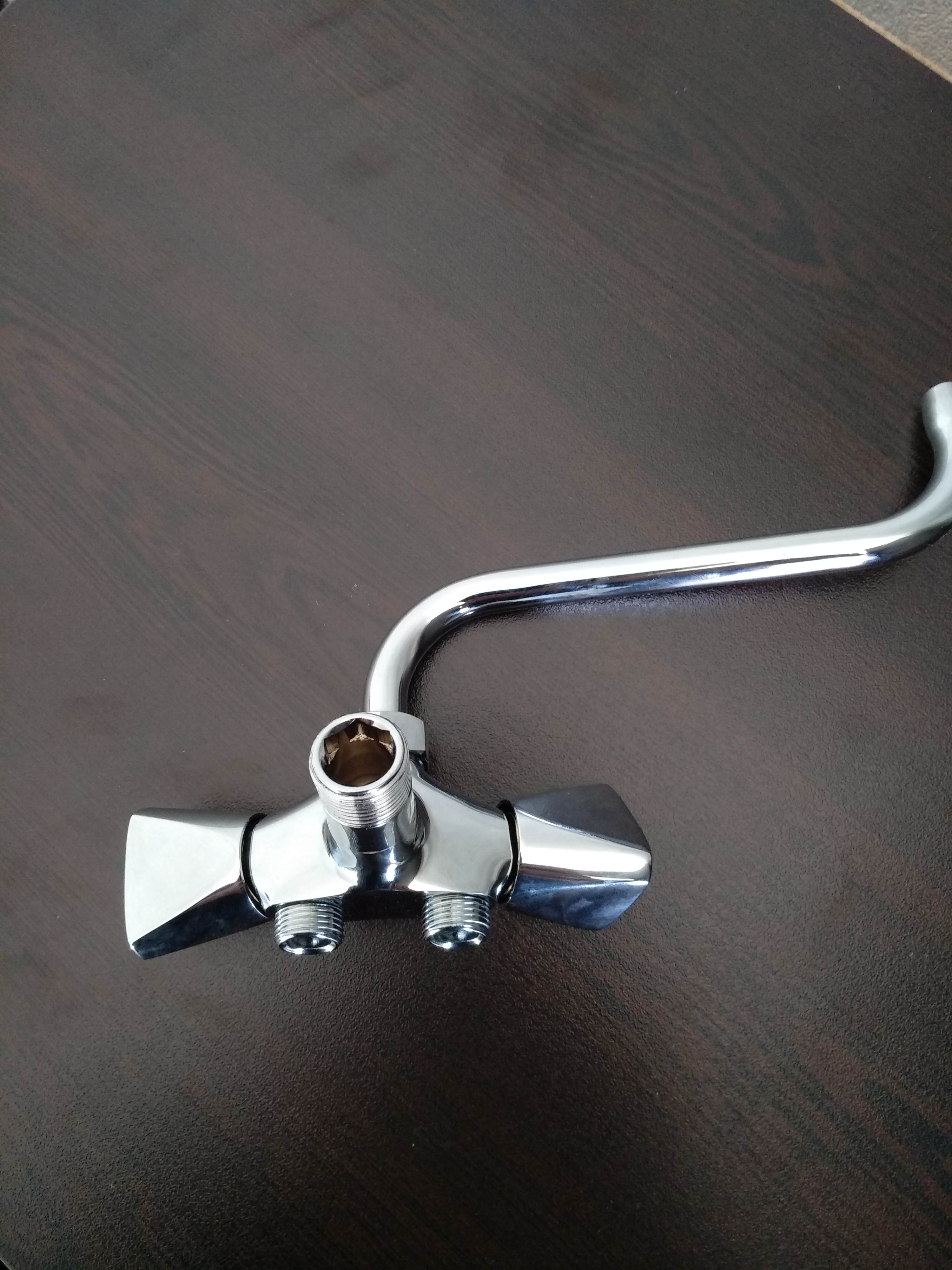

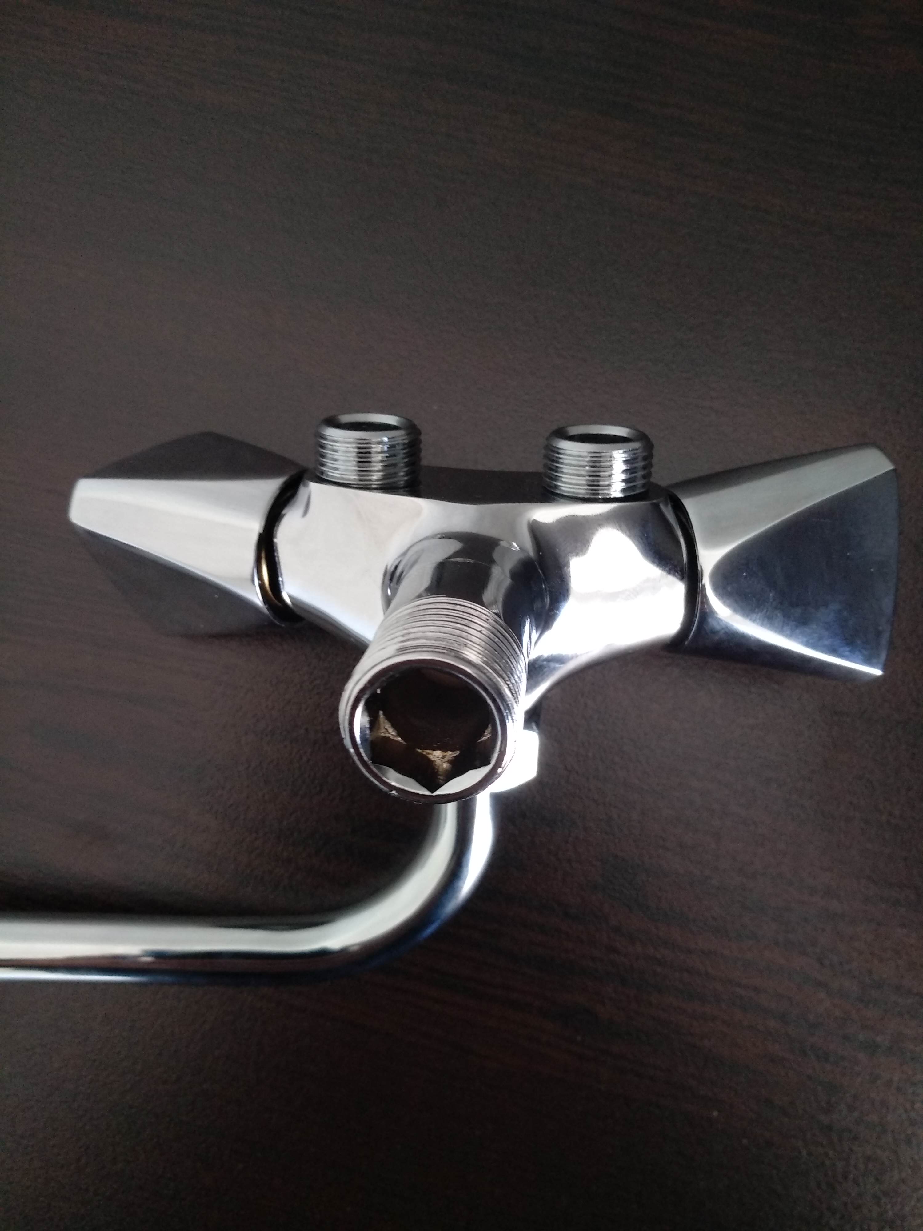

Lutchezar - майстор
Покажи смесителя от задната страна. И покажи извода от стената.
Странно качваш снимките. Има бутон прикачи файл, оттам защо не пробваш?
Ще стане.
Важното е да не завърташ бойлера наобратно!
И да не го включваш преди да се напълни!
Има снимка на предната страница.
Врътваш крана на топлата, отдясно тръгва вода - там вържеш към студената на бойлера.
Лявата към топлата.
Като си готов отваряш крана за топлата, трябва да изчакаш да се напълни догоре и да протече през чучура, 15л. ли беше - ще отидат 4-5 мин.
Вече може да го включваш.
При загряване ще капе от чучура!
Около 150-200ml общо. Не е кусур, нормално е!
