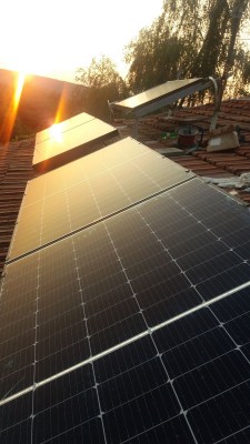

Иначе при растящи цени на тока бих се отказал от подгряваш кабел и бих се замислил за евтин самоделен слънчев колектор.

пет ное 12, 2021 5:50 amшоп написа: Има много лесен и евтин вариант за вкопаване без кофражи и бетонни саркофази.Колекторите вече ги сложих. Кабела ще е в случай, че наистина паднат температурите под -20.
