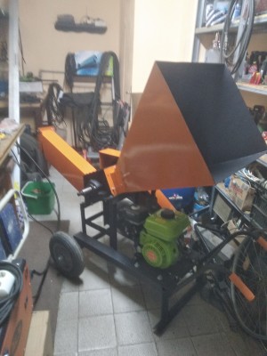

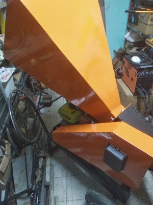

Може за авариен стоп да си пуснеш кабел с бутон от ключа за гасене или от крачето на бобината да замасява по корпуса на удобно място.
Иначе браво, добре се получава!
Чакам да споделиш и впечатление, че следя темата с интерес.
dido uzunov - специалист
Вече сме на колела

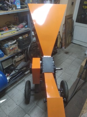

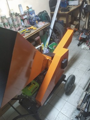

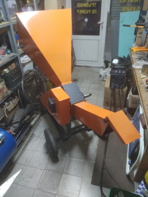

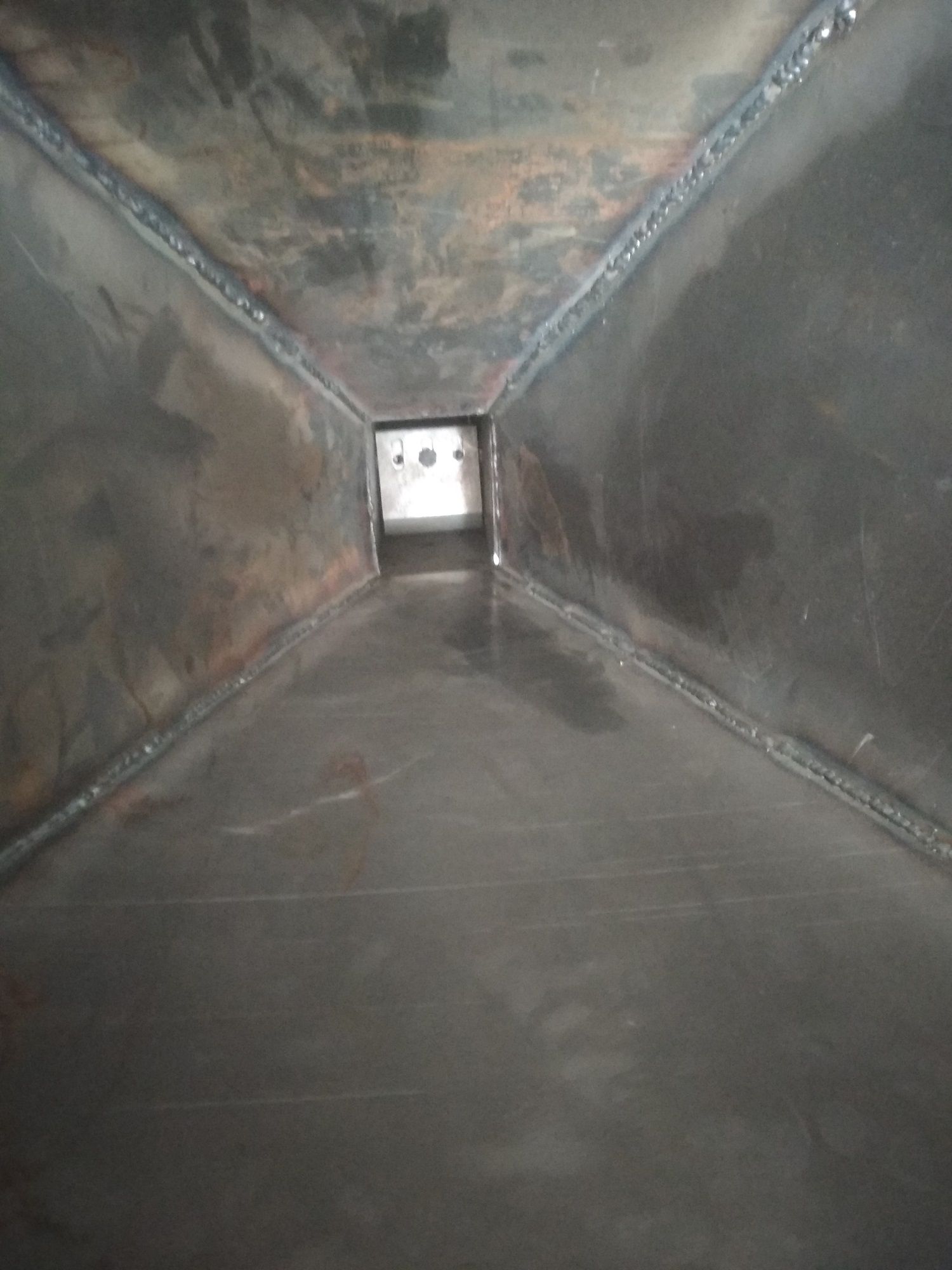

Вече напълно готова и изпробвана. Работи перфектно.......доволен съм, само дето времето не ми позволява да я използвам пълноценно.

За тестовете нагласих 10-тина саморасли млади джанки. Глътна ги за 5 секунди, моя човек не свари да включи камератаи не ми се каляше за още. Ще кача клипче при първа възможност.

Мен ме интересува колко ситно може да нарязва? Може ли да се нагласи така, че да излиза като талаш от абрихт, и по-ситно? Въпроса ми е свързан с това дали надробеното може да се използва в пелетираща мащина за направа на пелети?
Тази го прави на парчета с около 6-7см дължина. За да става на талаш като от абрихт трябва вала да е от абрихт. Като гледам клипчета при такъв вал се иска да помагаш на материала да го добутваш с ръка. Моята така издърпва клоните, че първия път ме изненада без ръкавици, чак ми изтръпнаха пръстите. Начина на рязането при двете машини е различен.
