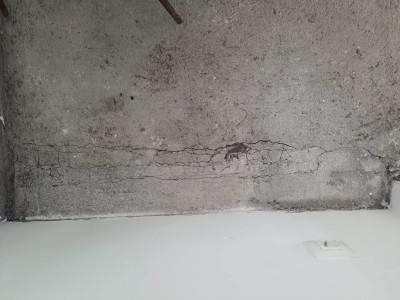

Здравейте, в коридора на едно място водопроводните тръби се оказват твърде високо и замазката над тях не е достатъчно дебела и се напуква, въпреки че има мрежа и се чудя как да го оправя това?
Казаха ми да редя паркета отгоре и да не се опитвам пак да го замазвам, че пак щяло да се напука ама сега като го погледнах е около 21см широко проблемното място и около 90см дълго (правоъгълни е горе долу), а дъските ми са широки 19см и мисля, че няма да е устойчиво така, защото няма как с една дъска да го покрия, само ако ги редя в другата посока, а не ми се иска точно там да е така.
Моля, ако някой има идея да сподели как най-добре да се оправи? И ако може да е с нещо по-бързо съхнещо, че редя паркета в момента, а вратите ми ще дойдат скоро и трябва да побързам.
Чудя се дали не мога да го залея с някакво лепило директно, което трябва да може да слепне със замазката добре и също да втвърди сравнително бързо ако може (няколко дена макс), че после да не ми навлажни дъските на паркета. Или да разкъртя малко и да налея саморазливна някаква отгоре ако има бързосъхнеща, ама дали няма и тя да се напука...
Другото, което се сещам е да взема стоманен лист и да разширя малко тоя проблемен участък и да го вградя там пак с лепило или нещо друго бързосъхнещо.

naistor - специалист
снимка
MamaMy - майстор
То това си е направо за махане. Изчисти го като поизкъртиш и отстрани за да има здрава основа. Сложи си едно парче мрежа и си го замажи с лепило. Това се е получило поради меката изолация и тънката замазка без мрежа. С бързане няма да стане. Само ще разсипеш материалите.

Brocko - напреднал
Ако не отстраниш изолацията на тръбите в проблемният участък(ако е поставена такава),кавото и да направиш няма да има ефект.
