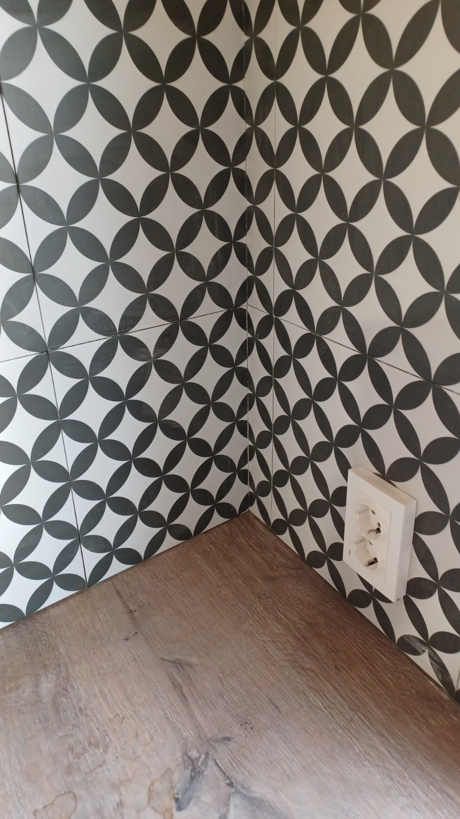

Кухнята е едноредова, по цялата къса стена на стаята. Стената - с прозорец почти в средата и, а плочките, които избрах - с шарка, 33х33 см. От плота до прозореца са 6 см. Самият гръб ще бъде от два реда плочки, като първият ред ще започне малко под нивото на плота, за да може плотът да опре в плочките.
Въпросите:
Мога ли да мина без така противните ми лайсни в ъглите, където се събират стените? Ъглите от двете страни ще са оформени от срязана на две плочка, с надеждата, че ще успея да ги сложа така, че да няма разминаване на шарката. После продължавам, съответно от ляво на дясно и дясно на ляво с цели плочки, докато стигна вертикалните ръбове на прозореца. Така поне на теория няма да има разминаване на шарките от ляво и дясно на прозореца. Разминаване би се получило само под прозореца, но понеже видимата част от плочките там е 6 см, че и по малко, след като се сложи водобранната лайсна, няма да бие на очи. На прав път ли съм?

Сина ми го направи без лайсни. Бях резервиран но изглежда добре.
Искаш обаче плота да залепне за плочките, което означава че трябва да са перфектно залепени. На моя са отгоре над плота.
Отделно плотовете отзад са така обкантени, че не е добре да се вижда, а и мисля че ще е по проблемно уплътняването.
Та ти препоръчвам плота плътно към стената и плочките лепени на една тънка фуга разстояние над него. Долната фуга с прозрачен силикон.

Аз съм си лепил две бани, две тераси, два малки пода и две кухни с голям и малък ъглошлайф, не съм купувал машина за рязане. Не твърдя, че е по-добре, но може и без нея. Предпочитам правоъгълни плочки (естетически и по-лесно се крият разлики за непрофесионалист), за да се разминава фугата и при вътрешни ъгли рязаното на последната плочка се припокрива с фабричния ръб на следващата. Лайсни никога и за никъде не ползвам, за мен са най-голямата цигания и кич и не само при плочките. Също така плочките върху плота, не зад него и е могло да съобразиш размера на плочките, така че да не се налага да режеш толкова.

Днес следобед най-накрая успях да стигна до плочките.Пипкава работа, криви ъгли, криви стени :-D слагай, сваляй, подлагай. не е просто като данъчен закон, но пък пак беше забавно. Почти напаснах шарката в ъглите, за да пасне напълно трябваше да сложа повече от 15 мм лепило, което ми се видя прекалено много. От двете страни на прозореца е готово, утре като ги свържа под прозореца ще си покаже дали съм се справил с равнините.
Не е да нямаше и пропуски - чак накрая се светнах, че неслучайно позиционирах лазерния нивелир за да маркирам нивото на втория ред плочки :-D за да не разтуря всичко целево не го пуснах за проверка при свършен факт
ceresit ct19 май добре се справи върху лака
въпреки хубавата резачка, с която ме оборудваха, при срезовете на места е леко нащърбено. утре по светло ако нещата не изглеждат съвсем плачевно ще кача някоя снимка
Едит:
Справил съм се с нивата и равнините. Тук се вижда в ъгъла разминаването на шарката. Е, поне няма да псувам някой друг :-D
