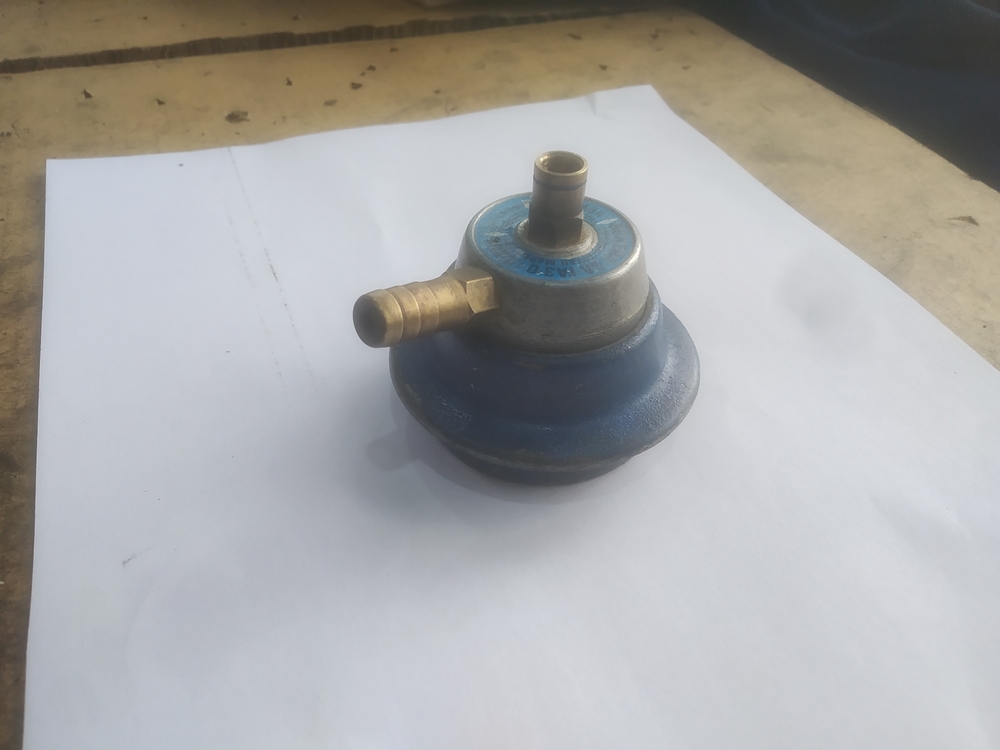

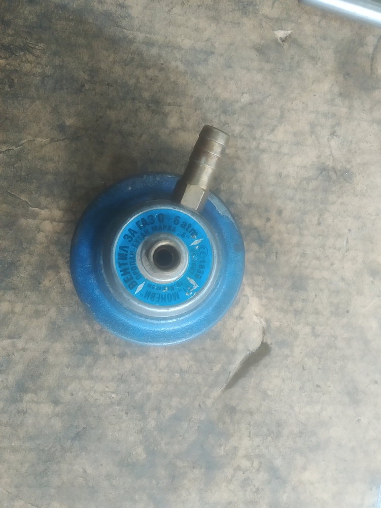

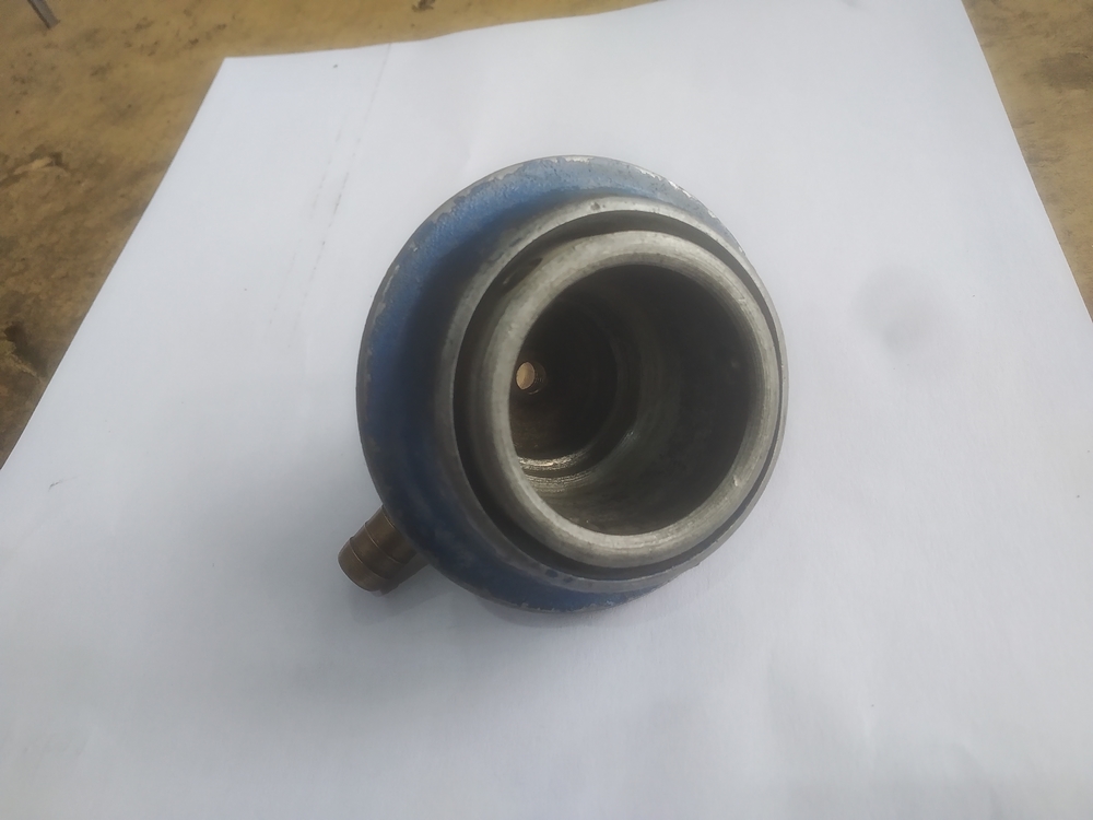

Здравейте, трябва да изработя една врътка, която да се навива в този вентил. Проблемът е, че резбата се пада по средата, и нито резбомер влиза, нито шублер, свредло Ф5 си минава плътно в отвора. Визуално стъпката е по-малка от 1мм, знае ли някои каква е резбата?

Щом си стругар би трябвало да предположиш, че резбата може би е 6 х 0,75. Какво ти пречи да врътнеш една за проба.
Има вероятност да е лява резба (според мен Е!)

Иля, спокойно! Тоя т.н. "вентил" е за високо налягане. По скоро е нещо като кран- навивайки врътката, щокът избутва съчмата в крана на бутилката и така отваря.
Имам подобен, но и да видя каква е резбата, едва ли ще е същата, за да си правя трудът.
Мисля, че го купувах десетина лева или малко повече.
Ако майсторът държи, ще опитам да измеря. Резбата е правилна- дясна и да 6 х 0.75 е. Все пак измерих.
https://photos.app.goo.gl/N6ukxw3TJtPabRG68
Идвинявам се ако съм оставил някого потресен! В бързината съм грабнал българският шублер.

Трифонов, тук не съм много съгласен. Този "вентил" е за високо налягане е до 2 бара изходно налягане, а налягането в бутилката е по-голямо. Изпитвателното на бутилките е 30 бар, значи едни поне 10 бар работно налягане при нормална лятна температура. А маркучите за пропан-бутан са до 6 бара. Та в това има нещо повече от винт натискаш съчмата.
Да не говорим колко надеждно ли ще е новото уплътнение на резбата на винта.
