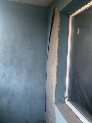

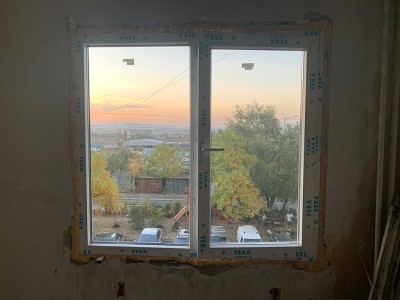

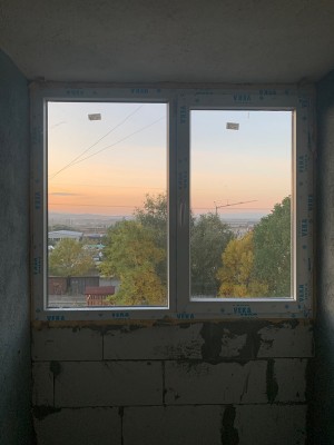

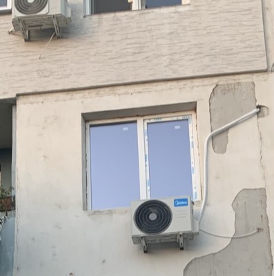

Привет,в последните слънчеви лъчи реших да измажа прозорците след поставена дограма.Приготвил съм снимки,за да стане ясно колко точно работа предстои след премахване на старата дървена дограма и ще се радвам да ми помогнете с разяснения относно точна последователност,тънкости и всичко,което прецените.

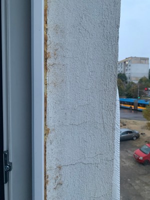

1.Първо бих искал да отбележа,че е изминала една година откакто сложиха новата дограма.На някои места отвън,между стената и профила дали поради пропуск на майсторите,дали от слънцето,има малки фуги,в които липсва пяна.Предполагам задължително трябва да купя пяна и да ги запълня или направо с теракол мога да действам?Фугите са сравнително тесни.Като цяло на повечето места пяната си стои,което е добре и само трябва да се отреже с нож.
2.Тук идва и второто ми питане.Понеже 3 от прозорците са двойни с отваряемо само едното крило,има ли техника или начин на изпълнение,с която най-добре да се достигнат ъглите и труднодостъпните места?На 2-ри етаж е апартамента.
3.Първоначално имах намерение отвътре да запълня с МП 75 на Кнауф и да шпакловам фугите с fugen fuller 1 ръка и после 1 ръка с фина шпакловка кнауф,а отвън с теракол CM11.Впоследствие в един магазин продавача ми каза,че мога да използвам теракола и за подмазването вътре?Това добре ли е като вариант?
4.Отвън утре мисля да запълня с пяна където има фуги,да изрежа след няколко часа,да поставя ръбохранители с мрежа и да измажа отгоре с шпакловъчна смес за топлоизолация,може би на Теразид,стараейки се да постигна прави ъгли и силикон накрая.
5.Желателно ли е отвън подмазването да стане утре в последния слънчев ден,че от понеделник почват валежи и би могло да набие вода през фугите…не ми се иска да запечатвам влага в стените..
Моля за правилна последователност и съвети,сърдечно благодаря,а ако някой може да дойде да помага,има няколко бири от мен :)

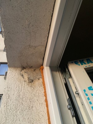

Добавям и още снимки отвън:

Монтирай подпрозоречни первази на прозорците отвън. От външна страна ако е избила пяна я почисти малко, за да може да вмъкнеш материал във фугата.
Вън ползваш материал на циментова основа, вътре на гипсова. Вътре може да ползваш ивици гипс картон.
А за да се улесни работа при двойният прозорец, се сваля стъклопакета.
MamaMy - майстор
И лепенките не си махнал на дограмата навсякъде и ще береш ядове.
lyubohar - майстор
Лепенките веднага след измазването ги махнете!
Отвън при този неотваряем може да му махнете стъклопакета,или стълба отвън.
Обръщането може да го направите и с ивици гипсокартон.По лесно е от само с гипс.
Сложете первази преди измазването!Ако са алуминиеви ще ги подпъхнете под касата.
После малко силикон и готово.

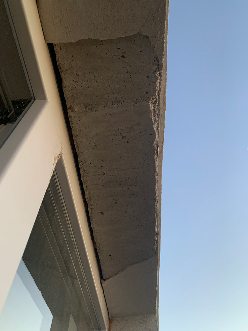

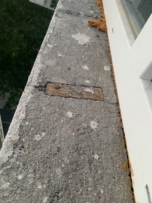

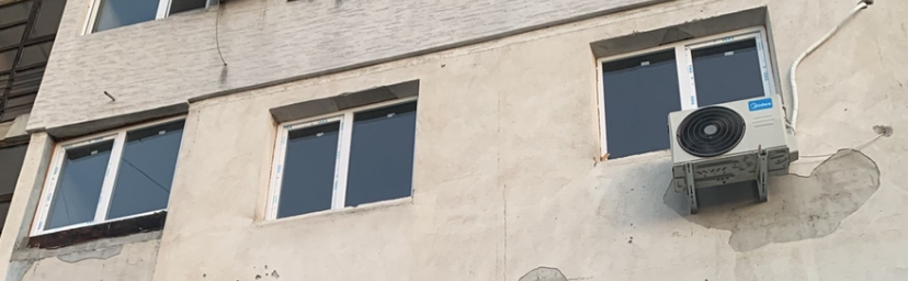

Бяхте ме попитали за още снимки отвън,прилагам снимките и да кажа - за отвън купих CM 12 флексов теракол,трябва ли задължително след подмазването с него отвън,да поставя после и мрежа отгоре преди фасагена?Също така подобни големи цепнатини под дограмата на балкона означават ли,че е компрометирана мазилката до степен да трябва да се кърти цялата и да се прави наново?Старая се да изкъртвам всичко до здраво,както трябва,за да има стабилни основи навсякъде.

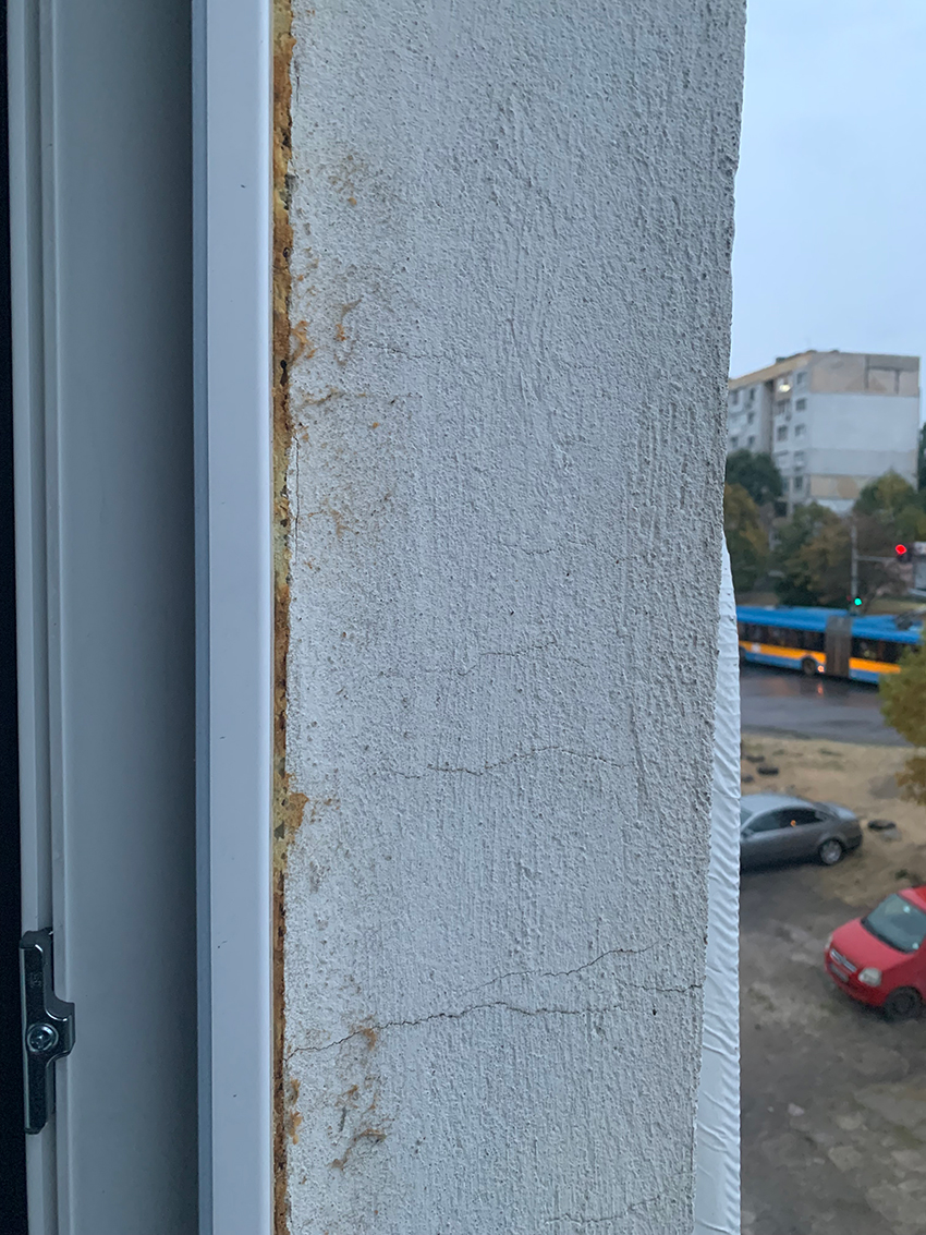

Още някои цепнатини снимани отвън,които имам предвид:
