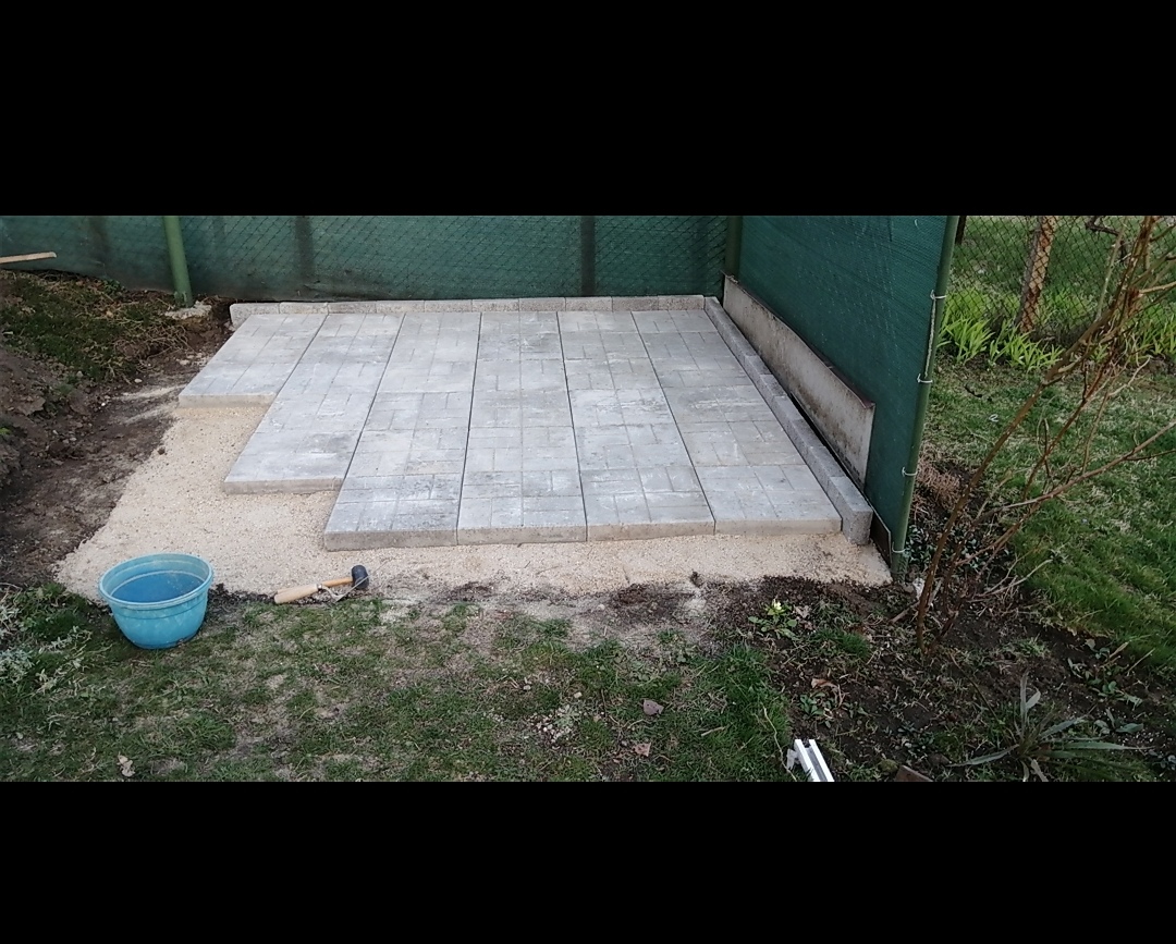

Правя си една площадка с плочки 40/40/6, под лозницата. Премахнах тревния слой, подравних, сложих циментови тухли за бордюр, пясък 1 -2 см. и пак подравних.
Та, преди да нахвърлям плочките слага ли се найлон или нещо друго, и с каква цел, или не?
Снимка, за съжаление, не мога да кача, защото не мога да я намаля под 1.1МВ.
Найлон :-) Не.
Трамбовано, отгоре пясък, сложи още, 1-2см не стигат, редиш плочките и насипваш отгоре пясък, той постепенно уплътнява фугите, да не мърдат плочките
Във времето, пак насипваш пясък, заради фугите

Ако гониш водонепропускливост е едно. Ако е обратното друго. Натоврването, трето. Подходи според ситуацията. Ти какво искаш да постигнеш. Универсална формула няма.
pipilica - майстор
Щом си премахнал тревата пак ще избие, може да постелеш геотекстил и отгоре пясък и плочки, няма да мине трева през него а ще се отводнява лесно.

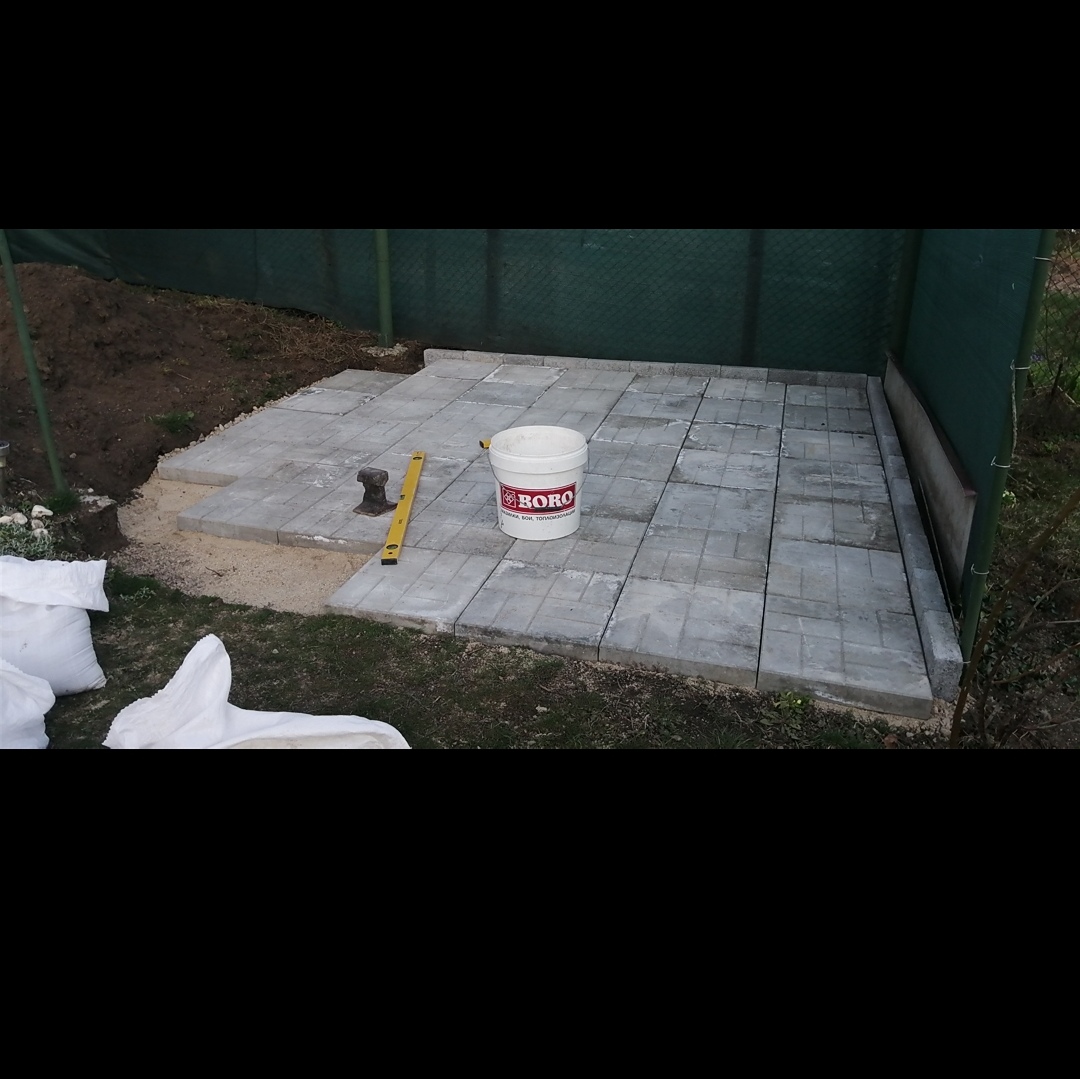

Почнах ги плочките без найлона отдолу. Като, че ли малко съжалявам за него, но да видим как ще е. Вижда се след дъжда как стоят, като на петна от мокро, пък и някакво бяло, като окисление се е появило!
pipilica - майстор
Много е малко пясъка под плочките, с времето ще потъне в земята и ще ти се разместят.
chapara - майстор
Всичко зависи от почвата под пясъка. Може да се набие пясъка, да уплътни почвата и да я дренира.
