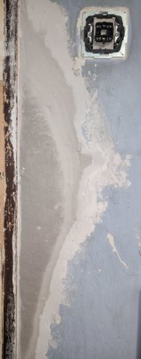

Запълних го с гипсово лепило както ми казахте стана доста добре, както и на мястото което имаше въпросният акрилен кит също хвана. Благодаря
Само може би ще му трябват повече от 24часа да изсъхне нацяло, но предполагам защото си е дебело макар и малко.
Въпрос с каква шкурка трябва да го шкуря, както и ако не се нанесе супер финиш проблем ли е?
Видях в голяма верига се продават разфасовки и по малки по 6кг кнауф супер финиш, мисля че за същото става въпрос? :?
chapara - майстор
Зашкурване с 100 по гипсовото лепило. За да изсъхне по бързичко поддържай по висока температура в помещението и проветрявай.
Този суперфиниш е добър. След изсъхване на г.леп. се шпаклова с суперфиниша. Шкури се с 180-220 и с дъска за шкурене за да стане право. Ако се наложи се повтаря процедурата. После се обезпрашава и се минава със силно разреден бял латекс. След изсъхване се преминава към боядисване. Корекции със суп.фин. могат да се правят и върху латекса.
