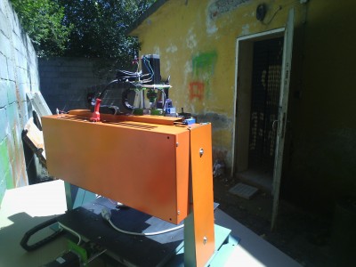

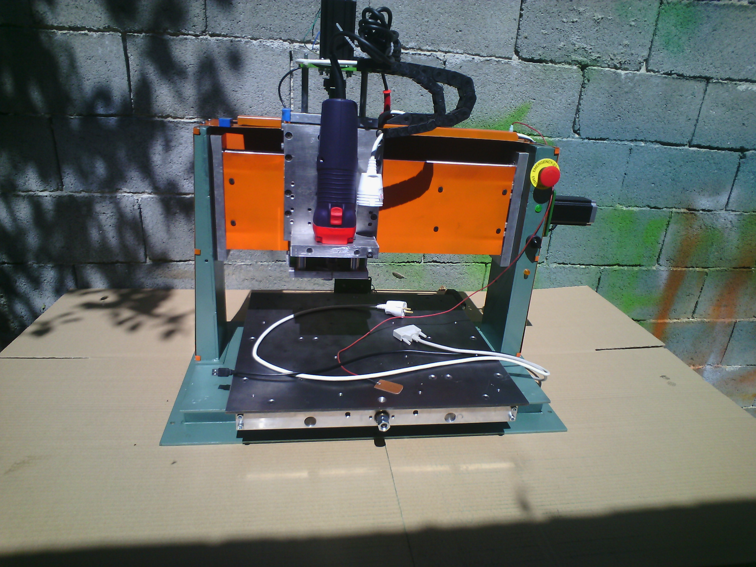

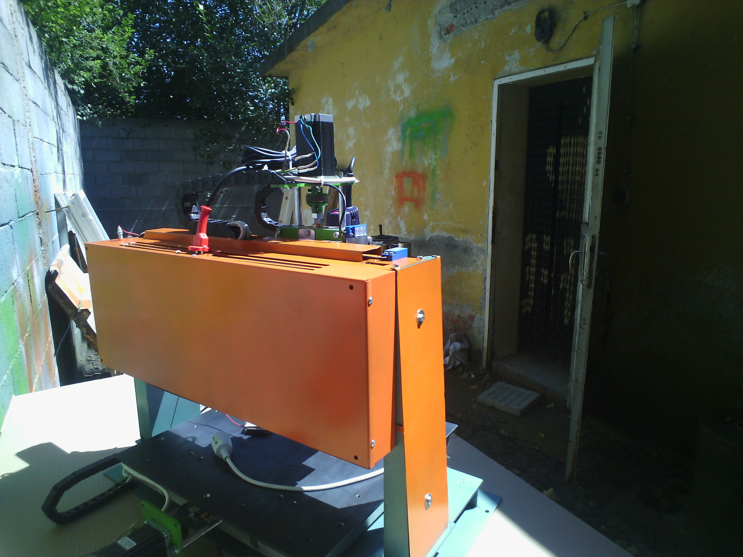

Харесва ми. Особено това че са изработени гнезда на линейните лагери.Това спестява много, ама много нерви при сглобяването.
А сега критиките.
-ситуирането на лагерите на винтовете: Изключително непрактично,за евентуален ремонт ще трябва да разглобиш половин машина. Според мен най-лесното решение е да размениш местата на страниците така че гнездата на лагерите да са от вън. Получаваш възможност за лесен монтаж и демонтаж.
-не видях как ще регулираш винтовете,
-плочата за "Z".Ще трябва да скриеш главите на болтовете защото ще ти пречат при монтажа на оста.
-тия ъглови планки с които свързваш рамката не знам доколко са сигурни. Няма да е излишно да си вържеш кончето като разпробиеш напречните греди и ги стегнеш с М8 към надлъжните.
-цялостната конструкция- за мен е излишно усложненена и утежненена.Конструкция със същата коравина може да се направи с 30-50% разходи.
-усилението което си направил не е на правилното място.
Имам и още няколко дребни забелешки но спирам за да не прозвучи като заяждане.Много труд и средства си вложил и крайния резултат ще е добър.

Преди малко ти харесваше сега пък стана голяма грешка, искаше да ми помогнеш с моя проблем ма не успя, удари на греда.
Цялата конструкция е нарочно утежнена не излишно, защото когато имаш тежка машина със стабилни мотори може да си позволиш подавания различни от тези на лека машина с каквито и да е мотори. "Мебелните" ъгалчета служат за фиксиране на профилите при монтажа. Лагерите по винтовете са спънати за това са така. Имам 4 направляващи по X с 8 линейни лагера и това е защото портала става много тежък а те са китайски. Всички детайли са изработени лично от мен, едно е да го дадеш на някой да ги прави, друго е да си ги правиш за теб, та аз лично сам съм си фрезовал всичко.
В общи линии има материал за 2 може би 3 машинки тип направи си сам, но аз възнамерявам да работя на нея с различни режими от вашите.
Шпиндела е 3 kW, моторите са nema 34, свд 20мм работен ход 700 X 500.
