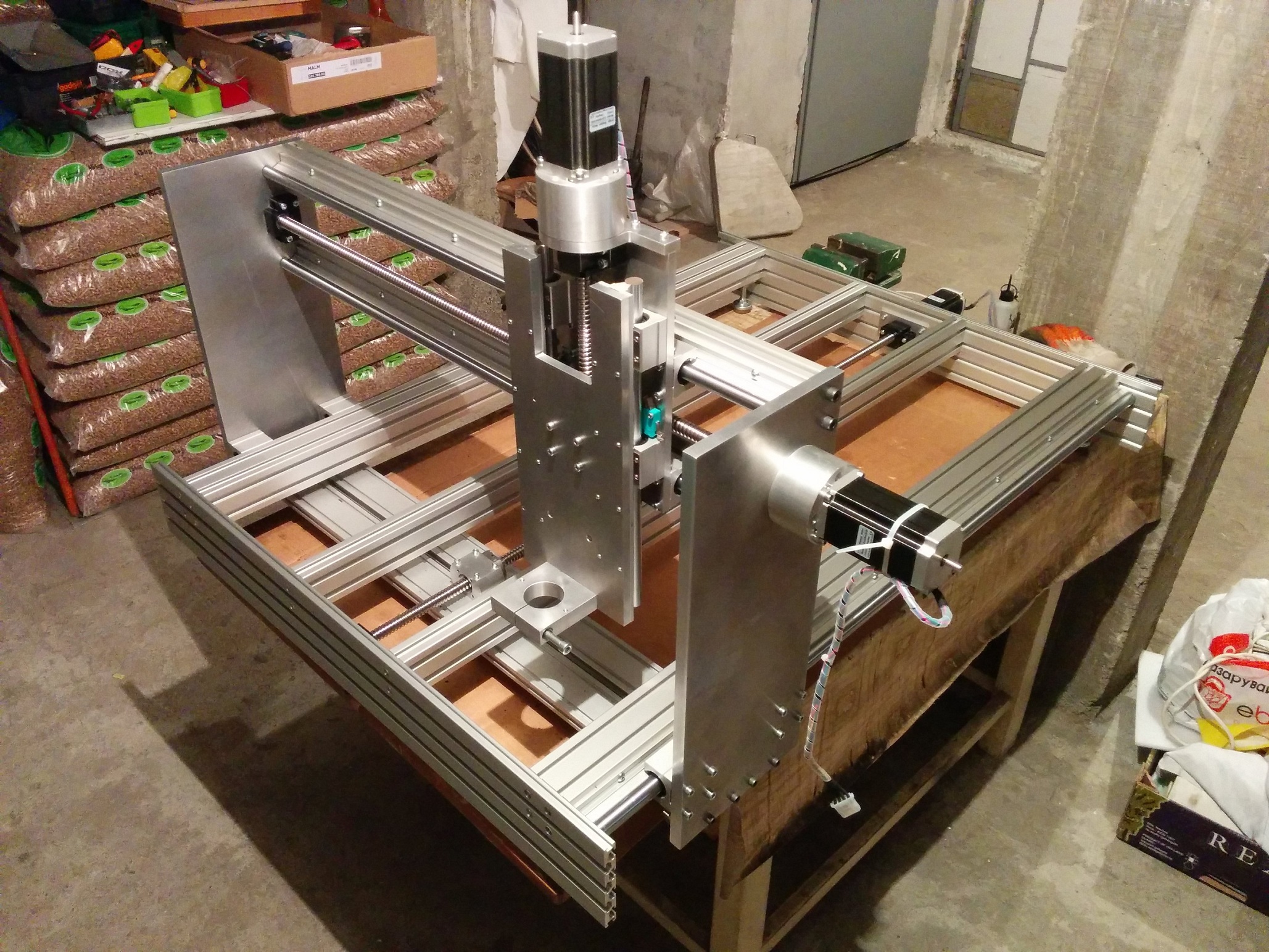

digitalpr - специалист
Да се похваля, Z движението, което беше проблемно е сглобено и върви. В крайна сметка винта се оказа прав, шийките много криви (с около 17 стотни биеше всяка). Стругаря намали диаметъра на шийките и наби втулки върху тях. За целта си изработи цанга с която да захване винта, защото центалните отвори в двата края бяха неконцентрични с винта и не можеха да се използват. Ето снимка на сглобената вече машина!
