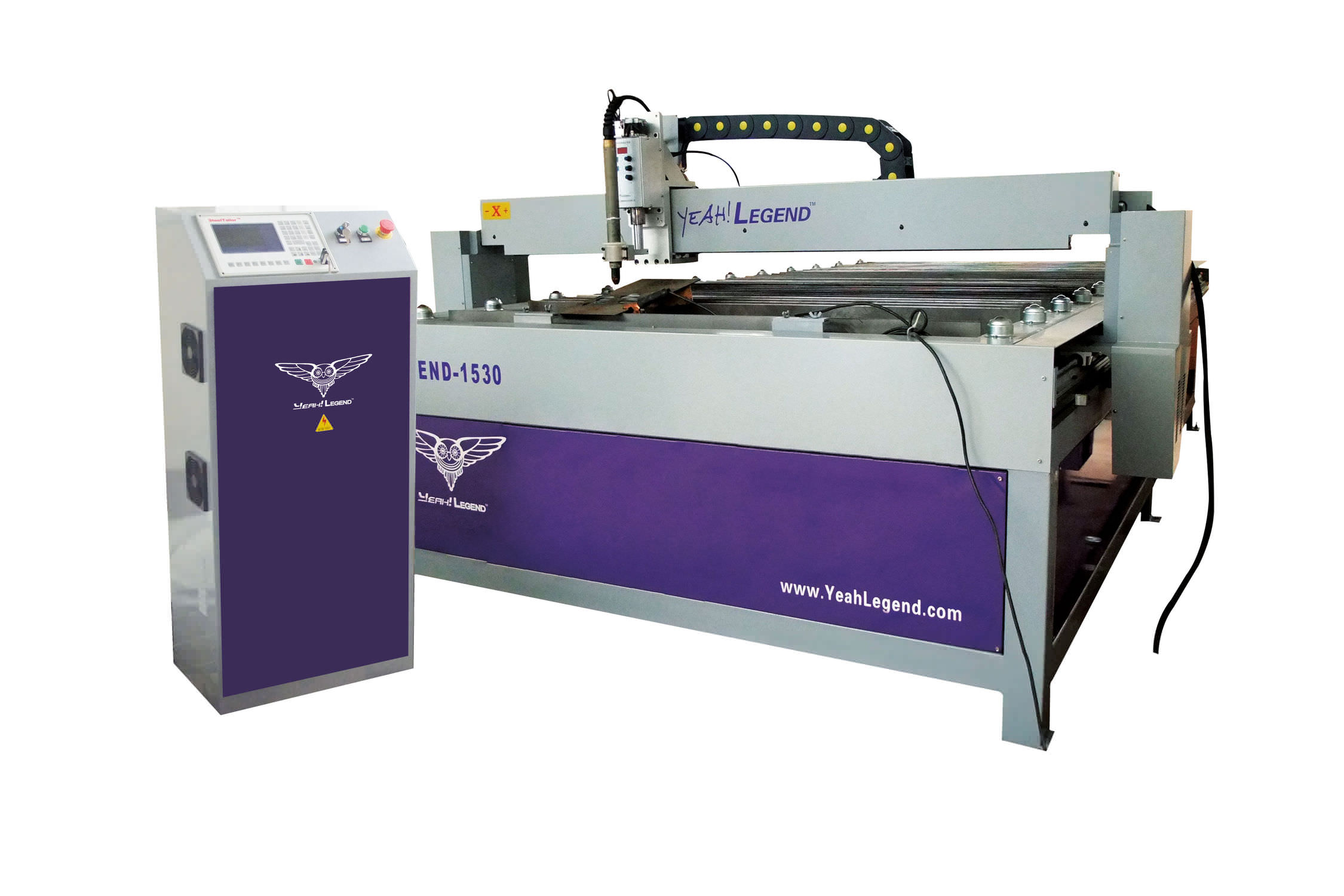

Посоката на Х и Y е относително позицията, в която стои оператора. Дали Y ще е по-дълга от Х или обратното, няма значение. Има значение удобството и еднаквото разположение на осите на екрана на САМ програмата и физически на на машината. Самият софтуер му е все тая коя е по-дългата
Ами Ванко така е, но все пак според мен е нормално оператора да е пред машината,а не примерно отстрани и за Х0 и Y0 да ти е задния ляв край на машината. иначе трябва да си обръщаш файла винаги.
Поне при плазмите Х0 и Y0 винаги е отпред вляво или вдясно на масата в зависимост от позицията на управлението и Х е напречната ос.
Но няма лошо и да е обратно, просто трябва да се адаптираш сигурно,но аз и за рутера избрах такава конфигурация, че свикнах така.
