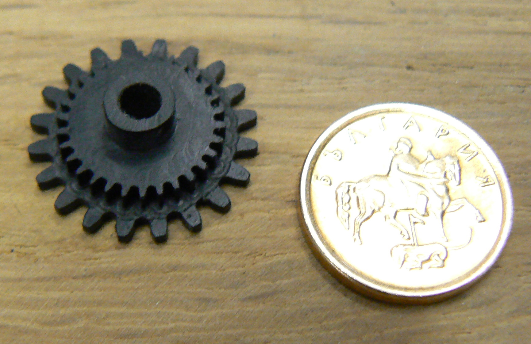

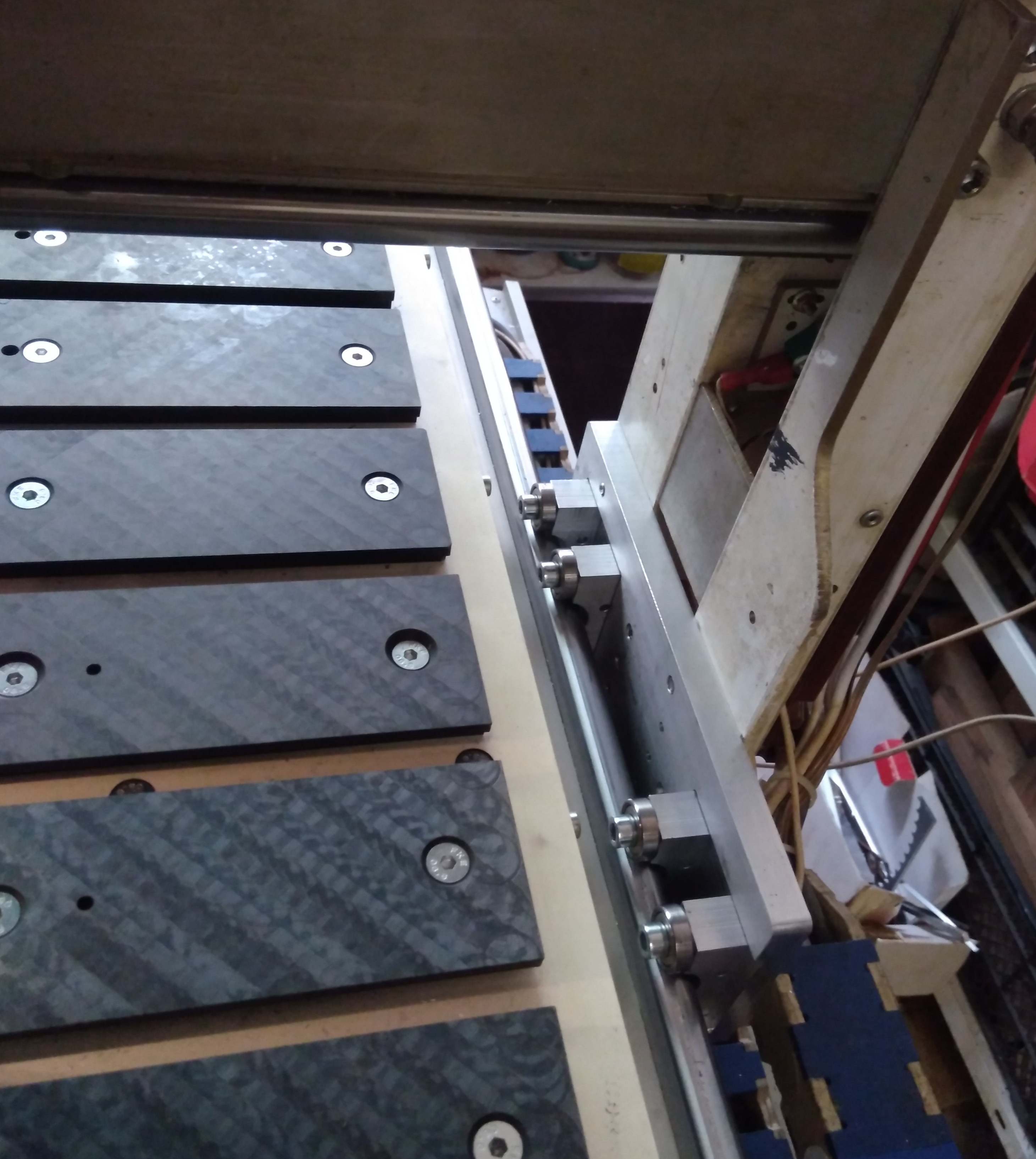

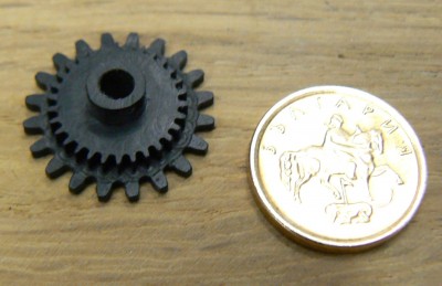

MrMurdjo - майстор
Колелце. За малкото - фрезер 0.4 мм, отбягвам да го гледам, да не го счупя с поглед :) На предела на механичната точност на моя рутер
И нови ролкови кънки за рутера, които си направи сам
dobrinski - специалист
Много добре е станало. Гледам доста зъбни колела правиш. Какъв софтуер ползваш за проектирането?
MrMurdjo - майстор
КамБам има плъгин за генериране на профили на зъбни колела. По-голямата играчка (за мен поне) е, тръгвайки от броя зъби да определя модула и стъпковия радиус. Защото при измерването винаги има малки грешки и се получават стойности с много цифри след десетичната точка.
Не че го искам, но явно на никой друг не му се занимава и все до мен стигат хора с такива проблеми. :)
sstefanov - майстор
Inkscape има също допълнителен модул за зъбни предавки.

MrMurdjo - майстор
Нещо такова. Често пъти старото колело е износено или счупено, както в последния случай. Наложи се да лепя парченцата върху пластмасова подложка, за да добия начална информация за диаметрите и броя на зъбите. Плъгина има полета за въвеждане на броя зъби, стъпковия диаметър или модула (или пък диаметралната стъпка по американските стандарти). Като имам броя зъби и приблизително стъпков диаметър на база измерен външен и вътрешен диаметър, му казвам са пресметне модула. И ако се получи нещо с много знаци след десетичната точка, се прави предположение за истинската му стойност. Малко на налучкване, но нямам по-добър метод. То и зъбни колела никога преди не съм учил :)
