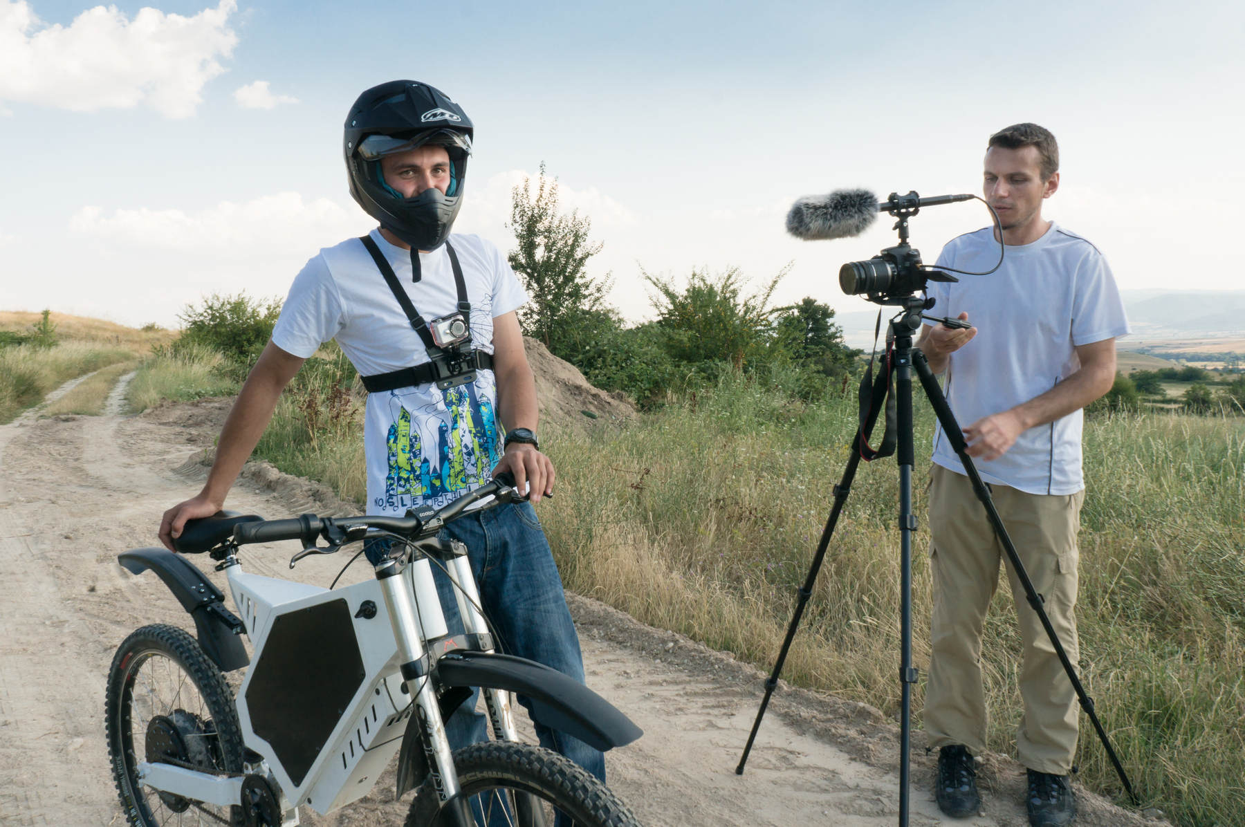

Ebiker написа:
Че то това не можеш да кажеш,че е колело,на мотор прилича направо.

Няма много детайли или описание на тази страница. Ако е 1000 ватов вероятно ще е нещо като това на което правим тестове. Скоро трябва да кача и видео с практически тест драйв ако те интересува колко върви 1000 вата.
