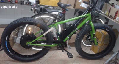

evparts.alle - специалист
Да пусна едно дебелогуместо, че стана яко.
Фат байка не е скъп и се оказва, че не е толкова недостъпно да се намери такова колелце под 500 кинта.
Наплетохе му маторя и е га на!
