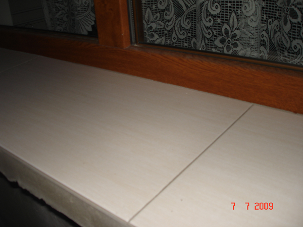

преди дограма няма как да се сложи гранитогрес или камък, защото ако дограмата стъпи отгоре ще трябва да замазвате пяната
Не бъркайте човека, ако не сте наясно.
Вземи си гранитогрес, вземи си едно парче тел (ако основата ти е равна), слагай лепило за плочки (мразоустоичиво), натисни телта в лепилото пред прозореца (за да получиш най-лесно наклон навън), слагай плочките и си гледай кефа
ако се съмняваш във фугата можеш да я импрегнираш
(направих специално за теб снимка на моя гранитогрес)
IJAN - специалист
Само това с телта не ми стана много ясно.За какво е нужна???
rockwall - майстор
за да не си играе да прави наклон - може да не е тел,а парче от гранитогреса (ако не е много дебел), парчета от фаянсови плочки и тн
valerko - специалист
Много благодаря rockwall за труда...телта я слагам по дължина на прозореца нали, един вид да повдига плочките откъм прозореца, така ли....хитро.
rockwall - майстор
да - за да ги повдига
е, това на снимката не беше с тел, защото си имах лек наклон, но на другите первази слагах по някое парченце мдф под плочките, колкото да стане еднакъв наклон
може и да не е тел де :lol:
и монети или сгънати няколко пъти 100левки вършат същата работа
