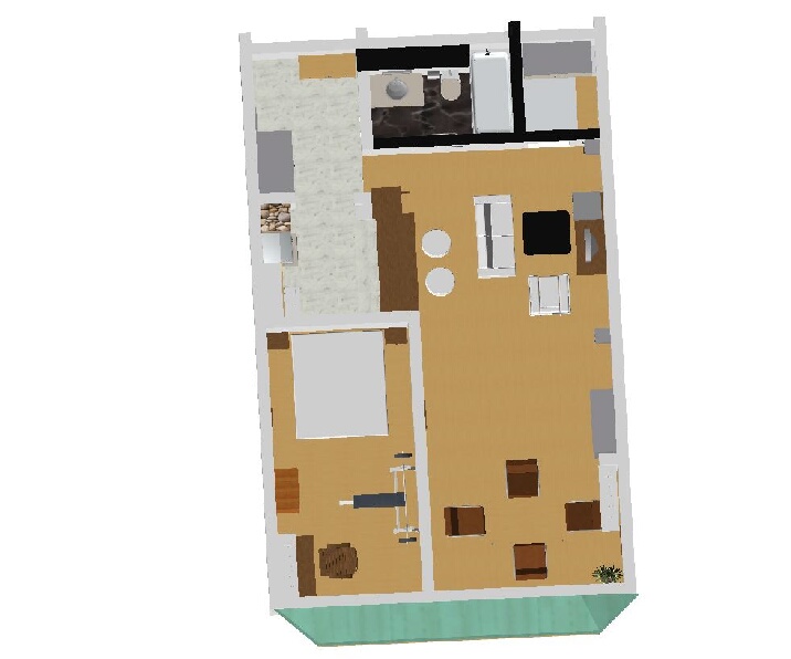

Това е интересно като предложение, но си мисля дали не е по-добре да си обособя спалня зад "1/4 терската" с една 15-см. стеничка от гипсокартон,с някаква плъзгащи се врати, тъкмо сътрин ще е екстра за цигарка направо от спалнята, сега ще се опитам да го направя на ArchiCAD, и да видя какво обзавеждане ше може да влезе.

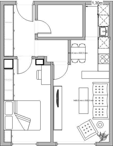

Качвам моето предложение в галерията на форума в "скици". За съжаление малко се увеличава площта на коридора, но се получава кухненски бокс с кът за хранене, влизането е директно в хола и няма преход. В коридора има място за много голям гардероб, ако правилно съм предположила,къде е входната врата. Спалнята стана съвсем прилична и има всичко необходимо в нея. Успех в преустройството! :)

Пуснах я в скици, но беше доста късно и сигурно админа не е реагирал още. Забравих да пиша, че терасата се запазва изцяло.

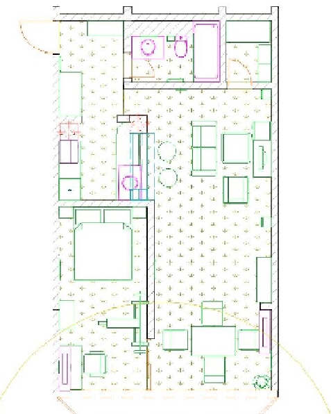

krumus - помощник
Това е което аз успях да измисля, не е нещо не виждано, но с толкова акъл толкова работа :wink:

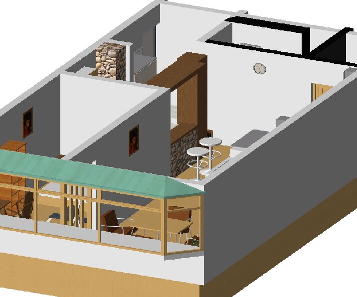

krumus - помощник
Е то още две снимки.
Кажете какво не Ви харесва и с кое съм се справил добре, освен че цветовете не мога да ги подбера добре, можеби защото нямах голям избор :-P но и пък и съм даста бос в тази област, знам само че кухнята искам да е Venge но как да го съчетая с останалото не знам.
