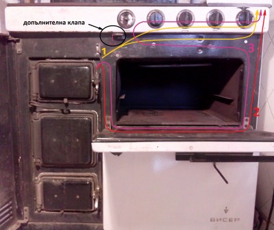

От 2004 г. съм с такава печка. 11 години служи безпроблемно.
Ризата е двустранно отдолу догоре, като горната чугунена плоча е оставена за да се топли стаята. Продължава в задната част и след това надясно над фурната, като достига на 5-6 см от отворите за излизане на изгорелите газове. Паля я само на горната скара. Три чугунени радиатора 400/1200 19 ребра загрява доста, а с два плюс бойлер 80 л след 2 часа и половина може да се къпеш след студен старт. Чакам да загрее изходящата вода до 65 градуса и след това врътвам кранчето на бойлера. За 1 час е готов. 65 градуса в радиаторите поддържа само колкото да има огън вътре и бойлерът е затоплил. Ако е студено навън и се слагат повече дърва, третият радиатор се ползва за охлаждане на завиращата вода. В системата бойлерът ми е първи и заради това при миене на съдове с нормална струя става като проточен при средно силен огън. Киловати не знам и аз. Предполагам 6-7 вода и 4-5 на излъчване. Знам че серпентината му е 6 квт при 90 градуса ... май. Значи като му подам 60-65, реално с се загрява с 3 kw. Като на ток.
Вдъхновен от темите за пелетни камини измерих с инфрачервен термометър, с който меря излизащата и връщащата се вода и показва около 85 градуса на 50 см от началото на плочата (дето излиза кюнеца от печката), а горе на 90-градусовият завой е 90-91 градуса, като там съм мерил и 110 при силен огън.
Фурната не става за ползване естествено. Заканил съм се ако протече, да я изхвърля, въпреки сантименталната й стойност за мен. С две яко пълни 10-литрови кофи дърва изкарва 6 часа горене. Размерите на ризата в сантиметри съответно: 70 висока, 30 широка и удължението към отворите за пушека е 25. 3,5-4 см е дебела самата стена (в която циркулира водата) и е от 3 мм ламарина. По спомен събира 20 литра вода. Всичко е около 100 л.
