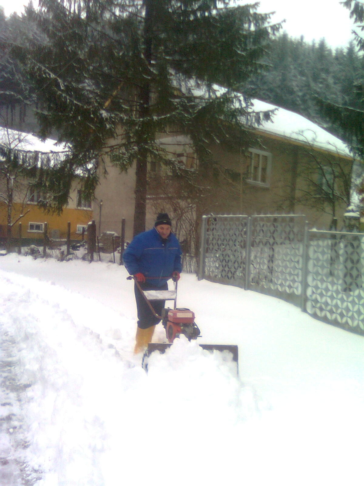

Една идея,която може да се направи у нас :
nanobanano - специалист
Нещо снимката не излиза.
ZMeyGorianin - майстор
Сподели, ако обичаш колко дълбок сняг чисти това гребло и дали слагаш железни колела на фрезата. На мене ми предлагаха подобно като прикачен инвентар, но на клипа чистиха една леко заснежена асфалтова площадка и не ми вдъхна доверие!
30-40 сан. толкова беше последния сняг във Враца, а иначе това е самоделка, набързо збрана но иначе свърши работа.Бях с гуми а железните ги ползвам само за оран.
А и зависи какъв сня се чисти дали е сух или мокър. ако се налага ше трябва да се мине 2ри път :yawinkle:
Колега опиши как си го направил, и ако може качи някоя снимка да видим как изглежда.
