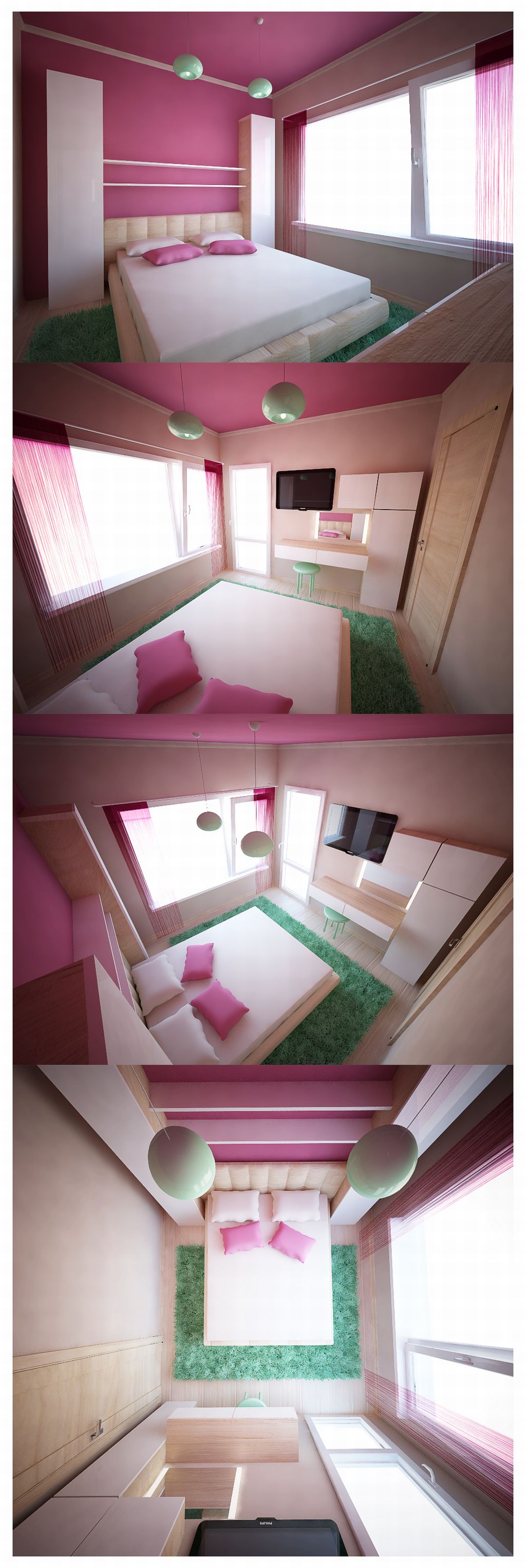

spalnq.jpg Това е спалнята тя е винаги топла и много слънчева, цветовете на тавана и едната стена ще се коментират с времето, но ми се искаше да е максимално чиста и като си вътре да се чувстваш като сред природата, зелено, дърво, бук... Тъй като имаме 2 големи ниши за вградени гардероби това ще ми позволи да не слагам огромен гардероб заемащ цялото място в спалнята, за което съм и много благодарна.

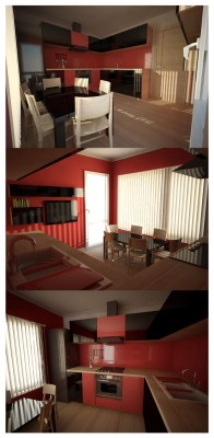

4k.jpg Това е кухнята ни тя е северна ако не се лъжа и почти няма слънце. Мъжа ми много харесва комбинацията черно/червено и го зарадвах :-)
