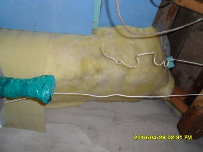

Монтирал съм бойлер Теси 200 литра на таван и трябва да го изолирам добре. Въпреки изолацията от 5 см полиуретанова пяна, според техническите характеристики, този бойлер губи по 2,5 kWh на 24 часа при температурна разлика 45 гр. Попаднах на следната графика за зависимостта на топлинните загуби от големината на изолацията при 150 литров бойлер:
Според таблицата топлинните загуби при температура на водата в бойлера 85 °C и 15 °C на въздуха (t70K) са:
загуба при изолация L=16 mm = 1295 KWh
загуба при изолация L=16+200 mm = 96 KWh
Изолирането с 20 см допълнителна изолация ще доведе до икономия на годишна база от 1295-96 = 1199 KWh при поддържане на температура 85 градуса в бойлера. При 200 литров бойлер икономията ще е дори повече.
Обиколката на 200 литровия бойлер на Теси е 3,14 х 0,60 = 1.88 м. Височината е 1,20 метра точно колкото е широка ватата на руло. За изолирането му с 20 см вата ще са необходими 18 кв.м за стените и още 2 кв. метра за върха и дъното. Или за около 25 лева (цена на ватата) могат да се реализират 240 лева икономия на година ако бойлерът се загрява на ток.

Няма нищо учудващо. Изолацията е евтина, а енергията скъпа. Ако не гоним визия е много лесно
Това под 20 см минерална вата е 120 литров сл. бойлер
това в кутията е 220 литров пласмасов варел загряван от слънцето изолиран в кутия от 8 см фибран и кутията е напълнена с над 200 литра перлит.
Щях да изолирам и още, но изолирах цялото подпокривно с вата с дебелина 20-30 и на места до 60 см вата. Топлината от слънцето си остава в къщата.
П.П да не забравяме загубите и от циркулационите помпи. Това във ватата до водомерите ( също изолирани от задната си част) е помпа
Успехи на всички и весели празници!

На моя бойлер (100 литра неръждаем) съм монтирал електронен термостат, насторен на 40 градуса (вода за миене) и 75 градуса за къпане (3-членно семейство). Бойлерът е с недобра термоизолация и засега съм свел консумацията до около 180 kW/h на месец (имам си отделен електромер за бойлера) през по-топлите месеци и около 250 kW/h през зимните, като преди тази интервенция разчитах само на вградения термостат, който изключваше на 75 градуса и киловатите бяха почти двойни (ползването е целодневно, с малко дете съм). Сега ми предстои да сложа нова топлоизолация (бойлера е в подпокривно пространство) и като гледам хората какво слагат, явно ще се постарая да е възможно най-дебелата, файда определено ще има...
