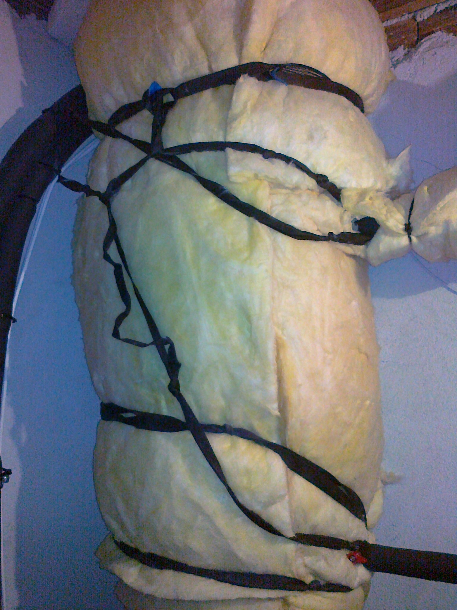

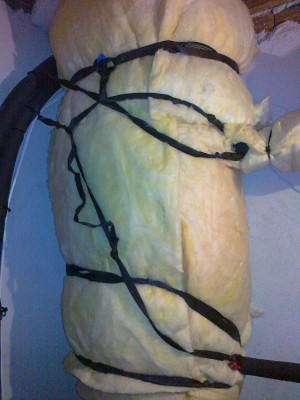

Този е 150 литров на Елдом. Ползвам го за слънчевата инсталация. Преди да го изолирам зимата губех по 10 градуса на вечер. Бойлерът е монтиран в подпокривното. Не съм гонил визия. Резултатът е загуба 1 до 2 градуса в зависимост от това ,колко -гр. е станало навън. 10см. минерална вата, малко ленти и доста кихане(покрай монтажа на ватата).

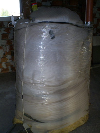

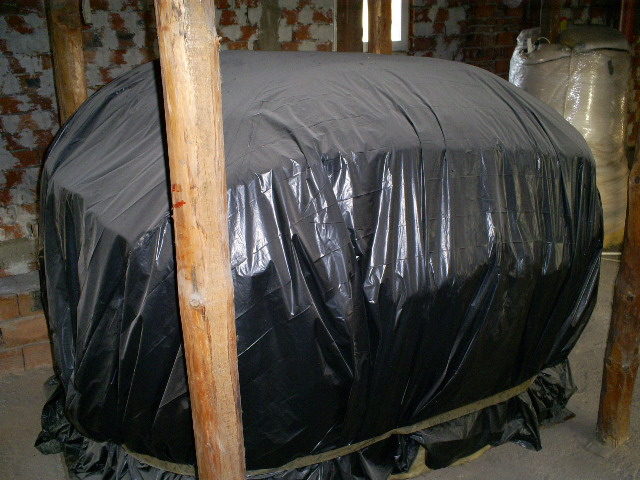

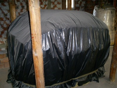

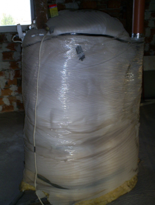

Бойлер 100л и буфер 1000л.
На тавана са и ме боли... за външния вид. Към този момент. Предстои им реорганизация.
Бойлера е с около 40см (мека вата), буфера с от 40 до 60см комбинация от мека, фасадна и фибран...
