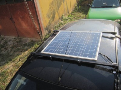

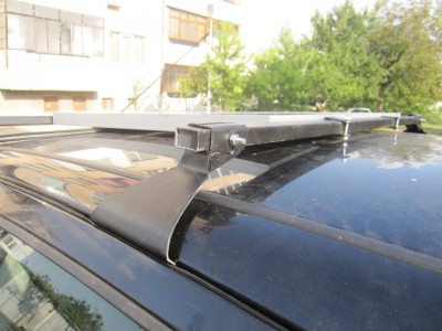

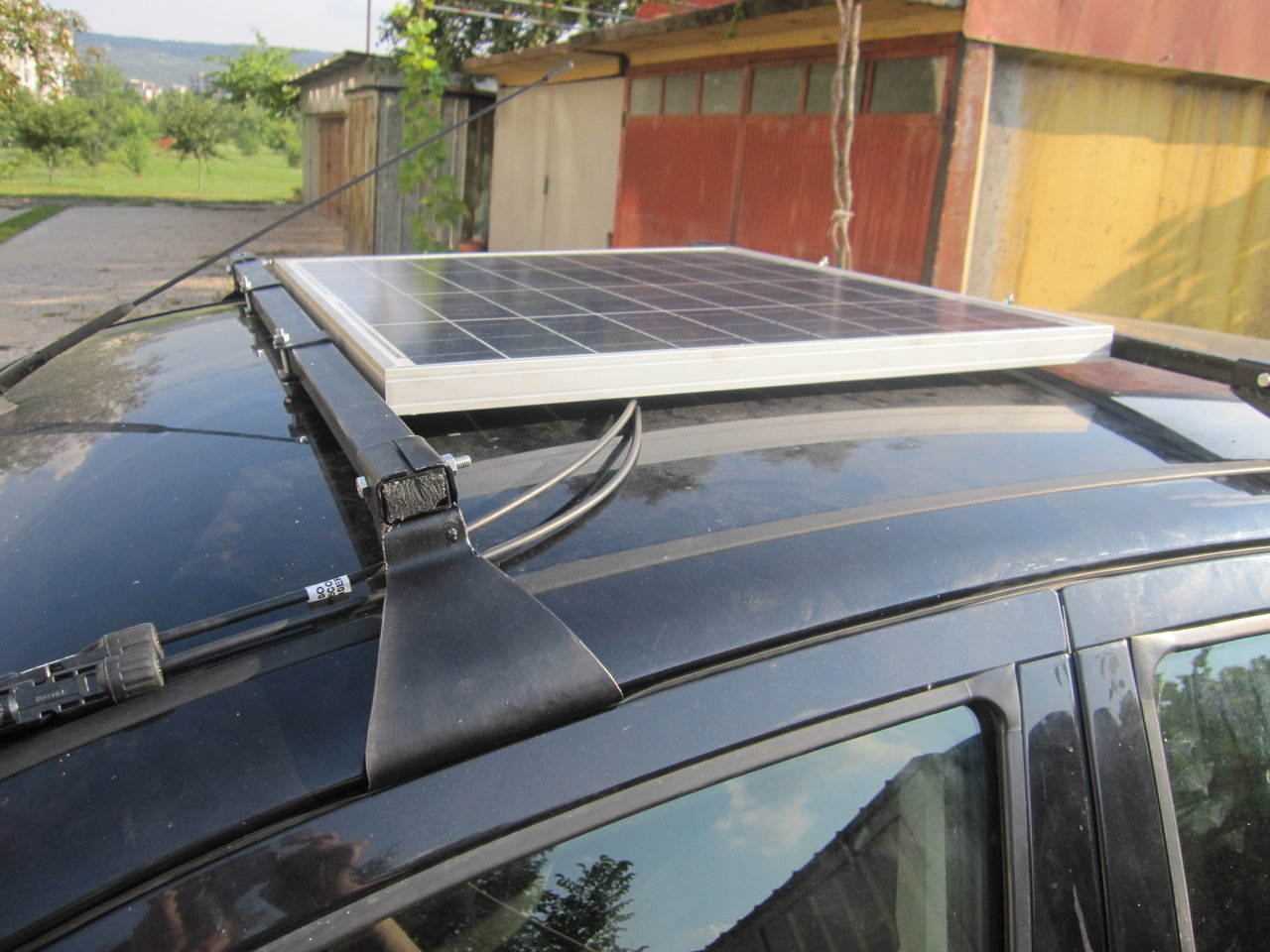

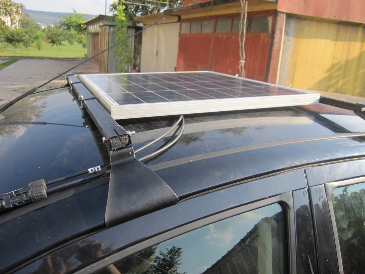

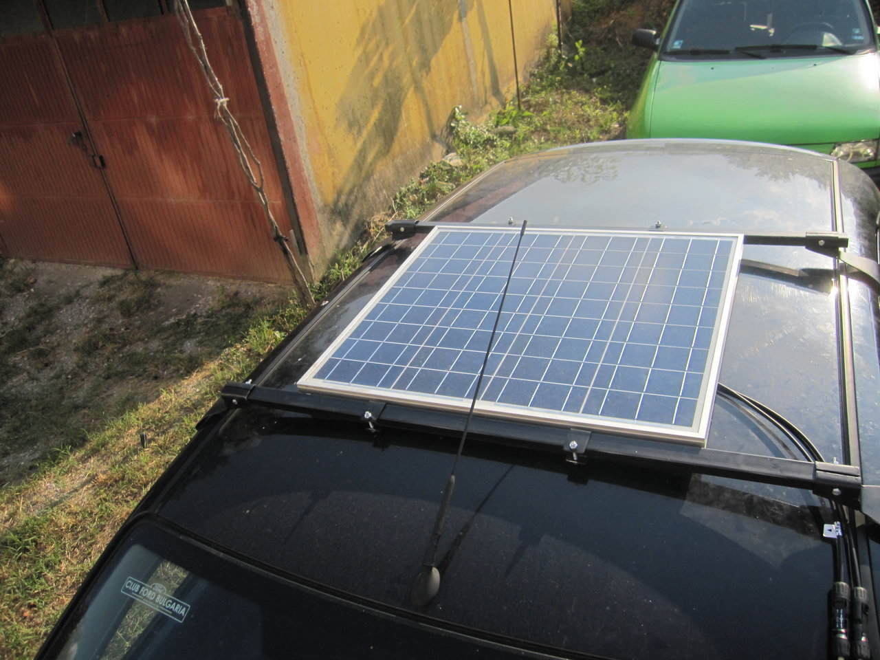

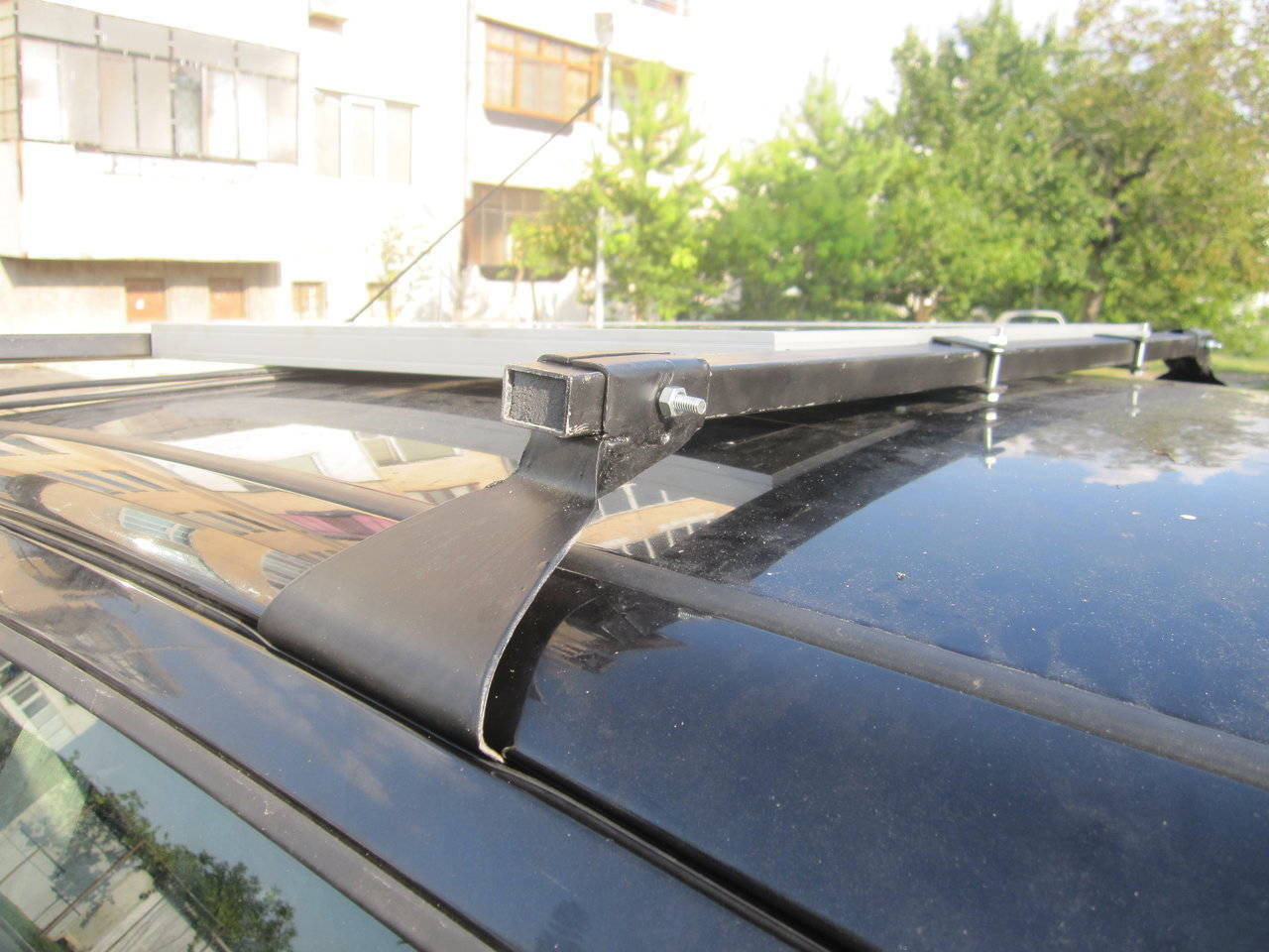

Ето снимки на моя къмпинг проект. :)
Материали:
Слънчев панел (50W поликристален, 17V, 2,91A) - 135лв.
Соларен регулатор (15A MPPT) - 15лв.
Консумативи - 20лв.
Труд на стойност 2 дни.
Първия тест е края на тази седмица, 4 дни на родопите.

1. Няма да заема място в багажника.
2. Няма да губя време във вадене и свързване и после прибиране.
3. Винаги ще работи когато спра колата (и винаги ще съм сигурен,че имам пълен акумулатор, независимо как карам).

Плана е единствено да го махам през зимата (тогава КПД на панела ще е по-малък и ако го затрупа сняг може да се счупи).
Нямам гараж. (А и нали ако имам гараж като прибера колата панела няма да работи :D )
Идеята е,че искам да го ползвам постоянно, а не само като отида на къмпинг. Така си оползотворявам парите за панела напълно.Така панела ще компенсира карането в градски условия на фарове, CD, климатик за разстояние от 3-4 километра. Гася колата, генератора спира да зарежда и панела веднага продължава да до-зарежда. :)
http://rcherobg.com/index.php?route=pro ... uct_id=273 - Даже е 125лв + 7 лв доставка.
Токущо видях, че хладилната чанта е 12 V на 5.5 A = 66W, а панела е 14V x 2,9A = 40W т.е. няма да може напълно да компенсира. Ще видя този уикенд, но си мисля,че ще ми трябва още един панел (макар и по-малък)

Много трудно ще стане да го чапосат, получи се доста трудно за разглобяване. Понеже багажника не е купуван а ръчно правен от мене, не стана много идеално и всичко се сваля трудно, защото не си пасва много. :-D
като нямаш гараж му предвиди поне някакво парче фибран против градушки. Сега им е сезона. :?
