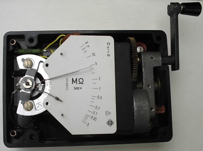

На мегера се счупи пружината. Мой близък часовникар направи нова и я подмени успешно. При ремонта е скъсал проводниците между роторната бобина и стрелковата система. Моля за информация къде се ремонтират такива прибори в София.

Сам не можеш ли да си ги запоиш.

Какво и е на технологията на аспирина :lol: и за глава става и за поялник и за трушия :-D Навремето като малък келеш по невнимание скъсах намотка от стрелкова система тип магнитоелектрическа.Снадих я с най тънкия проводник който имах 0,1мм и под лупа все едно съм снадил косъм с градински маркуч.Разбира се уреда все още си работи :)
