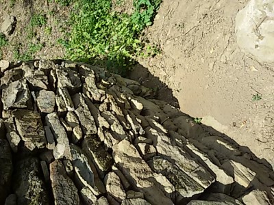

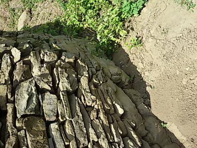

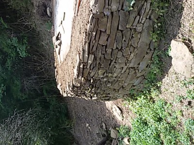

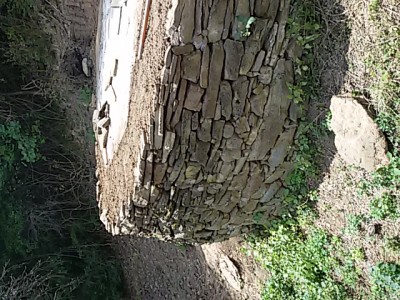

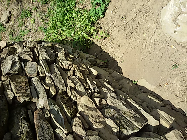

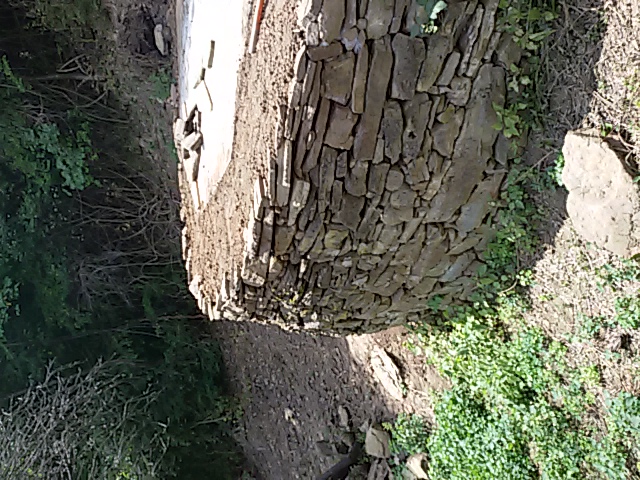

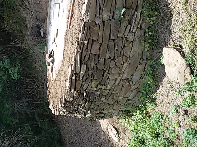

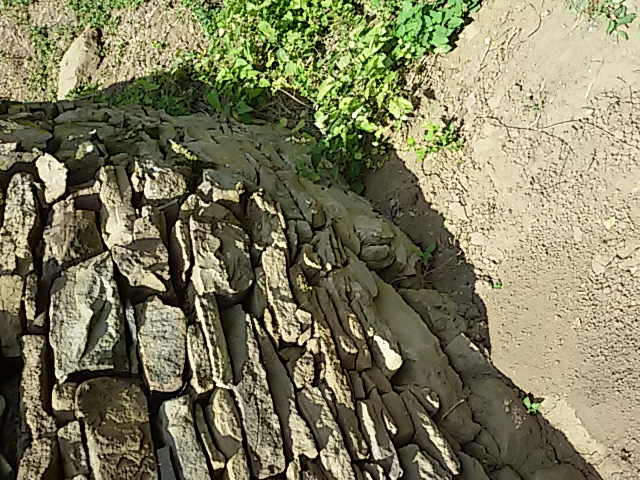

Суха зидария. Камък. Човека така е купил имота. Имота е на п.м., няма ток. Няма нещо кой знае колко важно отгоре - площадка за басейн. Към 5 кубика ще е басейна. Дайте акъл как да оправим изтумбеното!
Пп. Сори за снимките, че излизат изчанчени, ма от телефона ми е зор да ги оправя.

5 тона отгоре ще го оправят :|

Ти какво имаш предвид под оправяне на изтумбеното във въпроса си, предвид факта, че искаш да го натовариш с 5+ тона?

bulhomes2, неспасяеми неща няма, но тук няма да стане лесно и бързо
Изтумбването предполагам е продължило много години и ако го натоварите с 5 тона скоро ще тръгне нанякаде и ще се изсипе
Аз бих изкопал и бетонирал в центъра на зидарията стоманобетонен фундамент. Отгоре плоча. Зида ще остане само декоративен и няма да носи нищо.
шоп написа:
....бих изкопал и бетонирал в центъра на зидарията стоманобетонен фундамент. Отгоре плоча. Зида ще остане само декоративен и няма да носи нищо.
+1 .... Без много копане - набиване на пилони и тънка плоча

Благодарско на сериозните съфорумци за съветите. Бетон и арматура е елементарното решение, но тук е малко сложно, тъй като е в гората на п.м. без ток. Търсим идея да преебем "гявола". Първата ми идея беше да набием Г-образни железа (оребрена арматура), но е твърде вероятно да има скала вътре. И да няма - железата не биха изкарали кой знае колко.
Май няма да предбем дявола...
jekasus - майстор
Там пръст има( в смисъл земя), тя изду зидарията., ако беше напълнено с камъни, нямаше да стане това...
Такива неща се правят наново, друг вариант не знам...
