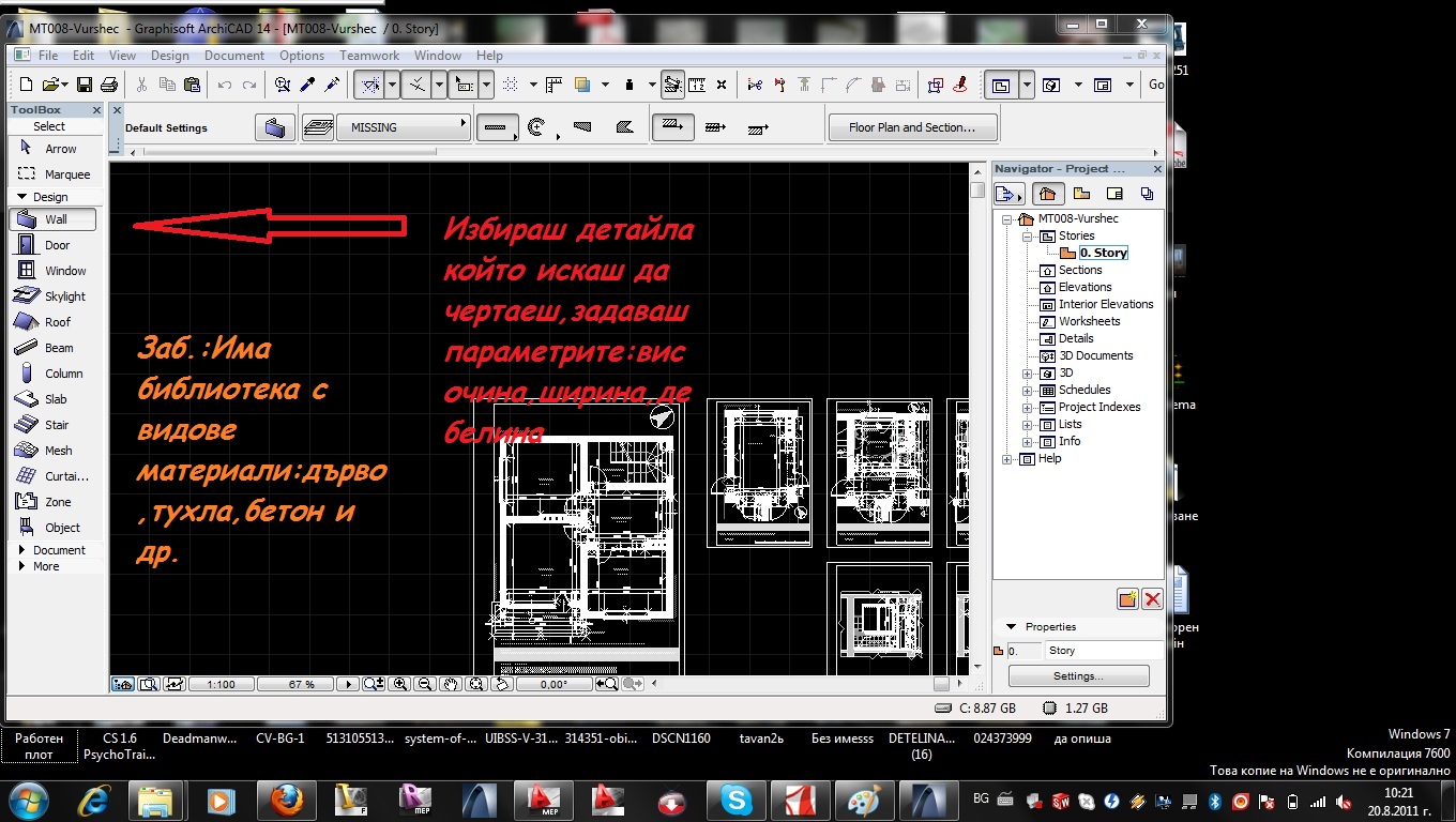

Със сигурност публикувам мнение с голямо закъснение/около 2-ве години/,но като изчетох цялата тема не видях друг отговор/освен един/.Предполагам,че информацията може да бъде полезна и за други които четат форума,макар да има достатъчно специализирани форуми и блогове по темата на български език.
Програмите които аз ползвам са AutoCAD MEP 2011-/версиите от 2009 насам са с ново ribbon menu,по-добра визуализация и повече инструменти/,ArchiCAD14-/програма за архитекти и дизайнери,върши чудесна работа за 3D визуализация,по простата причина,че работи в 3D среда с богата библиотека от детайли и материали и е "по-лека" за работа от AutoDesk продуктите,подържа DWG формат-работи с подложки изготвени на AutoCAD,както и обратното./
Относно работата с AutoCAD има издадена много добра книга/основни команди,примери,детайли и тяхното изчертаване/,ще си позволя да я спомена:"Основни AutoCAD команди"- Изображение
Относно ArchiCAD14 няма преводна литература която да е достатъчно изчерпателна,но се работи много добре с менютата и за човек имащ основни познания с този тип програми и минимален английски тъй като бутоните са с картинки все пак.
Ще си позволя да публикувам няколко примера от двете програми на детайли и инсталации по които работя или съм работил.
Извинявам се предварително за големината на скрийн шотовете/ще "разпънат" малко страницата/,но ще се вижда по-детайлно без да сейфвате снимките.

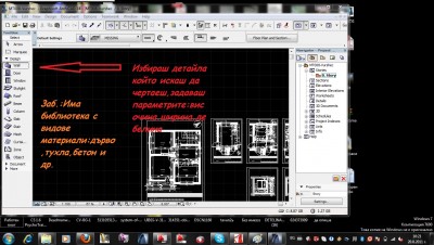

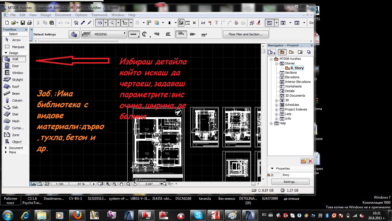

ArchiCAD14-1.jpg Избирате детайла от менюто,параметрите,типа на материала и изчертавате

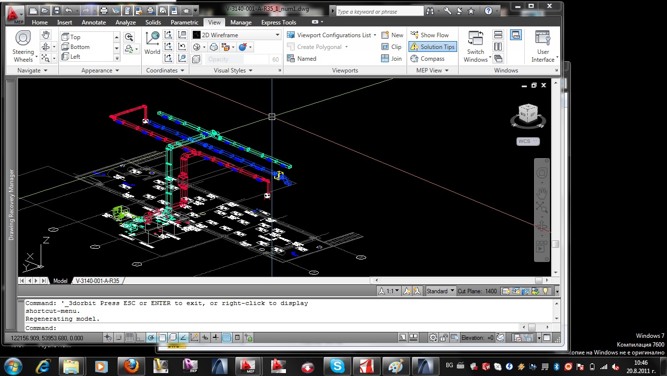

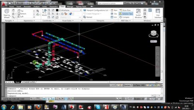

how to do it 2.jpg HVAC instalation on oil refinery in Algeria

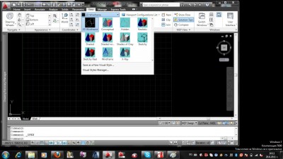

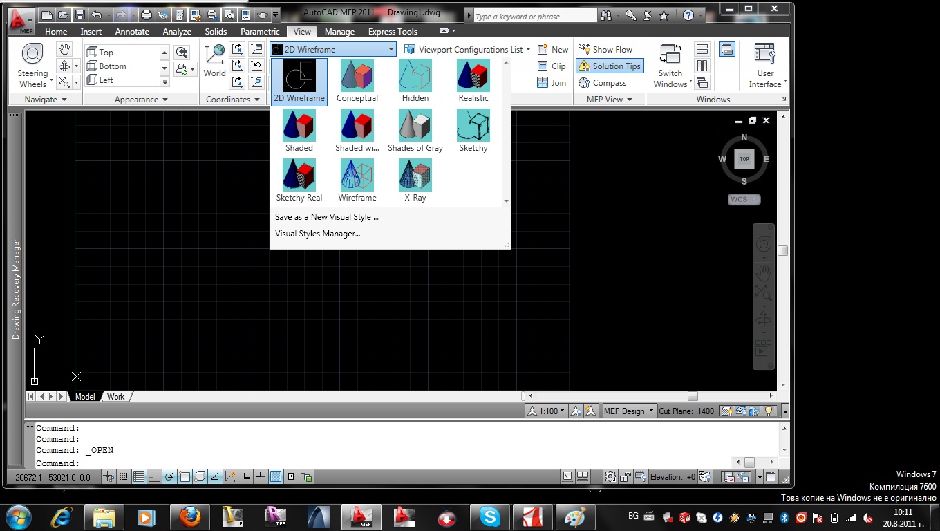

how to do it 1.jpg В менюто от комапда VIEW променяте средата 2D <-->3D
