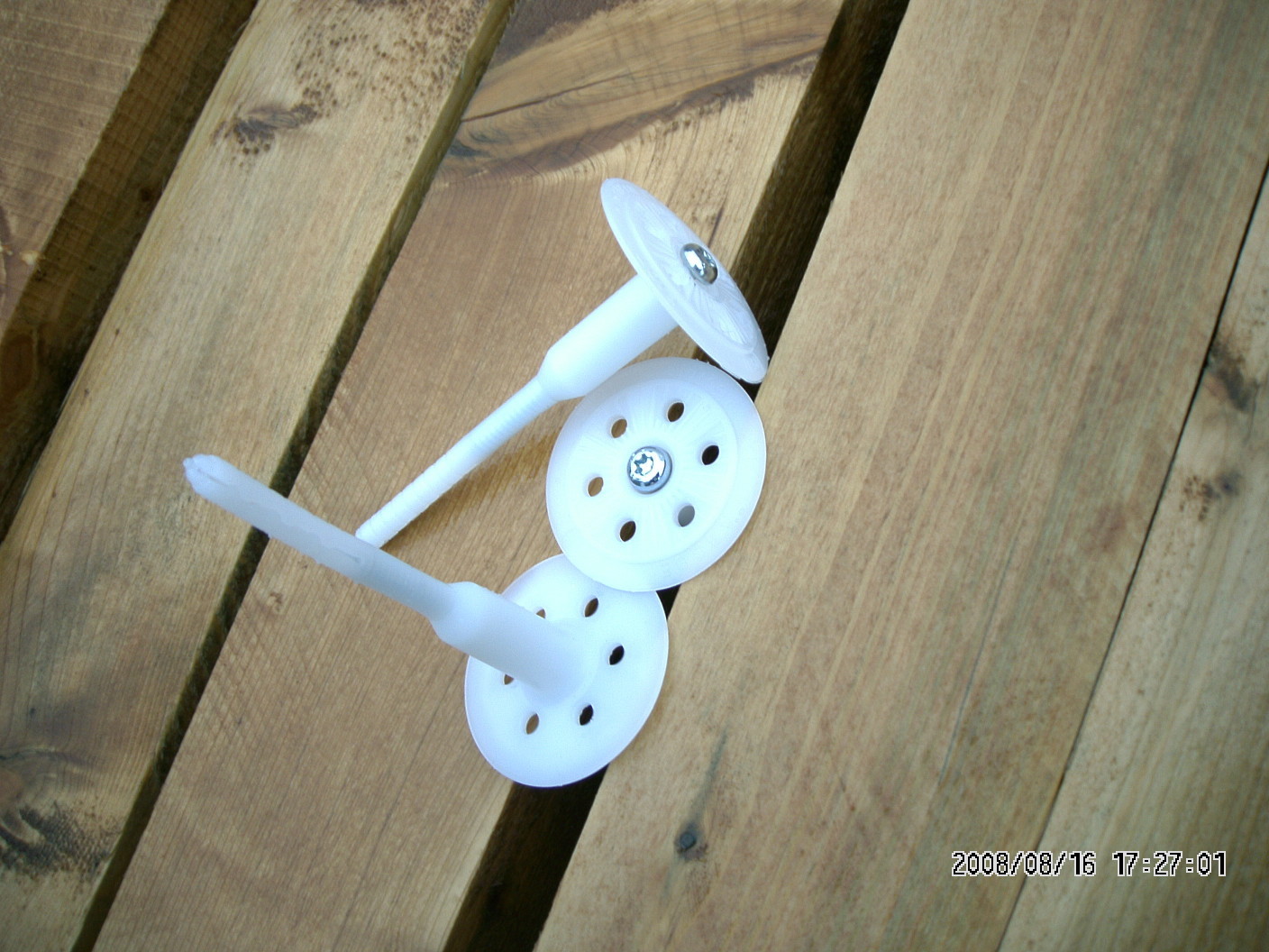

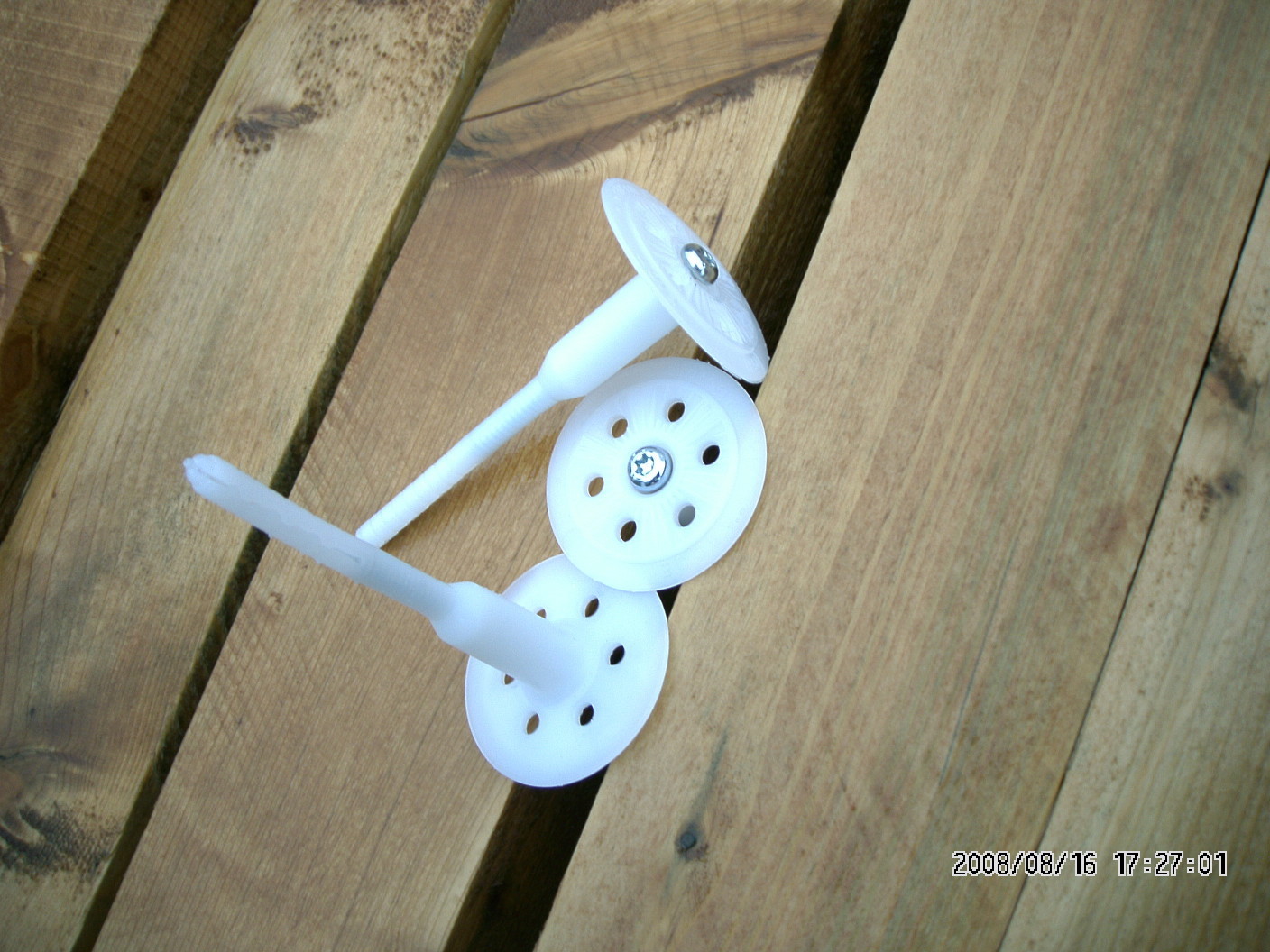

Пяната не е вездесъща,защото не се знае основата в какво състояние е,така че се дюбелира.Изключения може да се направят когато се полага върху камък и на първия етаж

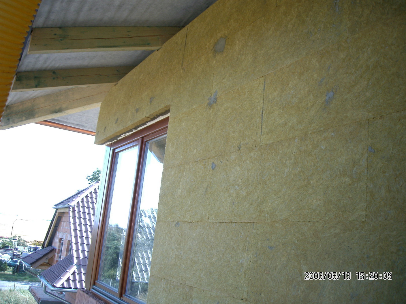

Здравейте,да съживим темата.Първо да поздравя майсторите за добрата работа,видна на снимките.Аз нямам предложения и забележки.Всеки си има стил на работа.Важно е крайния резултат,двете страни да са доволни.

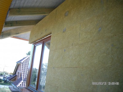

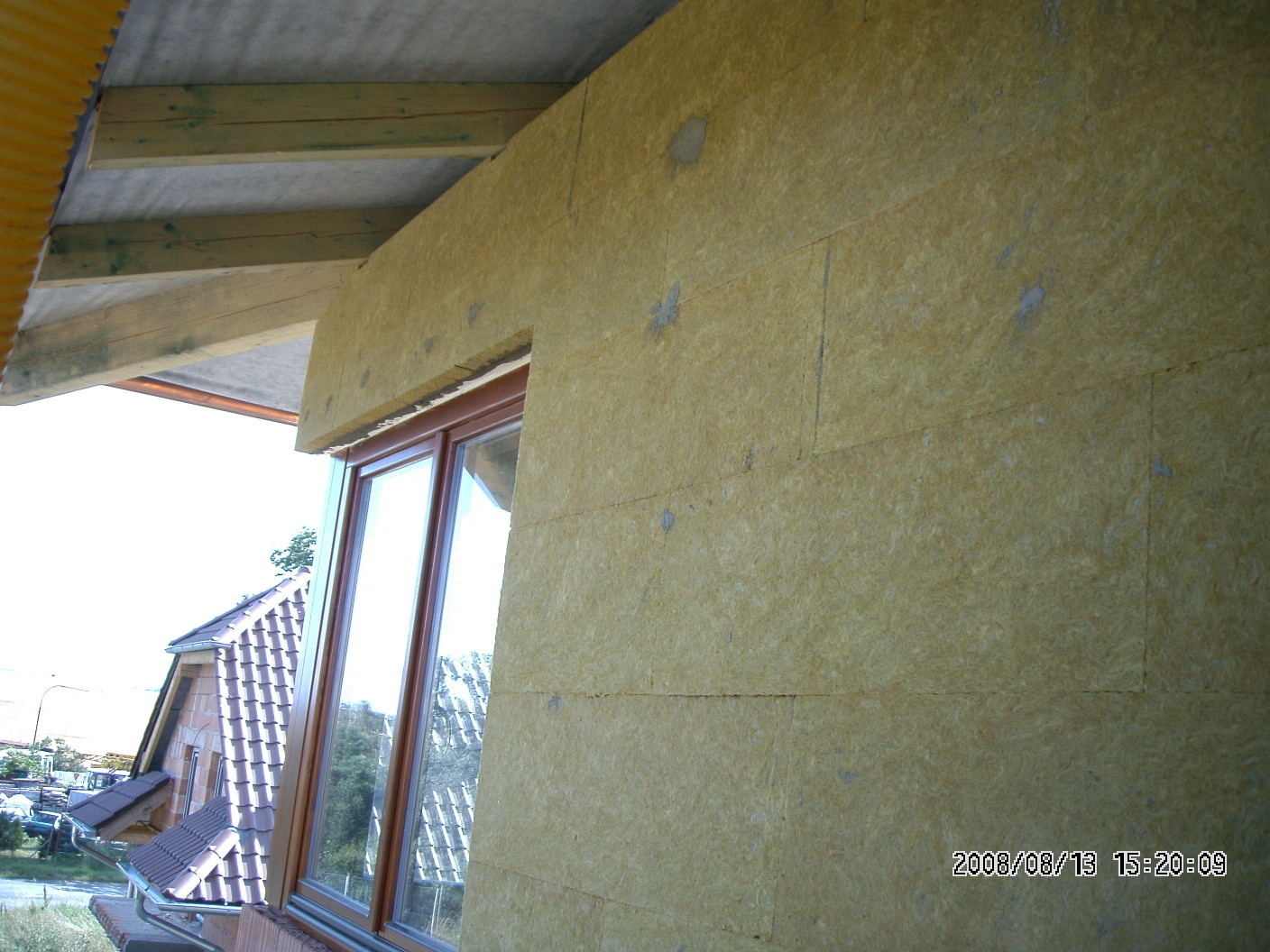

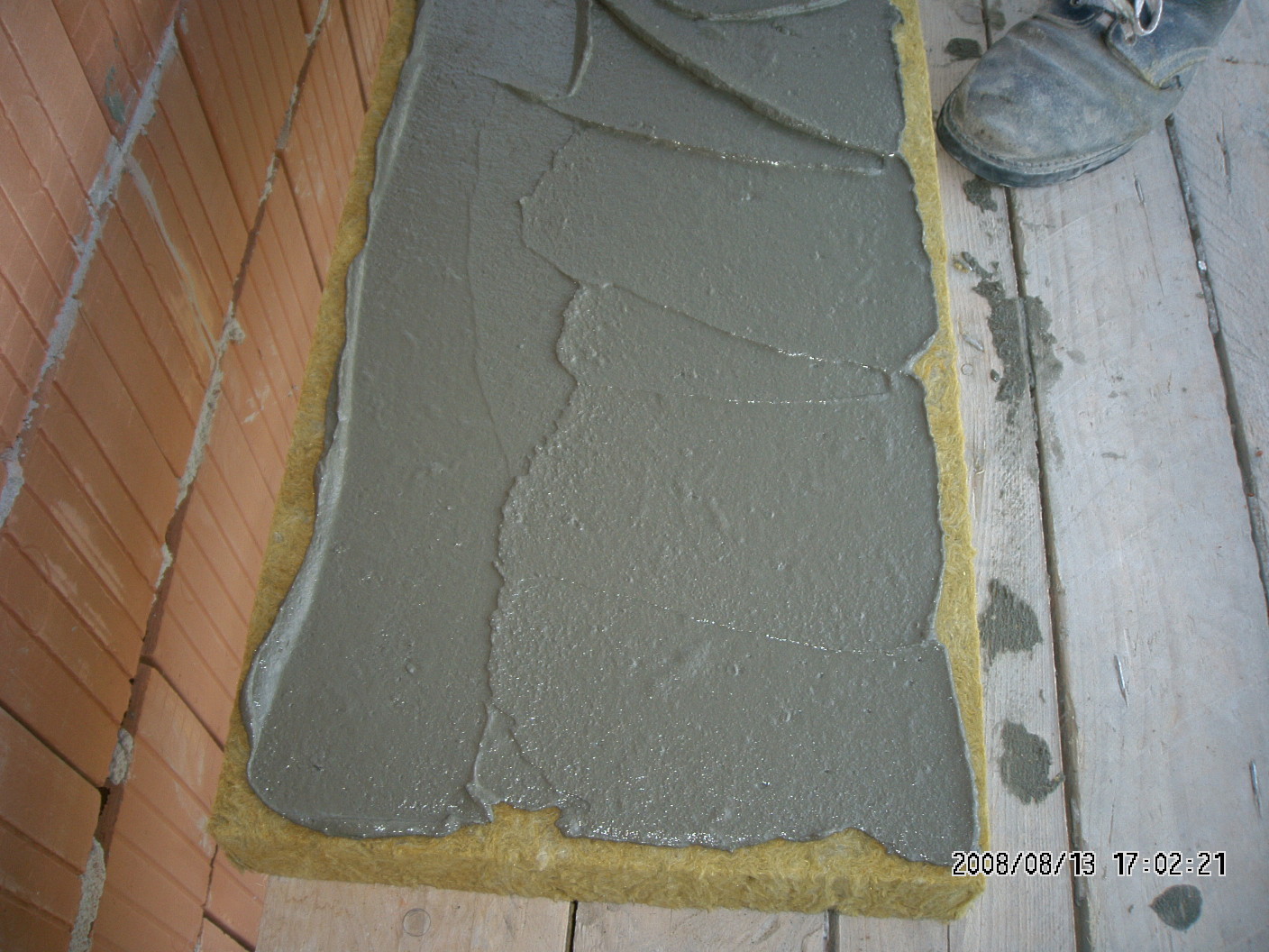

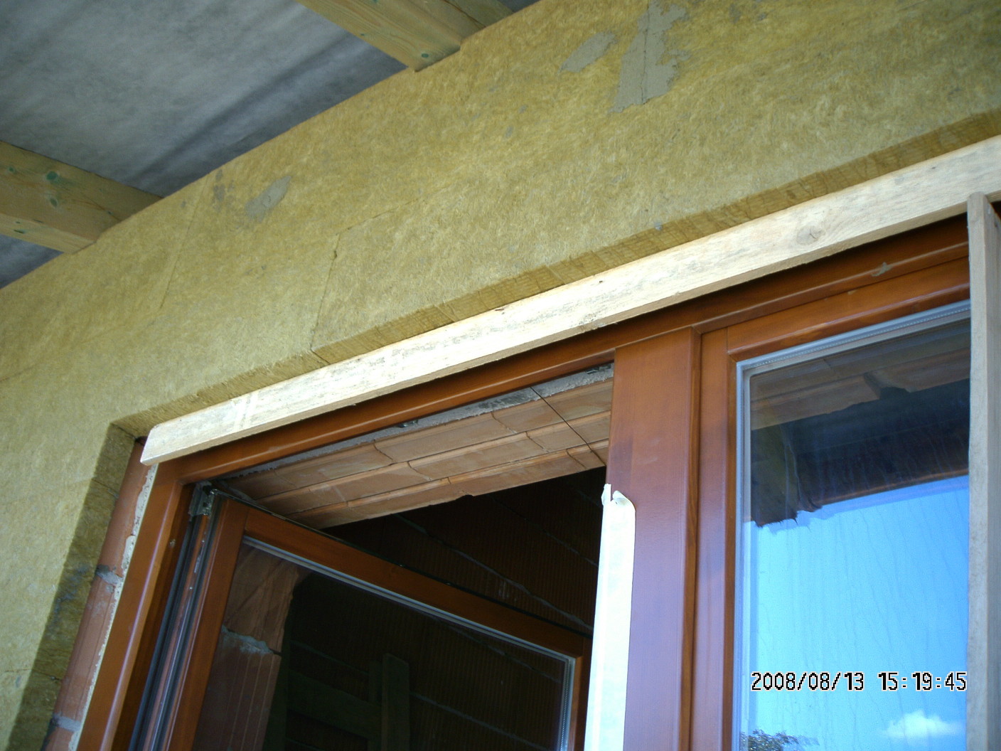

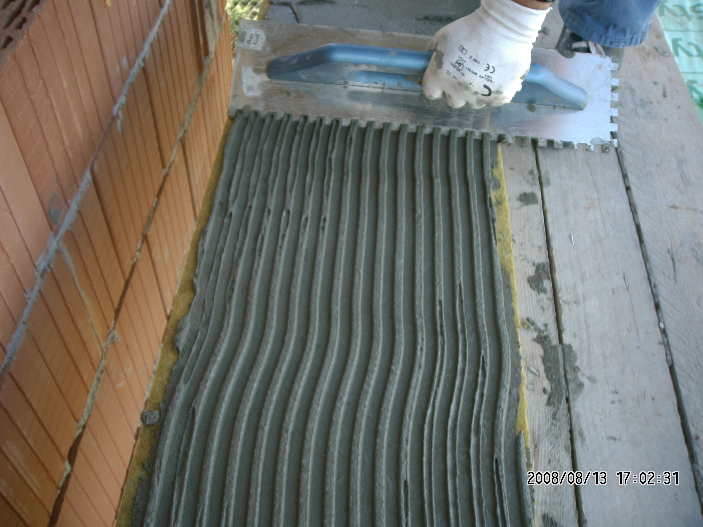

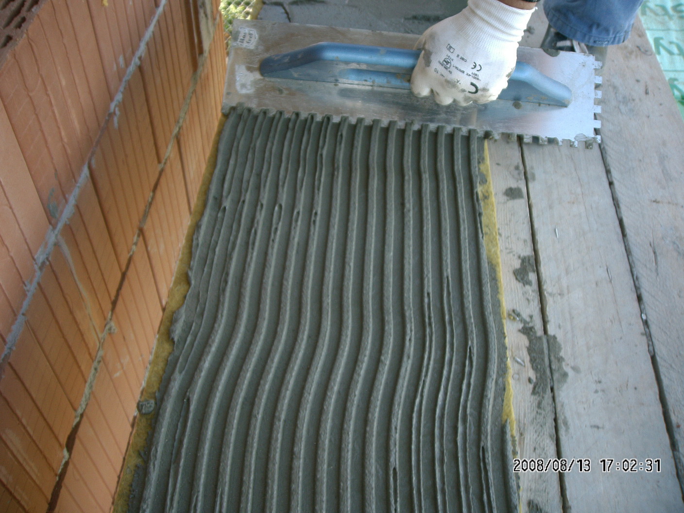

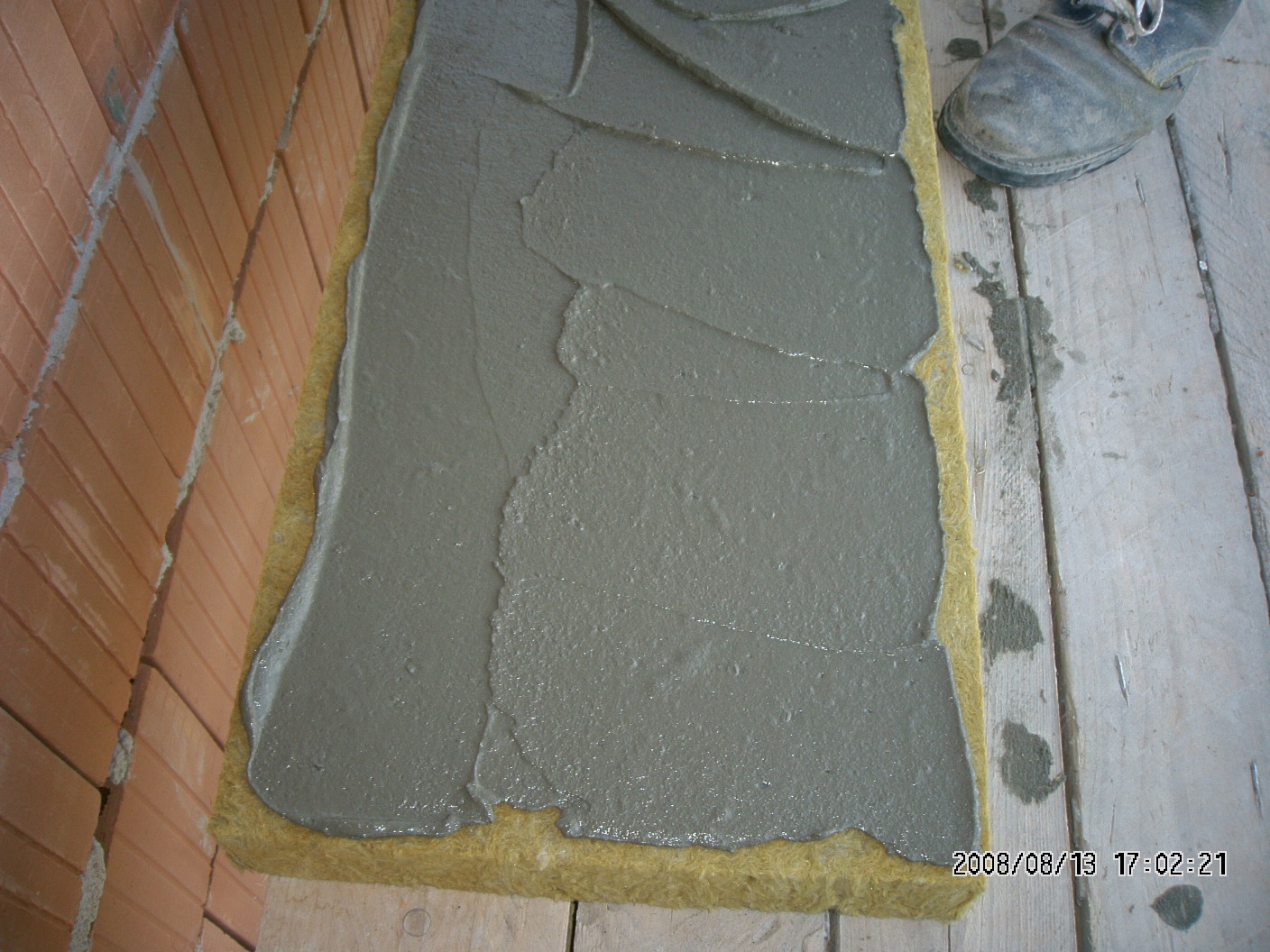

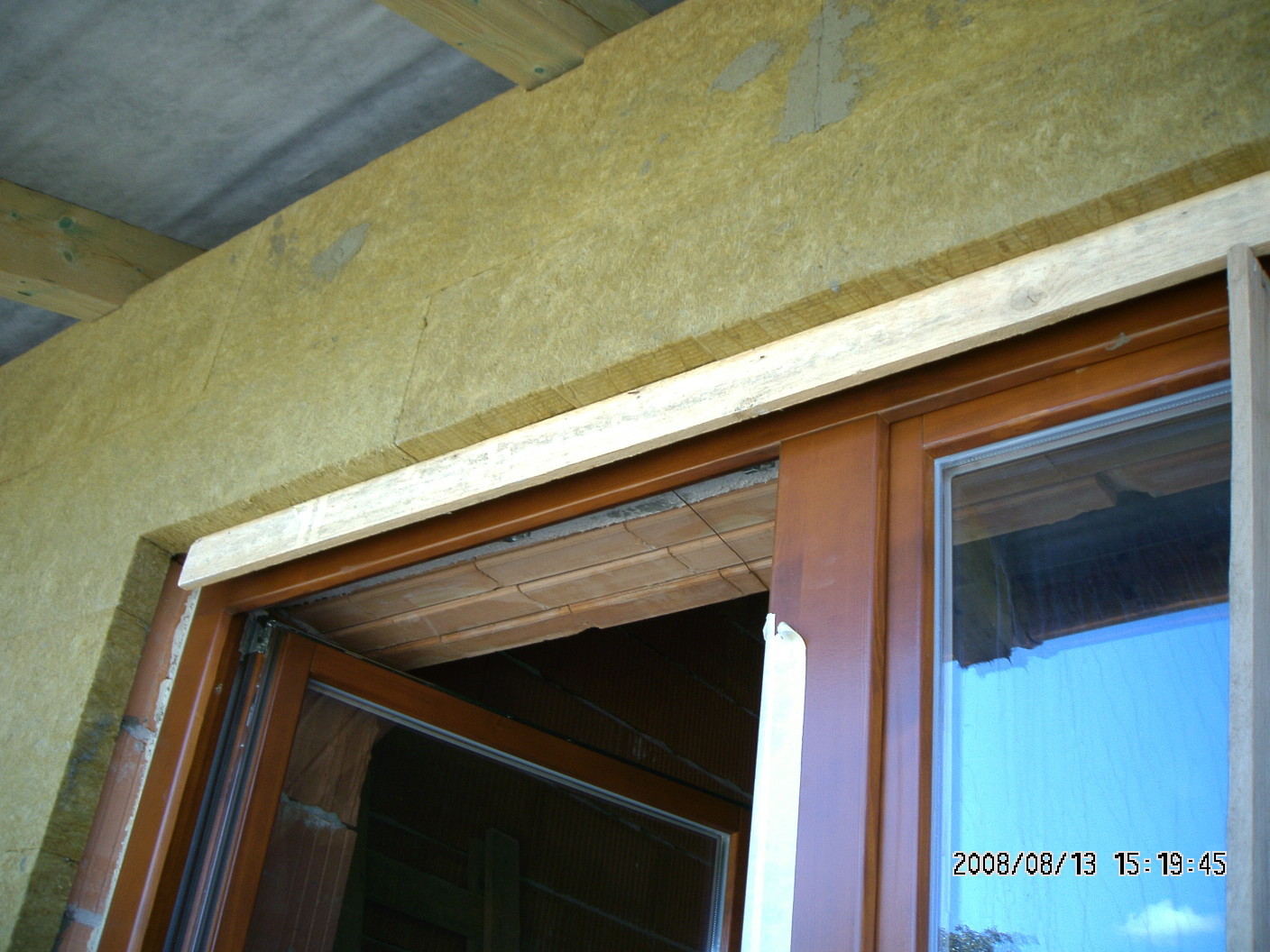

Да покажа изолация с вата.Първо стените е добре да са гладки.Нивел се ползва само на ъглите ако стените са по нивел.За да се захване по-добре ватата към стената,първо се разнася много рядък разтвор от едната страна на плоскоста,на която ще се нанася лепилото.При топло време за половин час вече са сухи и готови за лепене.Друго за което се сещам е,че под прозорците и вратите на касите се закрепват мастари за да държат ватата,докато стегне лепилото.Останалото е също,както е показано по-горе.Ако фасадата е с такъв вид мазилка се използва мрежата показана по-горе.Но ако ще се лепят декоративни плочки имитиращи зидария се използва усилена мрежа.Тя е много твърда и след като се пробие отвора за пласмасовите държачи,се прерязва с ножче леко на кръст,за да може да се скрие главата.Когато се лепят плочките,на всеки 4-5 реда се пуска линия под нивел,за да се контролират редовете.Да не забравя да спомена.Ако две срещуположни стени имат денивелация в редовете 1-2 см,това не е болка за умиране.В следващите редове ще намалите или увеличите фугата и нещата ще се оправят.Плочките може да си ги нарежете от подходящи тухли единички.Ще се наложи само ъгловите да закупите,ако неможите сами да ги нарежите.Тази операция се извършва с машина на водно рязане.Обеснявам,като за направи сам.Жалко,че нямам снимки в завършен вид,Страшна красота след,като се фугира.

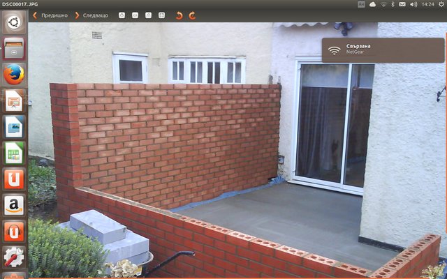

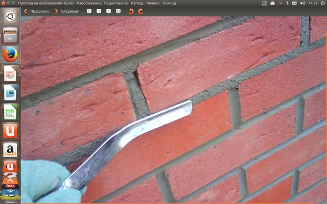

Здравейте отново,да си допиша темата.По доло показвам на снимки,как трябва да изглежда ватата след налепянето на изрязаните плочки от тухлите-еденички.С тази разлика,че за фасада се ползват фасадни тухли с по различни цени.Но когато отрежеш двете страници,тухлата става обикновенна,само,че е по тясна с около 3 сантиметра.Тва вече е друг бизнес,но ще го разгледаме по надоло.Фасадните тухли на цвят биват от светло жълти до черни.Поне при нас е така.Лепят се на лепило,а фугира се подбира според цвета на уъхлатаЪТгловите се режат доста по трудно.А сега да споделя що за бизнес може да се птави с остаъкът от тухлите.Страшно много тухла се събира след рязането.На човека му предложихме да му надзидаме оградата с остатъкът.За голяма изненада се получи страхотен ефект.Отдоло оградата е изидана 1 метър с оцветени бетонови блокчета-имитация на дялън камък,а отгоре се доизида 1 м.с тухла.По точно се пуснаха 3 реда тухла по цялата ограда и през 3 м.се изидаха колони.На клоните се поставиха декоративни дъски и се боядисаха с подхоящ цвят боя.Ами цяло село се извървя да снима оградата.Оградата изглеждаше по атрактивна от къщата.Продадоха я още докато правехме оградата.Басейна въобще не беш започнат,само колчетата бяха забити.По него време се продаде за сумата 8 000 000 чешки пари,а тях ги сменят 24 за 1 евро.Та се получи скромната сума 300 хилки..А тук за една стара изгнила малка къщурка на село искат 130 000 пари.За същата в БГ на село само 4-5.Ами да,за какво ви споделям това и онова.На планетата земя всичко е пари,а някои пееше,че не всичко е пари.Да спомена,че и на мен,както и на един приятел от този форум никой не ни плаща нищо за това.
