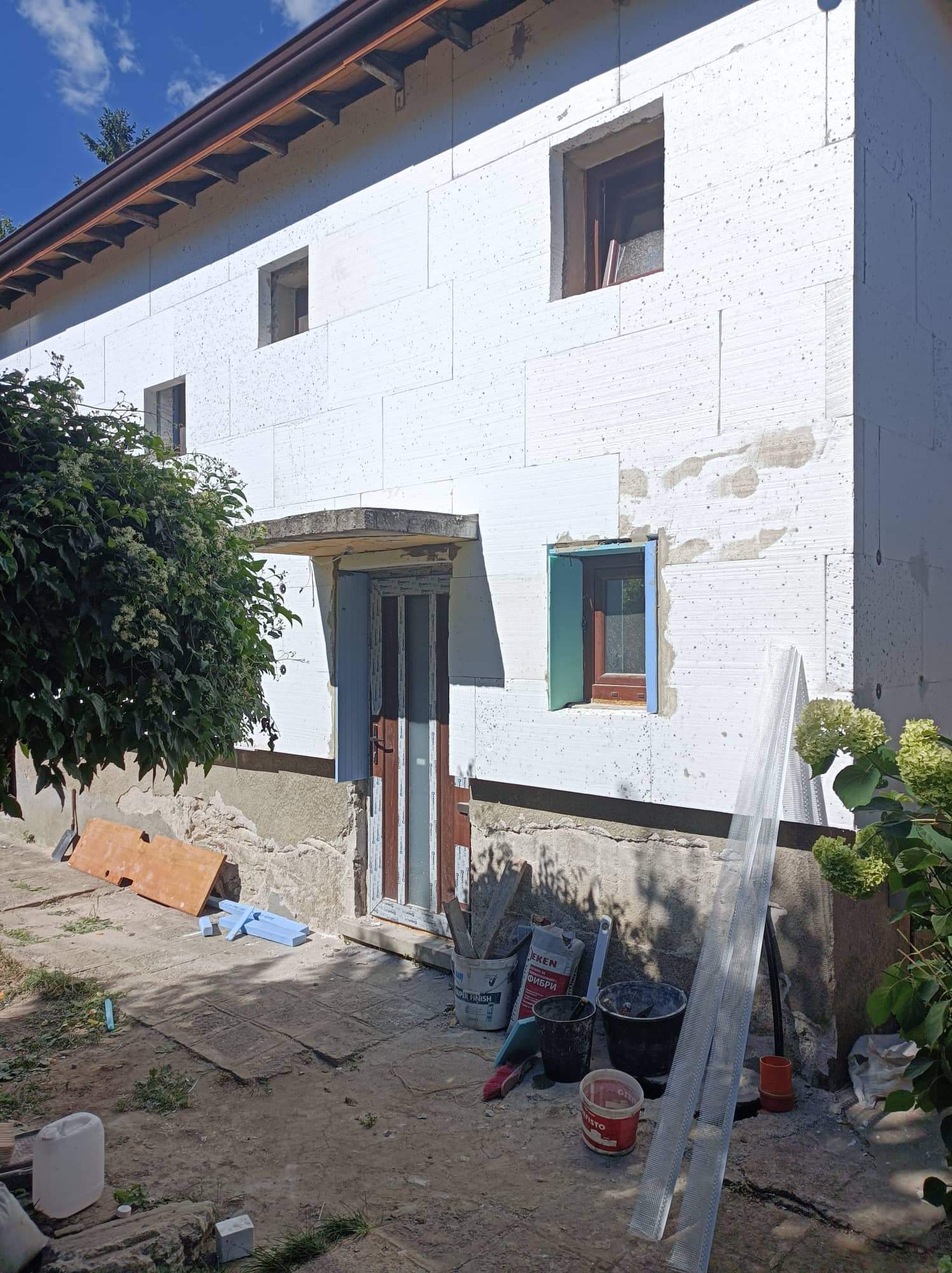

Здравейте, един бърз хипотетичен въпрос по темата, че спорим с баджанака - има ли смисъл от подобна изолация с каменна вата "на парче" като на снимката долу, когато говорим за етаж от къща, под който има мазе, което се показва на около 70см от основата (и което няма да се облече, ще остане подобно на снимката облицовано с камък), а отгоре необитаем и неотопляем втори етаж (който не може да се санира, понеже е чужда собственост, но пък покривът е изолиран с минерална вата). Къщата е 50% тухла единица (1932 година) с дървени греди и гредоред и 50% тухла четворка със стоманобетонна конструкция (достроявана 1989). Таваните на мазетата могат да се облекат изцяло, но не и стените. Таваните на първия етаж не могат да се пипат, както и не може да се слага вътрешна изолация там. Дограмата е сменена скоро и e Kommerling 76...
шоп - майстор
пон авг 29, 2022 8:25 pmCeleborn написа:
От изолация винаги има смисъл, дори и на парче.
Няма да е перфектно, ще има термомостове, но ефект ще има.
При тенденцията при цените на енергоносителите аз бих изолирал.

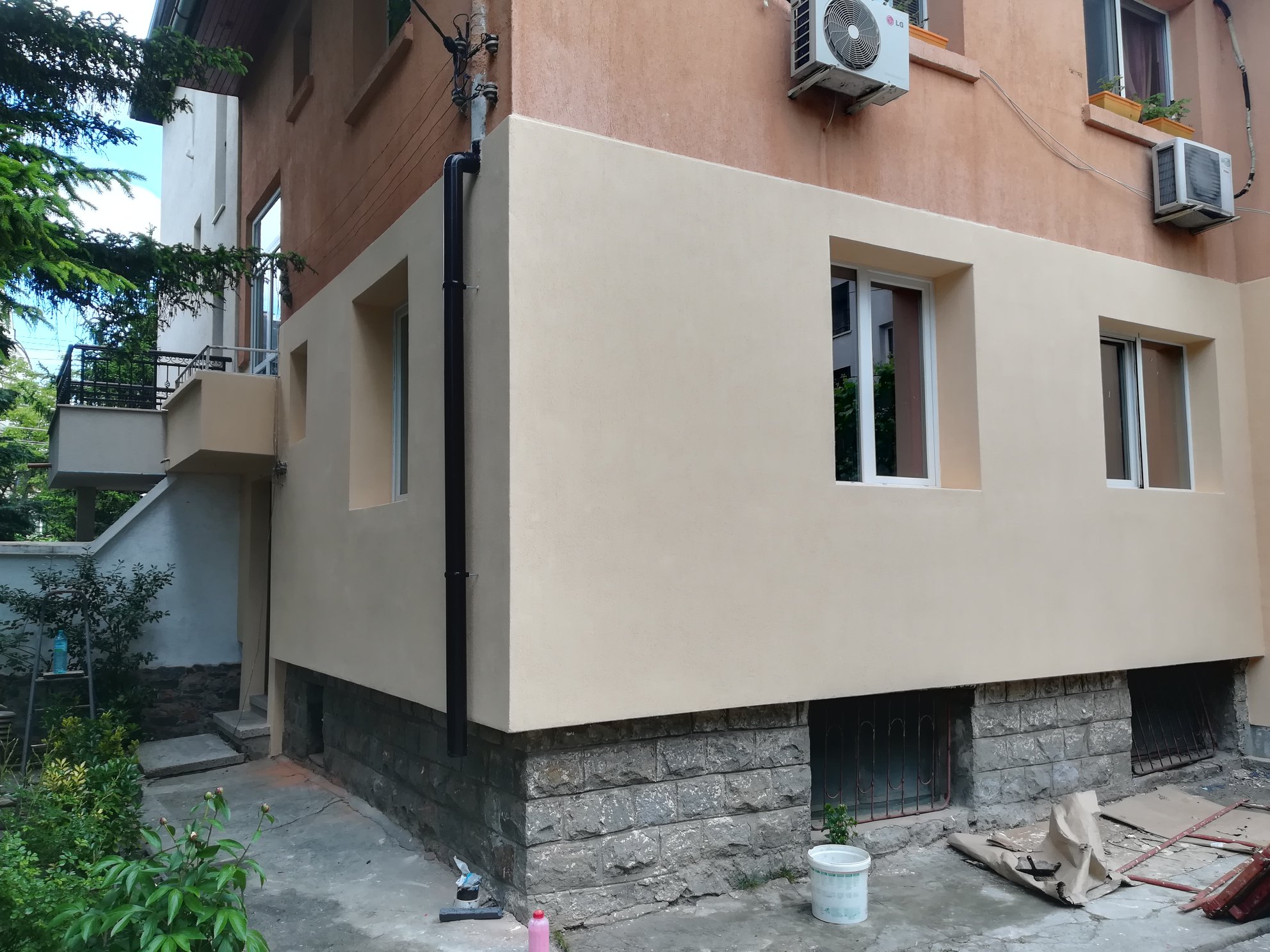

feikot - специалист
А каменния цокъл как ще се изолира ?
вт авг 30, 2022 3:58 pmfeikot написа:
Няма да се "облече". Чети бе!
...етаж от къща, под който има мазе, което се показва на около 70см от основата (и което няма да се облече, ще остане подобно на снимката облицовано с камък), а...
feikot - специалист
Триф, аз питам как ще се облече за себе си щото и аз трябва да обличам.

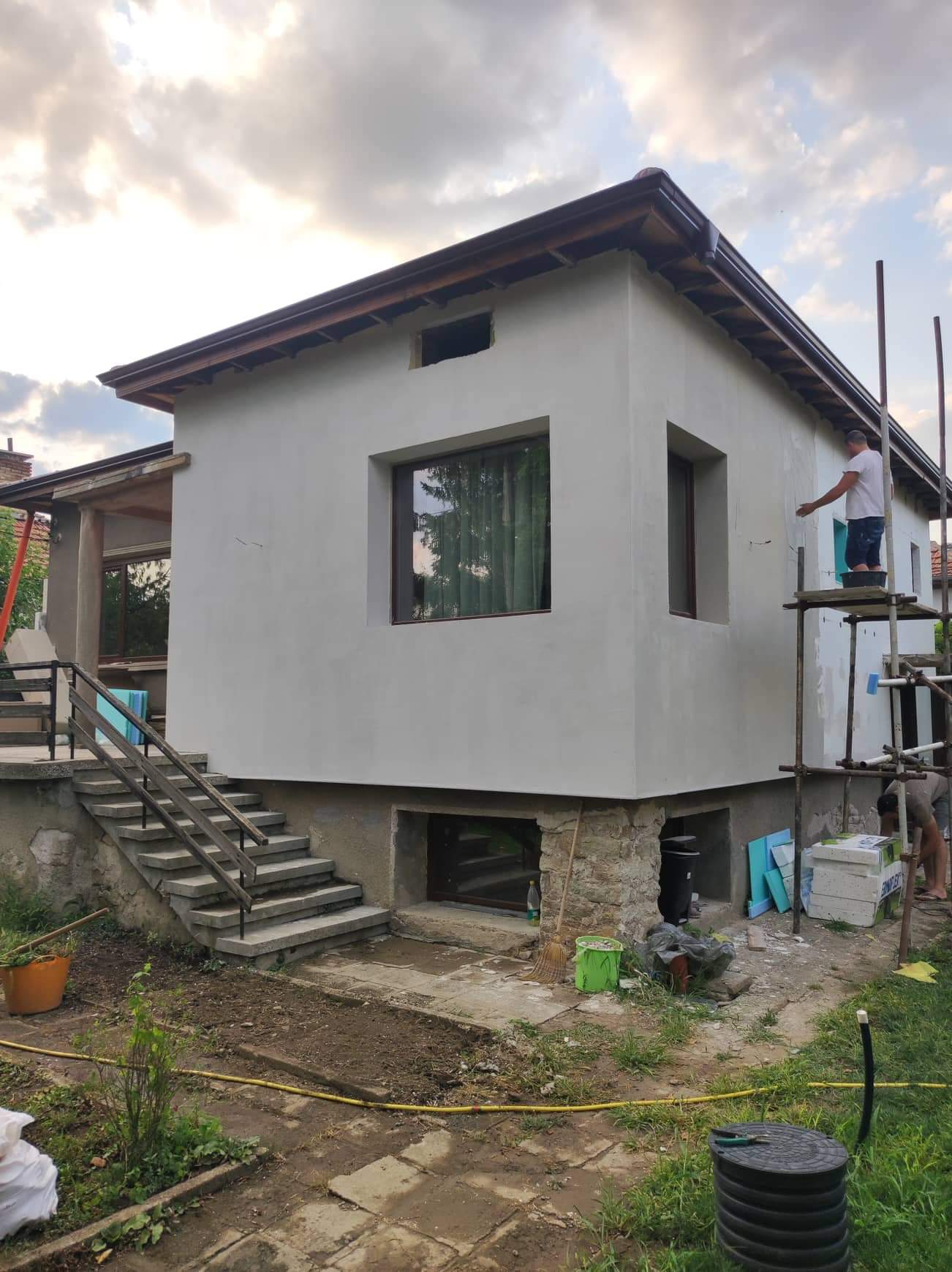

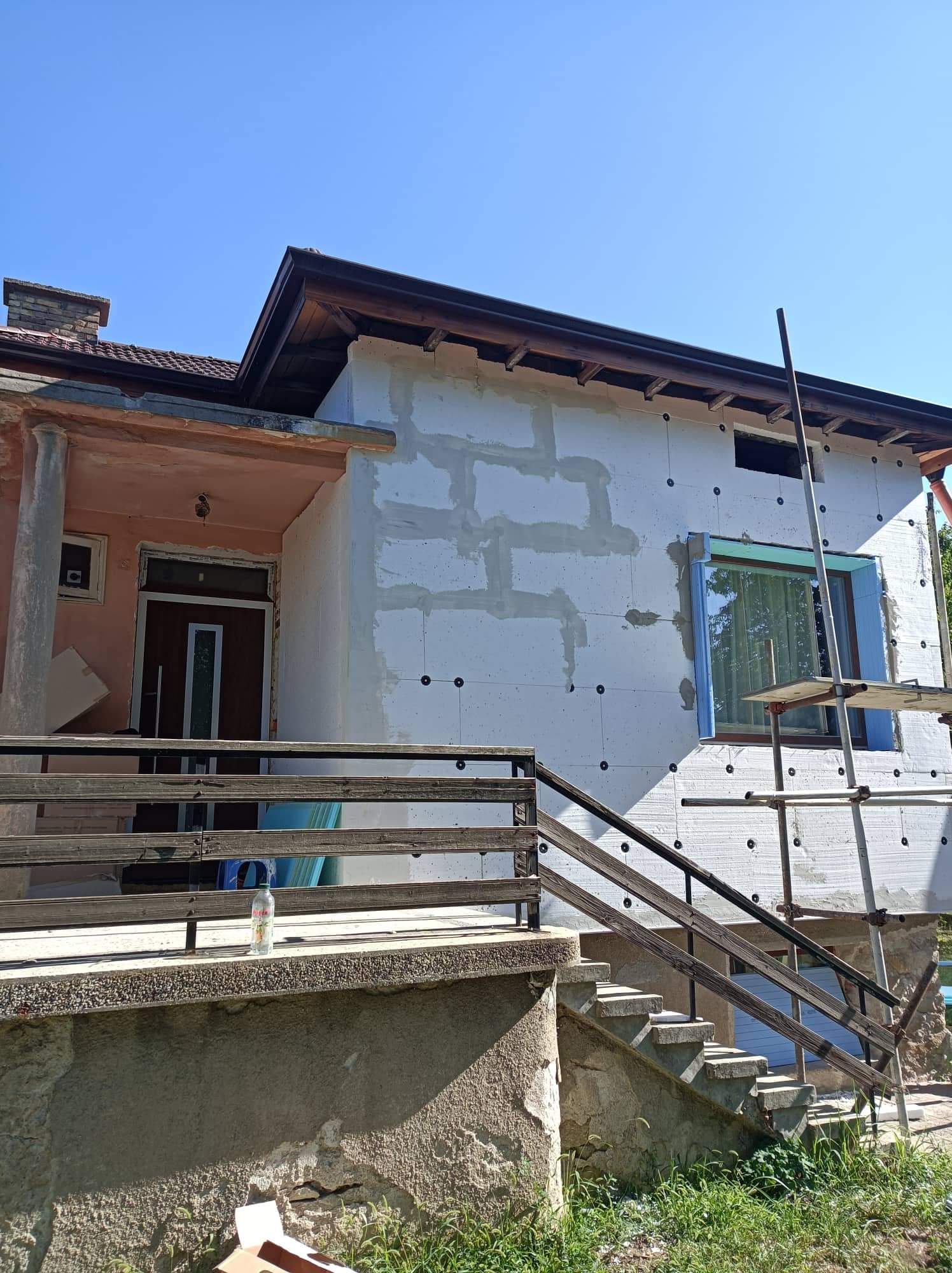

feikot - специалист
Нещо такова е, измазан но с падаща мазилка на места. Мен ме притеснява как ще пробия камъка за дюбелите и съм изградил стратегия да набия шпилки между камъните преди да залепя фибрана и след като го сложа и стегне лепилото, да ги махна и в тази дупка да набия дюбела. Височината е между 70 и 90 см спрямо пътеката
