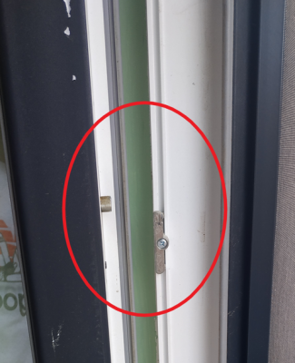

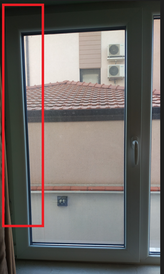

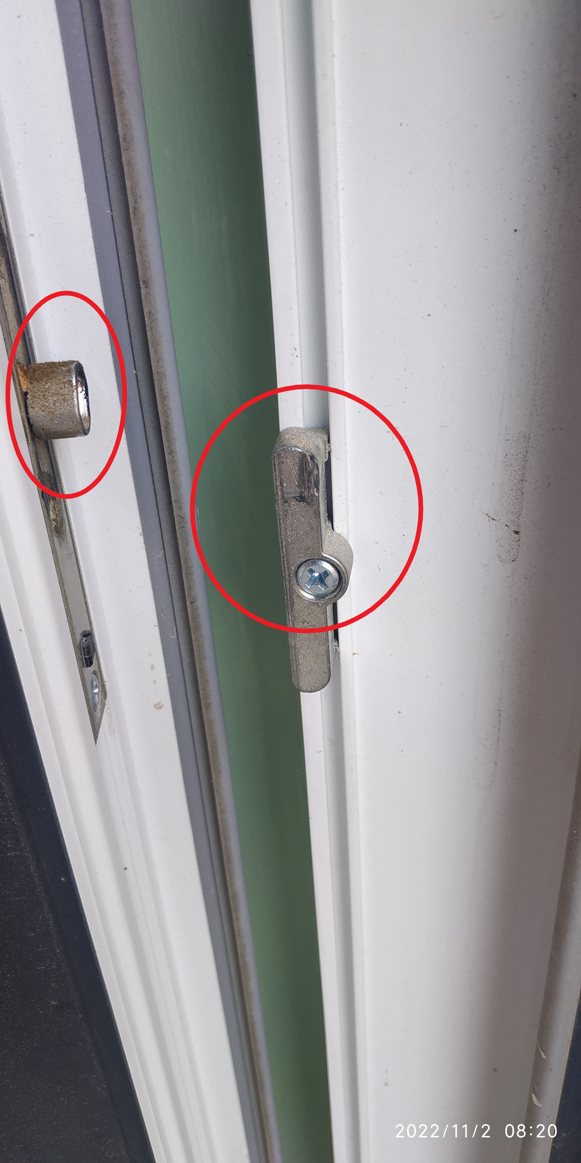

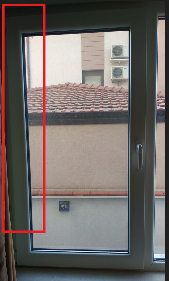

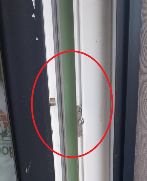

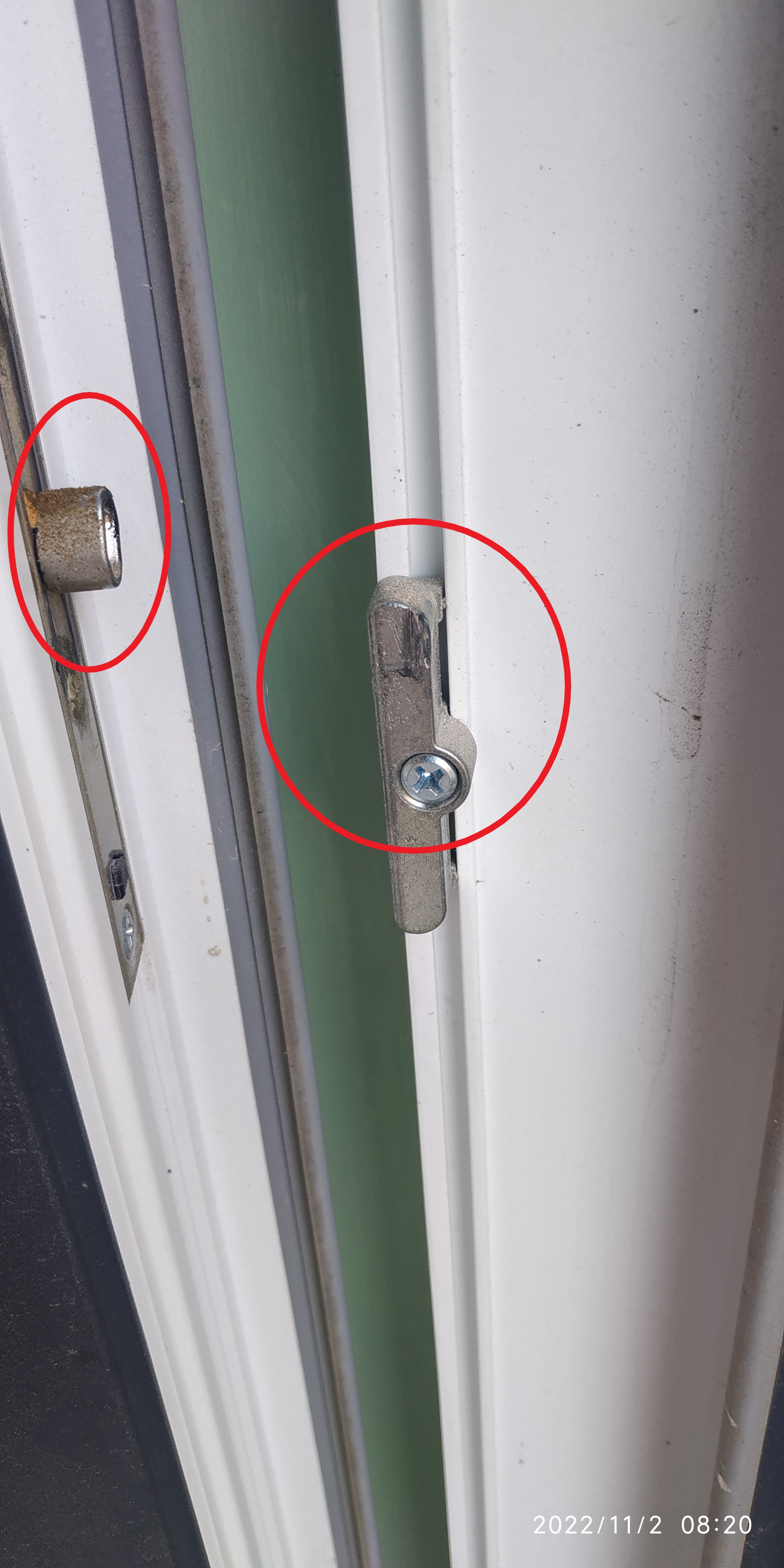

Здравейте, имам проблем с крилото на прозореца. В горният ляв ъгъл не се затваря, шуми и духа от там. Дограмата е долу горе на около 2 години (апартамента е ново строителство). Интересното е, че миналата година, когато затварях прозореца, забелязах, че с леко притискане от лявата страна, се затваряше. Сега обаче това вече не върши работа и като подръпна леко горния ляв ъгъл се отваря някъде около 1см. Забелязах също, че има леко износване на един от заключващите елементи (на снимките съм го дал).
Мога ли да направя нещо сам, например да я регулирам или да търся дограмаджия за да сменя нещо конкретно? На нито един друг прозорец или врата нямам този проблем. Една и съща фирма е слагала всичко в кооперацията, проблема е, че фирмата е на 200 км от Пловдив и нещата са много куци ....
Прилагам и снимки.
Ще съм много благодарен на някакво мнение, че идва и зима :D

Струва ми се че крилото е по-малко от колко трябва, затова не закопчава там.
mrsch66 - специалист
Пантите позволяват реглаж придърпай крилото в посока към пантите
miliad - майстор
Проверете дали касата не е разпъната в средата.
Може да изместите крилото в ляво от двете панти, и/или да разпънете крилото .
Предполагам, че ще трябва и повдигане на крилото от долна панта.
Благодаря много за орговорите. Пипнах пантите както посъветвахте и нещата се подобриха значително.
