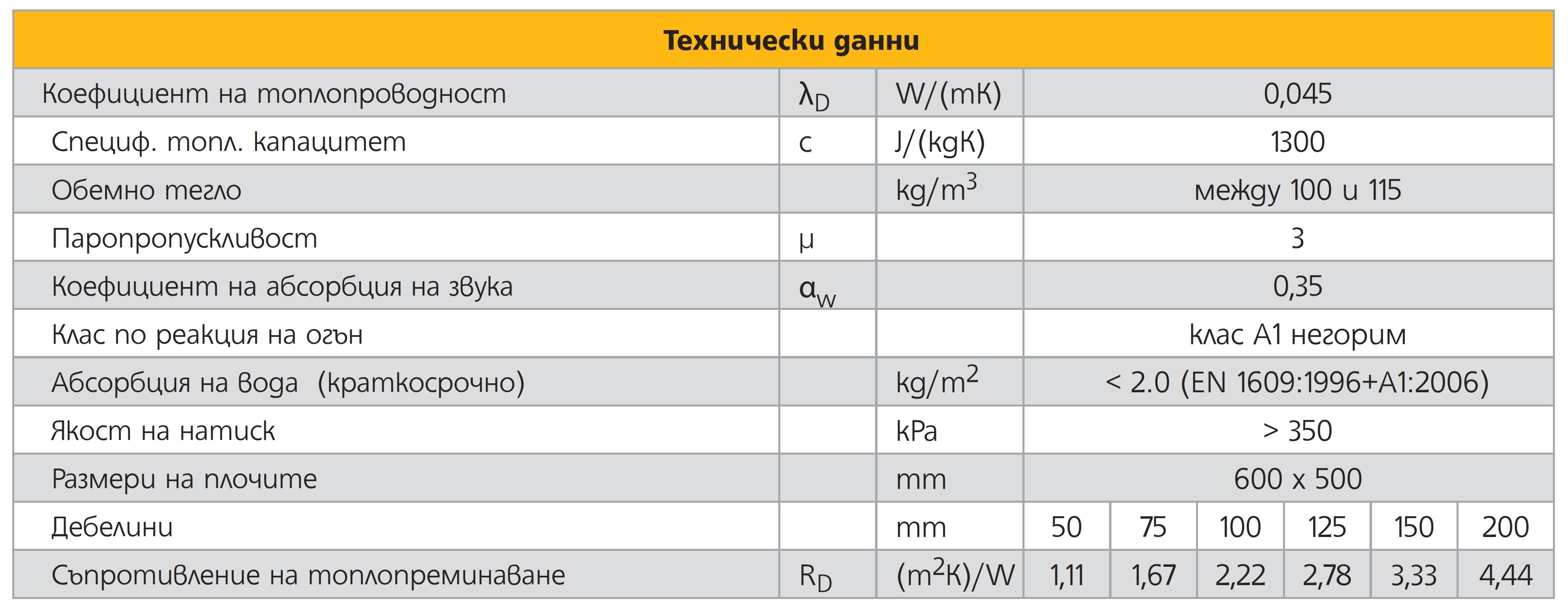

А какво ви е мнението за изолация на таван с Мултипор? Интересно ми е, какво мислите.
Засега съм се спрял на каменна вата, но искам да обмисля всички варианти :partyman:
Т.е. искам да чуя какви недостатъци има. За да мога да взема информирано решение :?
8180 - майстор
zack написа:
Не знам колко ще те информирам.
Итонг минават за "сериозна" фирма, но представянето на Мултипор направо ме умилява:
1. Според мен няма универсални материали, които да стават едновременно за външна/вътрешна ТИ.
2. Рекламираното "дишане" липсва като параметър в Техн. спецификация, освен това НЕ Е задължително предимство за вътрешна ТИ, както се рекламира. Сигурно неслучайно в "Референтните" им обекти има няколко подземни гаража и стълбище, което НЕ Е вътрешна ТИ (както пишат) и само ЕДИН апартамент.
3. Относителното тегло 100kg/m3 силно ме съмнява и по-скоро е груба грешка - Тивитът на Гечев е 370, а стиропорът ~30.
4. Ламбда = 0,045 W/m*K също ми е супер съмнителна. При Тивита е 0,1 въпреки "стиропорените" гранули.
5. Не открих Сертификат/Протоколи от изпитвания - ако ги имаха, щяха да ги покажат в потвърждение на "рекламата" си.
НЕ ТВЪРДЯ, че материалът е лош, но не откривам потвърждение на обратното, както и техн. грамотност в представянето.
Обикновено отбягвам подобни производители без подробни проучвания.

Клипове и инфо в нета колкото искате.
Относно коеф. на паропропускане на водните пари = 3.
За теглото наистина е супер лек материал.
Относно сертификатите и изпитвания имат всичко в сайта.

8180, никой от производителите няма да ти покаже протокол за изпитване. Не е задължен. Длъжен е да издаде "Декларация за съответствие". Протокол от изпитване може да ти даде само български балък производител, като мен. Ние българите раздаваме протоколи и сертификати, като луди само и само да се докажем. Накрая и декларации даваме. А чуждите масово лъжат. Лъжат, като за последно, ама са маркиииии и могат да си го позволят. Най нагли са от Луковит. Правят всички на балъци особенно след последните промени в Наредба 7. Прави са, като има лакоми проектанти. Колкото до Мултипор. Направен е за участие в Санирането и няма лошо но го изритаха стиропораджиите. Итонг отвърнаха на удара чрез Пожарната. От скоро проектантите са задължени пространствата над кухните да се изолират с Мултипор. Шоуто продължава.
А иначе една корекция. ТИВИТ има маса 320 кг/м3 и коефициент на топлопроводност - 0,078 W/m.K и в този вид материала е предназначен за производство на термоизолационни зидарски блокчета без нужда от монтаж на допълнителна термоизолационна система. По желание на клиента /поръчка/ само правим плочи за вътрешна употреба с цел заместване на хастарната мазилка но с повишена топло и шумоизолация. Повечето поръчки са за вили или къщи с непостоянно пребиваване, като се цели моментално затопляне и се избягва дългото затопляне на стените и акумулирането на топлина в тях. Можем и сме произвеждали плочи с маса 100 кг/ м3 но нямаме намерение да участваме в държавни поръчки. Още повече, че сме наематели на пълния успял бизнесмен. :lol:

Няма смисъл да се ''заяждаш'', защото аз не рекламирам и препоръчвам/не препоръчвам използването на системата. Исках просто да дам информация, която да е в полза на питащия. Относно въпроса за БТО мисля, че не аз съм човека който може и трябва да отговаря на него. Относно обемното тегло - една плоча 5 см тежи 1,5 кг - теглил съм от любопитство и аз като теб не вярвах. Повтарям казвам го, защото съм го видял, а не да рекламирам нещо.
