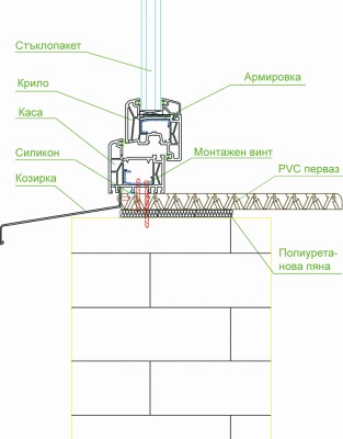

Имам едно питане относно монтажа на PVC дограма.
До колкото съм виждал, на всякъде дограмата е монтирана дирекно на отвора на прозореца, и за самата рамка на дограмата са залепени и/или завити вътрешният и външният перваз.

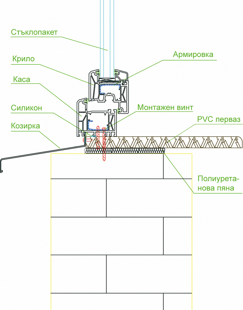

а вчера разглеждайки страницата на Ролпласт, и попаднах на следната скица: На която ясно се вижда как вътрешният перваз е монтиран под дограма и външният също.
